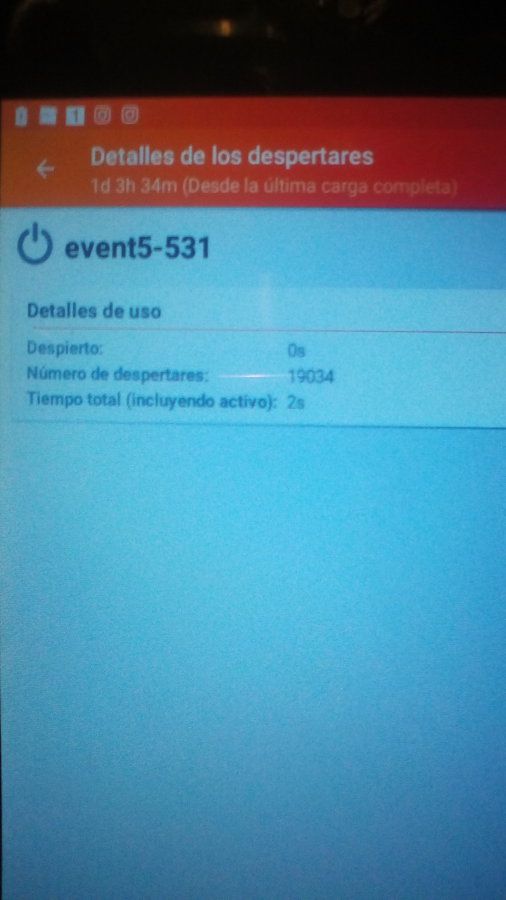

no e podido usar el better battery me sale error dentro de la app, e usado el gsam battery monitor, y dentro de el uso de bateria de dentro de la app me indica que kernel (so android) consume el 20% y tiene un proceso que se a despertado cerca de 700 veces
Este es el proceso del kernel
Que es?
