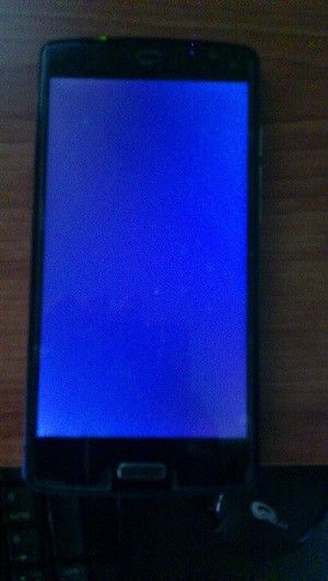

      Hola resulta que mi ecoo E04 no se ve nada en pantalla enciendo pero no sale nada. lo he intentado con flashtool pero al conectarlo al pc, este me hace el sonido de conectado y al mismo tiempo el de desconectado y el flastool me da error, adjunto fotos, saludos y Gracias, espero vuestra ayuda.

      Asi sin mas, ni quitando la batería ,entra en recovery?

        Intenta ponerle de nuevo la rom

          nada hago los pasos para entrar en recovery y nada no sale nada y cuando enciende hace hasta los sonidos de inicio pero en la pantalla no sale nada se queda asi.

            Tienes que hacerlo con flashtools, quítale la batería le conectas el usb y cuando le des a download le pones la batería para que empiece a flashear. A ver si así puedes

            Puede ser o que se haya roto la pantalla o que se haya soltado algún conector, si el Flash tool no funciona tira de garantía y si no desmóntalo a ver si tiene algo suelto.

              Valla racha con las conexiones. Tiene pinta de que se allá movido o salido el cable de la pantalla....
