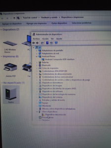

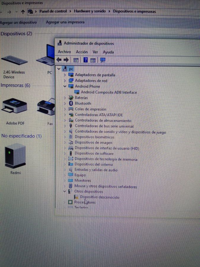

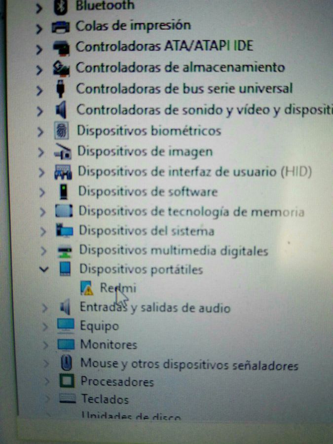

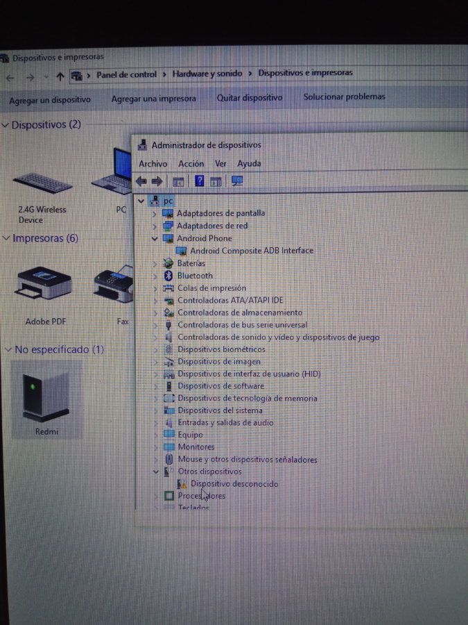

cambiado a modo transferencia de archivos etc....y nada...instaló los drivers para win10 ,salen correctos,con el tlf apagado reconoce mtk drivers preloader usb com6, pero al encenderlo en administrador de dispositivos sale, redmi con el triángulo de advertencia... Y en el explorador ni aparece...lo raro es que ayer si salia sin problemas y no he cambiado nada en el PC...no se...me queda reinstalar copia de seguridad a ver si es problema de la rom que haya perdido algo....seguiré probando...
Enviado desde mi Redmi Note 4 mediante Tapatalk

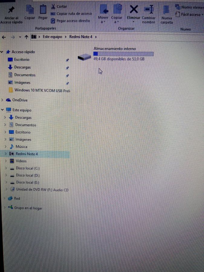

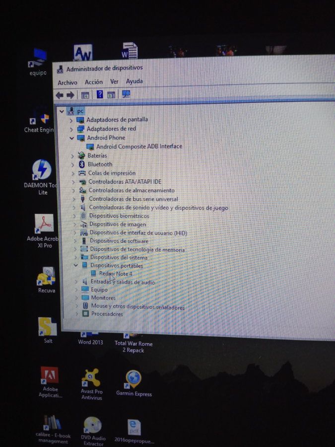

pues nada... llevo toda la tarde y nada... ademas ya es muy raro todo... lo reconoce, sabe que es un red minote 4 pero no lo muestra en el explorador de archivos, en dispositivos e impresoras si que aparece pero da fallo en dispositivo MTP.. solo aparece en el explorador cuando seleccionamos en el telefono la opcion de transferir fotos.... en la ed multimedia no aparece...
IMG_20161006_193343.jpg IMG_20161006_193404.jpg IMG_20161006_193443.jpg IMG_20161006_193518.jpg
