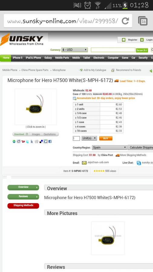

Que os parece? Alomejor busco bien cual es el recambio y me da por probar....

He comprado 2 microfonos por la web... en 5-10 dias dicen que esta en casa... asi que probaré e imagino que de esta manera es la unica forma de solucionar el problema.
Es obvio que por lo que sea hubo una partida de moviles (yo lo compré en la conjunta asi que es de los primeros H7500+ que salieron) con el microfono defectuoso o mal contacto o vete tu a saber...
espero que sea del mismo microfono y no de la conexion con la placa porque entonces si que ya mis nociones electronicas se limitan jajajajaja
