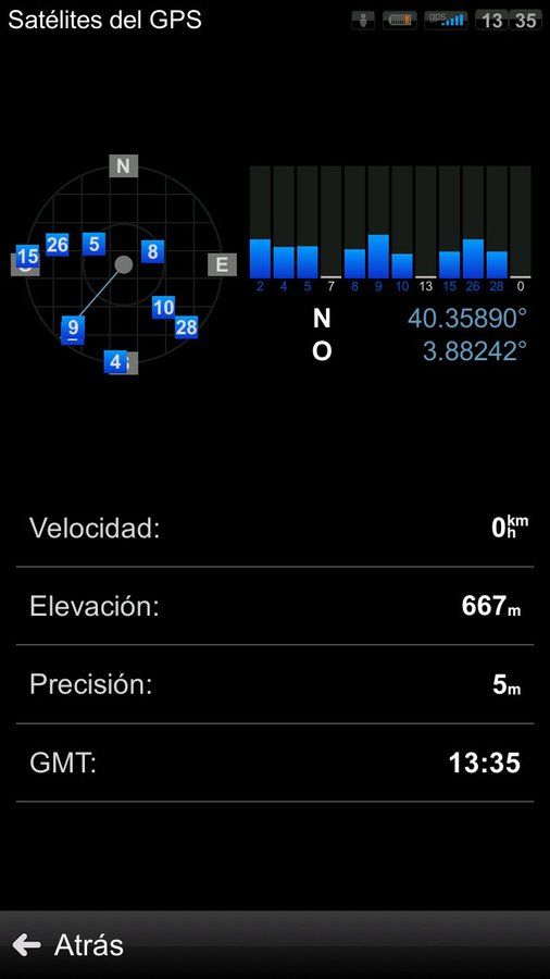

yo he probado las 3 roms, la oficial, la Taiwan y la Ravenous, y en las 3 me ha funcionado el GPS, aunque he tenido que realizar algún ajuste, aunque muy sencillo.
editando el fichero gps.conf, he cambiado "tw" (de taiwan) o "cn" (de china. este igual lo digo de memoria) por "es".
luego, he ejecutado el programa Z-Devices, y he dejado el teléfono en la ventana de casa, realizando la prueba de gps
nota: antes de ejecutar la prueba, he habilitado todas las opciones de GPS asistido y EPO en el dispositivo
también he descargado la información de A-GPS con GPS-Status
la primera vez que se conecta, demora una eternidad. 30 minutos o mas
luego de conectar, he dejado ejecutando la prueba de precisión de gps por unos 20 minutos.
esta primera prueba la hice con la rom Ravenous.
luego, con la Taiwan, he hecho el mismo procedimiento. editar el gps.conf y conectar por mas de media hora
ya después de estas pruebas de precisión, he logrado conectar mas o menos rápido (5 minutos o menos) en el coche, y sin problemas. eso sí, un detalle. el móvil lo he tenido que poner tumbado con el costado derecho hacia arriba, y conecta rápidamente (se ve que la antena GPS debe estar por ese lado)
así que el GPS de estos cacharros funciona, pero hay que toquetear... aunque si dejas la configuración como viene, se conectará igual, aunque se demorará mucho mas que si lo editas directamente.

Probando el Sygic que lo instale ayer. Falta probarlo en movimiento..para Ver el tema de la sensibilidad de recepción de satélites.

Acabo d probarlo de nuevo y en 45sg me ha posicionado el sygic desde la ventana del ático.
