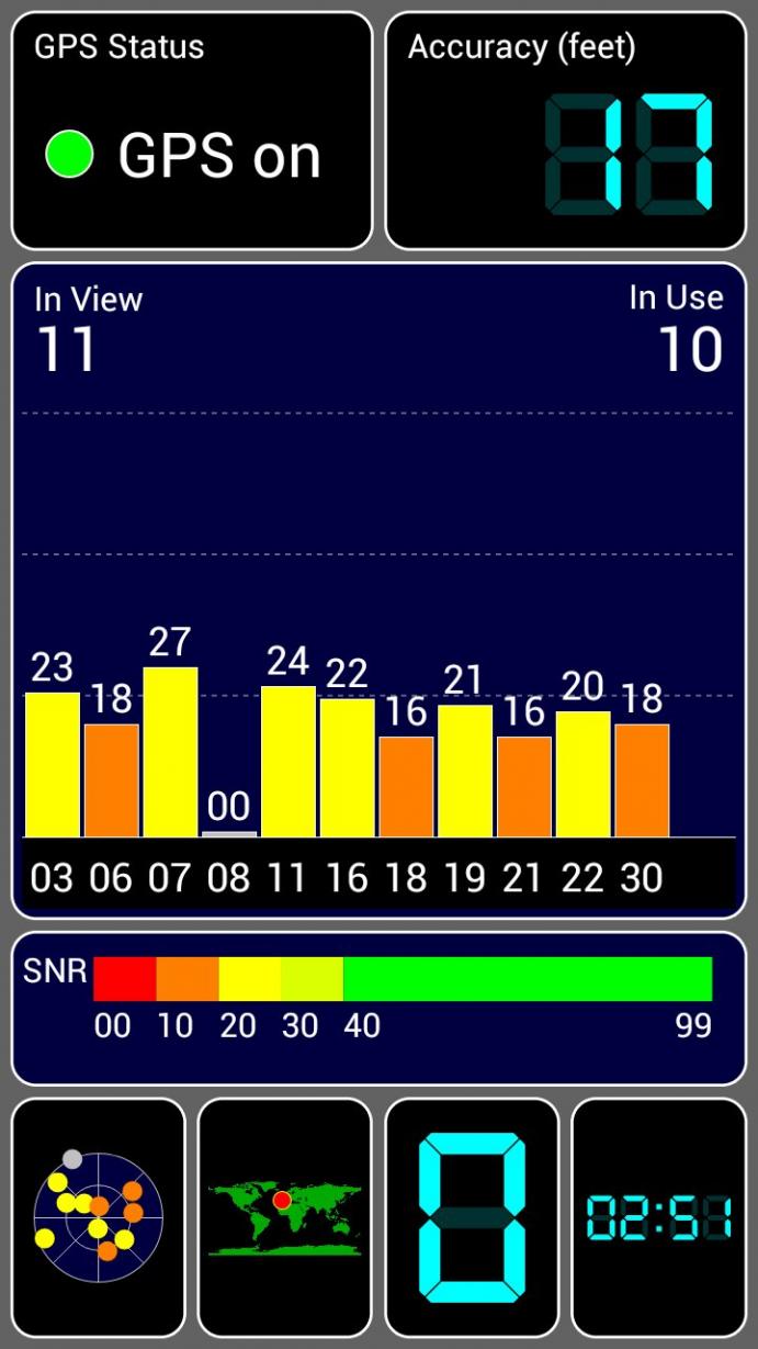

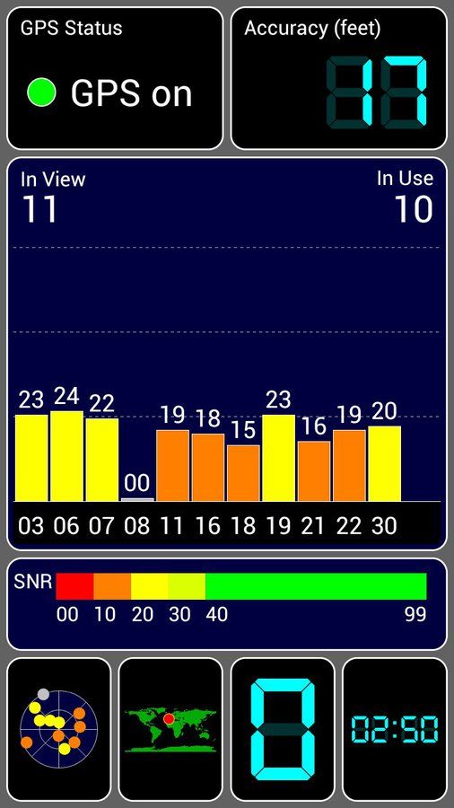

Lo que ya se dijo.. descargar datos EPO utilizar gps fix para encontrar los satélites a los pocos segundos me salían... Lo deje en segundo plano, abri g p s test y a los dos minutos fijo los satélites.
Enviado desde mi E2001 usando Tapatalk 2
Si yo verlos los veo... pero el gps fix no me coge ninguno. Ayer una hora de viaje con el gps en el salpicadero del coche, y lo único que conseguí fue un 30% menos de bateria.
Me alegro que te haya funcionado tan bien. a ver si algun otro compañero lo prueba. Por que tentonces sera que algo hago mal XD
