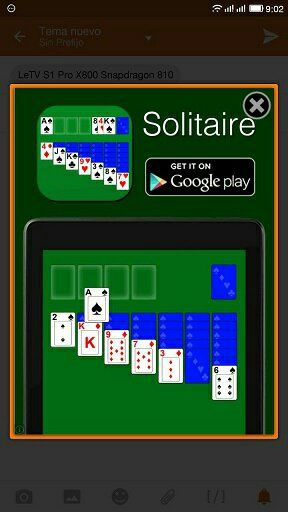

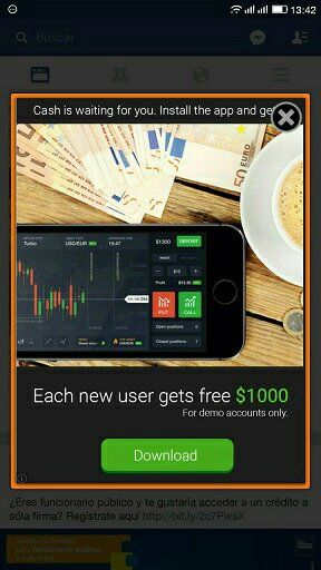

elfabo88
Aquí dejo unas capturas de la publicidad que salta
Lo hace en cualquier pantalla, este dentro de una aplicación o este en la pantalla principal
Enviado desde mi Le 1 Pro mediante Tapatalk
7
77chedu
Ponte adaway a ver. Si te lo quita, es posible que sea por alguna app que hayas instalado
Si no, lo hace, lo que te decía antes: te sacas al PC las cosas que quieras guardar (fotos, carpeta de whatsapp, titanium, etc), y eliminas todo lo que quede en el almacenamiento interno bien a mano, o con un format data antes de instlar la rom que sea
