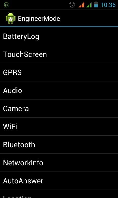

Lo primero que tenemos que hacer es ingresar en modo ingeniero con el codigo * # * # 3646633 # * # * (sirve para todos los mt6575, creo)
Aparecerá un menu con muchas opciones... Debemos seleccionar la de GPRS:

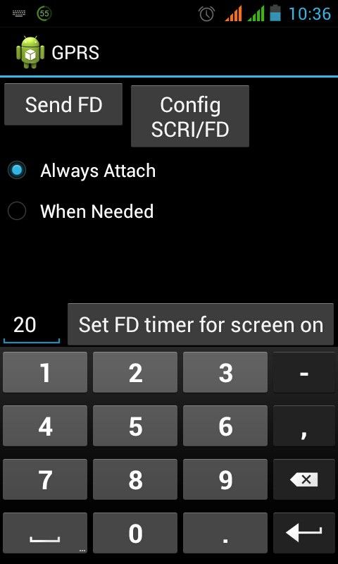

A continuacion, dentro de GPRS, buscamos el boton que pone "Config SCRI/FD" y lo presionamos:
dl.dropbox.com_u_84086578_2012.06.29_10.36.15.jpe

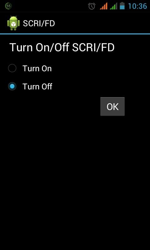

Acto seguido, y ya dentro de la ventana, tenemos dos opciones:
- Turn on (habilitada por defecto)
- Turn off.
dl.dropbox.com_u_84086578_2012.06.29_10.36.28.jpe
Ya solo queda seleccionar "turn off", darle al ok y salir...
Con esto ya deberia de valer pero, si es necesario, se puede reiniciar el terminal...
