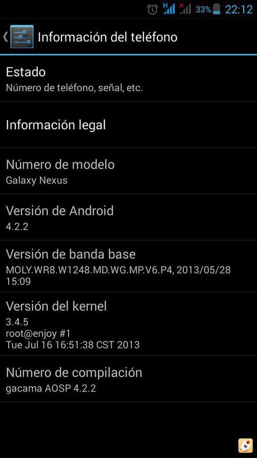

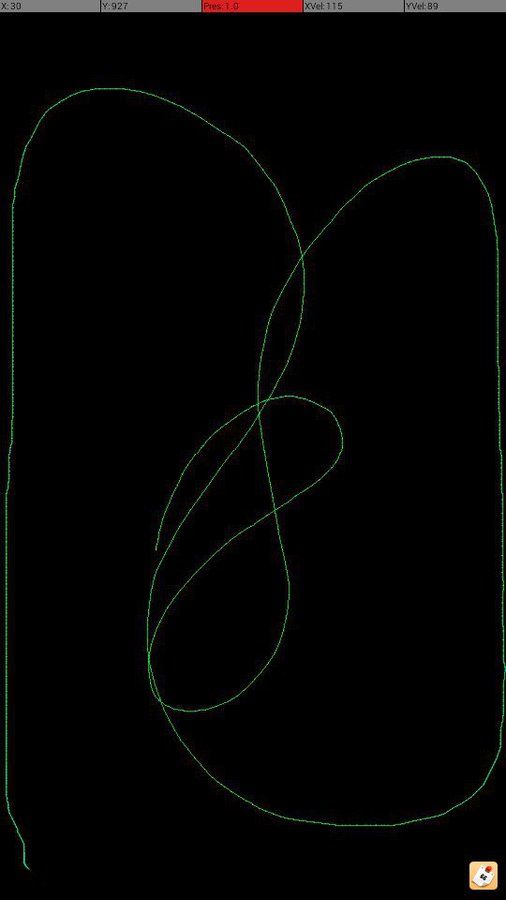

Respecto al táctil, creo que este me va algo mejor pero sigue fallando algo en el borde derecho, por abajo. Pero menos, y creo que la rom que llevo ahora lo mejora... Luego te pego capturas de ejemplo.
No se si la rom tiene que ver, es la AOSP del compañero @gamaca, pero me funciona de la siguiente manera:
Así empezando por el borde izquierdo.
Pero si empiezo por el derecho, por abajo:
La ROM:
