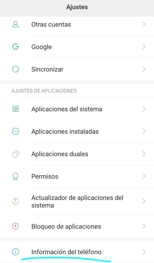

Que ROM lleva tú teléfono? Es en Ajustes-Información del teléfono y versión MIUI.

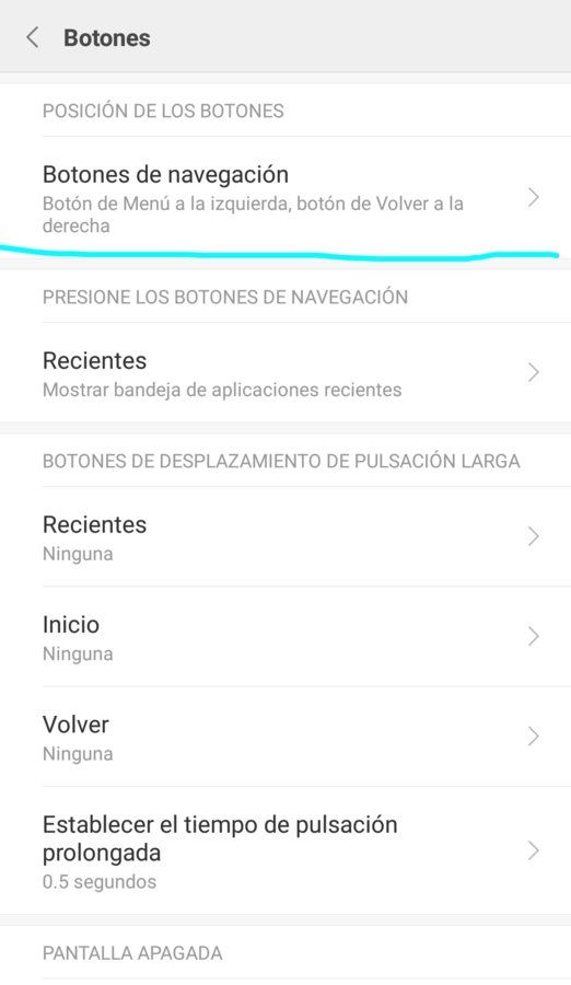

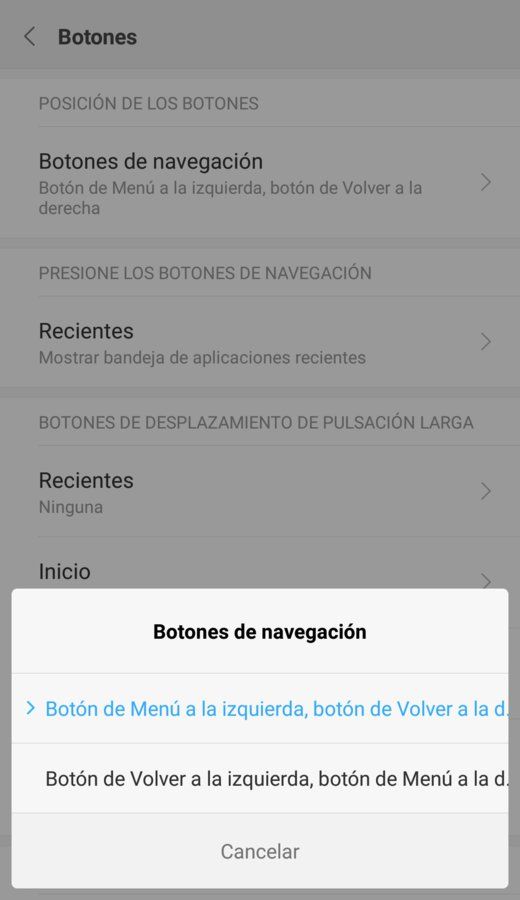

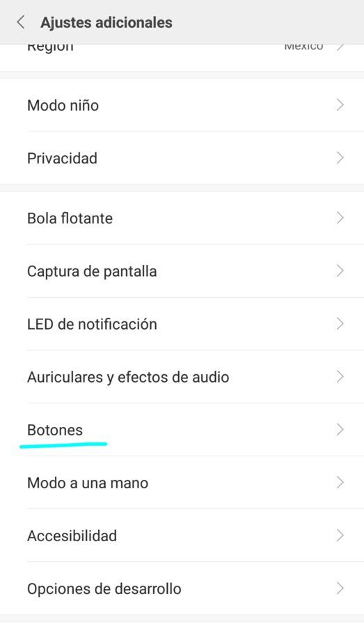

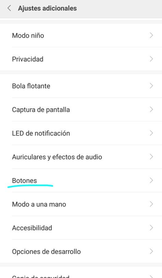

Pruébalo sin funda y a los botones prueba cambiarlos de posición

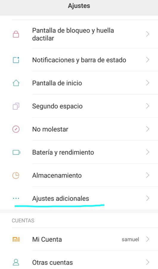

  • Entra en Ajustes
  • Entra en Ajustes adicionales
  • Te vas a Botones
  • Y cambiar posición

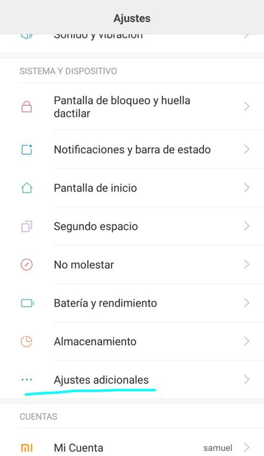

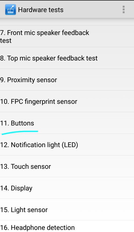

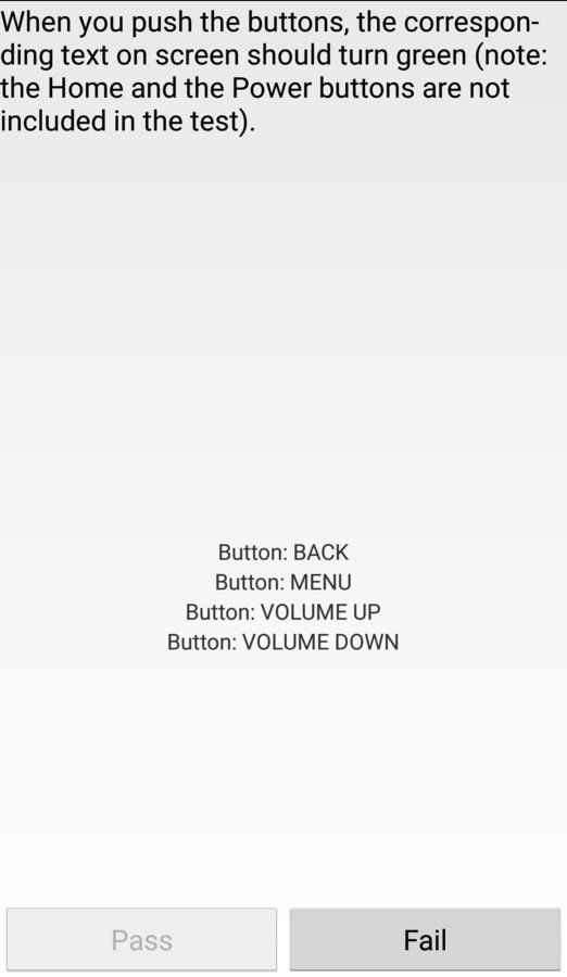

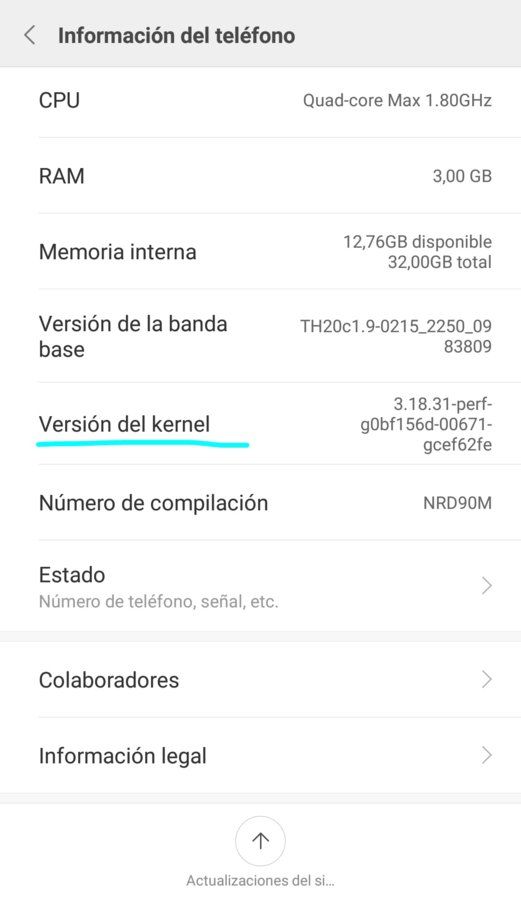

Lo otro es probar en Hardware test
  • Entras a Ajustes
  • Te vas a Ajustes adicionales
  • Le das varias veces a Versión de Kernel para que te lleva hacer el test
  • Le das a Botones
  • Y haces la prueba
    (el botón de Menú si no funciona a la primera, se debe cambiar la configuración en Ajustes-ajustes adicionales-botones- “botones de desplazamiento de pulsación larga” recientes y le das en mostrar menú)...

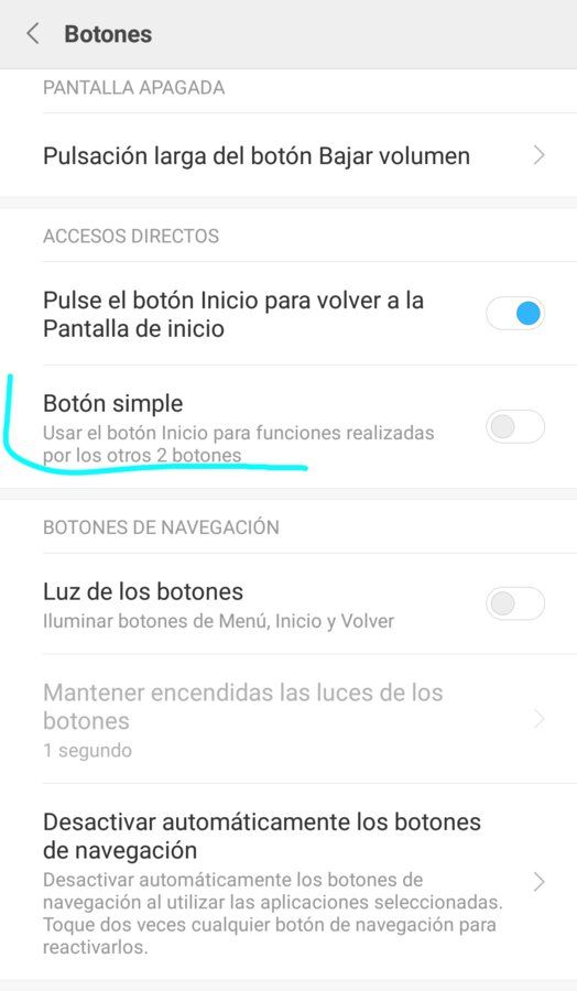

Para ocupar solo el botón de inicio, sigue esto:
  • Entra a Ajustes
  • Entras en Botones
  • Y buscas la opción de Botón simple, activas la opción y harás todo con el botón de inicio (al estilo de Meizu, iPhone,etc).
No me sale esa opción...
