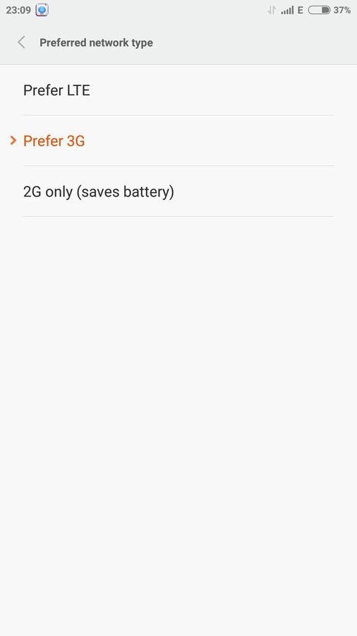

Otro nuevo dato que me ha funcionado al instante es:
En sim card settings poner como red preferida 3g en lugar de LTE ya que cuando vengo "al pueblo" solo tengo datos Edge, que no es ni 3g sino 2g.

si te vas a Tipo de red preferida y cambias de 4G a 3G coge la cobertura de datos sin necesidad de reiniciar.
