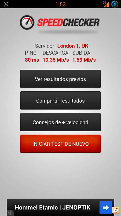

yo he notado una mejora en la velocidad de navegacion increible, voy a 10.36 mb de descarga tios jojo

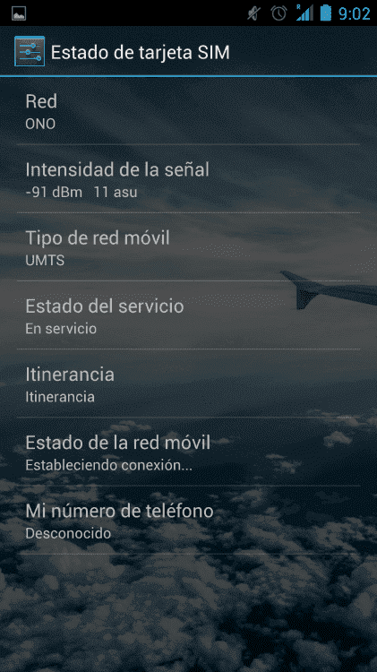

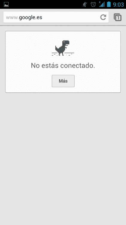

Buenos dias a todos, bueno ya si que tengo la prueba definitiva, mismo terminal, zopo c2, misma ubicacion, mi casa, pero diferente sim y difefente cobertura, Ono movil, anoche deje mi sim orange en el terminal de mi madre y su sim ono en el zopo, esta mañana cuando me despierto... Sorpresa!!! Mi zopo con ono movil frito, no navegas no llamas, solo sale el simbolito de la R que es roaming, ( al ser una OMVS de movistar ), pero nada no hay forma dr navegar, ni 3g, ni H, ni na de na, mientras mi sim orange en el Lg va perfecta!! Sigo navegando, llamando y los simbolos del 3G siguen mostrandose en pantalla!! No como el zopo!! Asi k confirmado!! Ed problema de harware, placa, modulo wcdma/gsm-a, no lo se pero algo tiene que me lo deja frito cuando pasan unas ciertas horas, bueno pues nada a presentar pruebas, haber que me dicen ahora cuando les muestre capturas de ambos terminales!!
