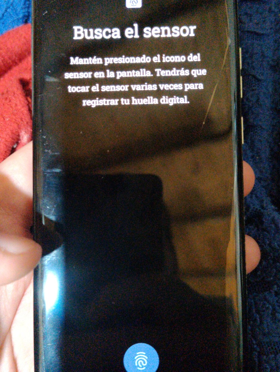

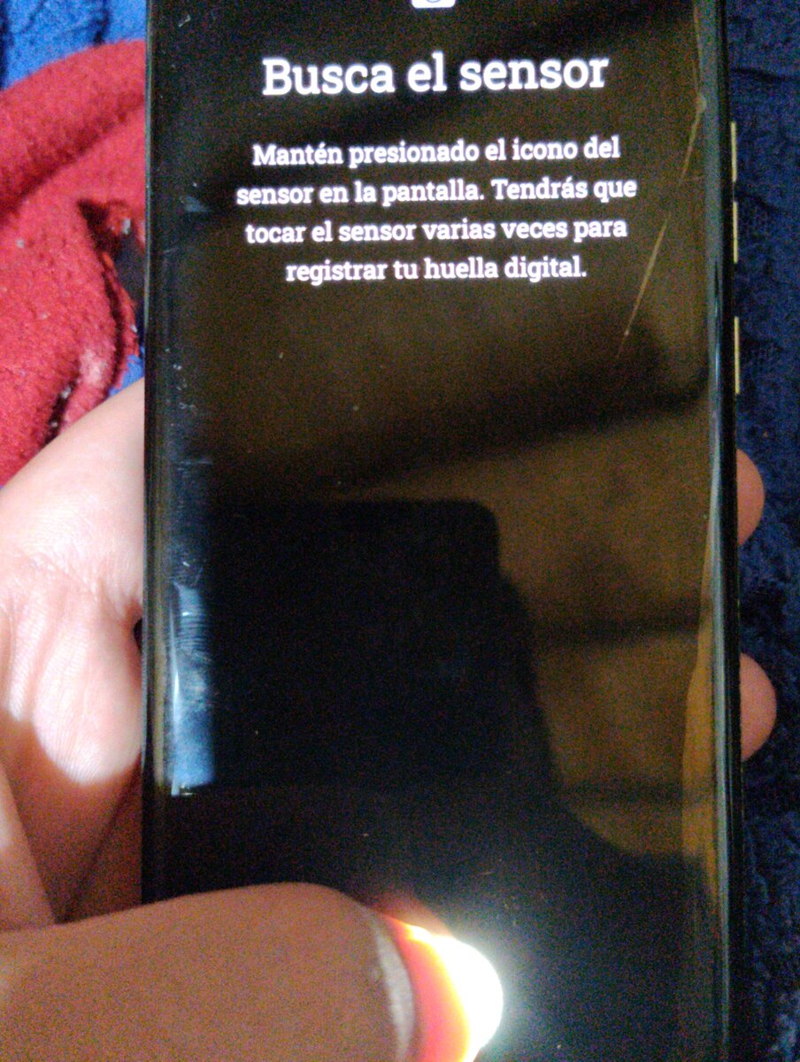

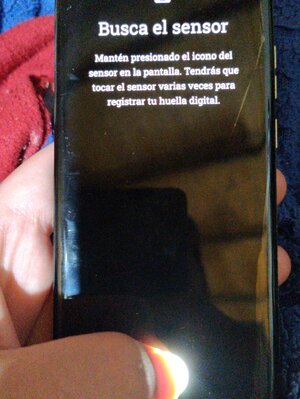

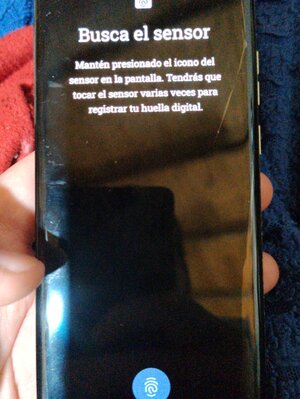

Puede ser que con la caída se halla descentrado? La zona donde brilla la luz blanca no está rota (no tiene línea ni rotura ni algo que impida su funcionamiento) también tiene un comportamiento muy extraño si bien no me tira error de que el sensor no está disponible se queda en la pantalla (imagen a adjuntar abajo)
La luz prende al apretar el sensor de huellas pero no salta a la opción de registrar la huella solo se queda ahí intenté hacer calibración pero como no tengo la herramienta con las siliconas intenté hacerlo con papel pero obtengo diferentes errores
