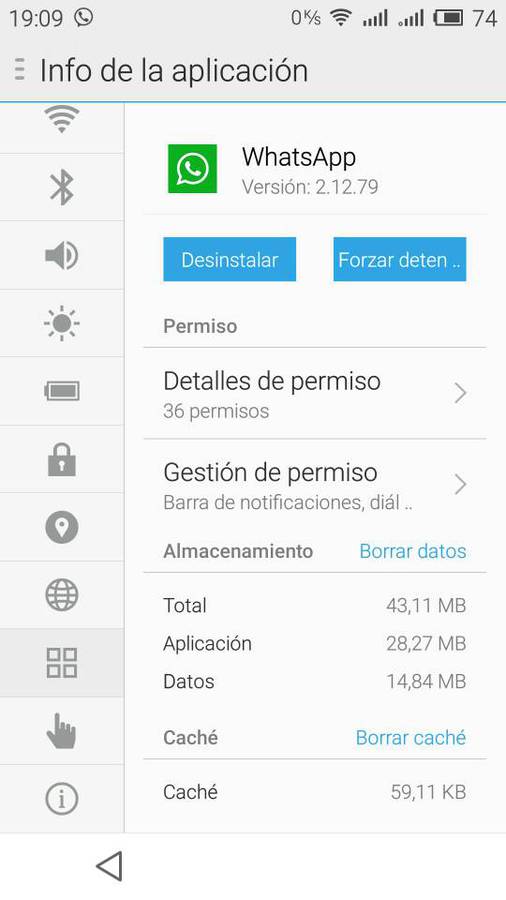

Hola, los contactos estan guardados en google o en el sim?
Para ver y modificar los permisos de una aplicacion tienes que entrar en ajustes en aplicaciones selecionas la aplicacion deseada y donde pone los datos ahi tiene que poner "detalles de permiso". Te dejo una captura de pantalla

Muchas gracias Oveed por contestar. Las contactos estan guardados en la sim!!.. Volvi a guardar los contactos de nuevo y por ahora me va bien, me salen los contactos cuando me llaman y en wassap. Me instale ayer la nueva version de wassap y no me dio problema, me salen los nombre de los contactos. Mire lo de los permisos como me dijiste, ¿Hay alguna manera de que te salga todos los permisos y poder elegir los que te convengan?(Ya por curiosidad y para saberlo por si me pasa otra cosa como esta).
Muchas gracias de nuevo por contestar!! Saludos!!:blush:
Cuando instalas una apk te mostrara todos los permisos que necesita dicha aplicacion y los podras modificar a tu gusto antes de instalar. Tienes que entender que si instalas una apk de galaria de fotos pero le rechazas el permiso a la camara foto del dispositivo entonces esa aplicacion no funcionara a parametros normales. Por cualquier duda nosotros estamos encantados de ayudarte, quiero recordarte o decirte que para dar las gracias a un usuario puedes pulsar el boton "Me gusta" del post que te guste.
