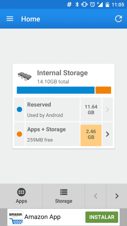

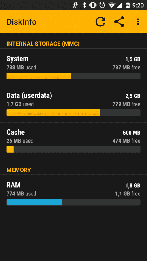

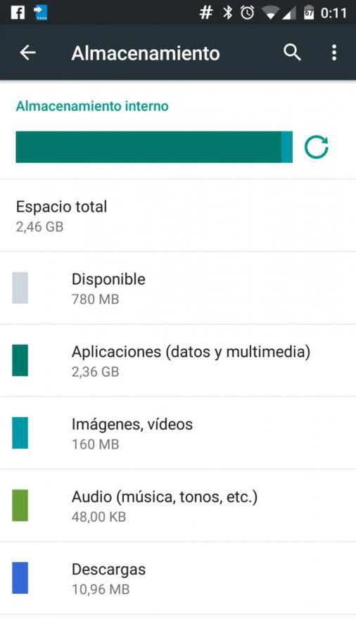

      Hola!! He probado de todo, reinstalar ROM original, recovery original, actualizaciones, probando con varias ROMs y mi espacio de almacenamiento no cambia de 2,46 GB y ya no se que hacer:

        Nada de nada, he probado a formatear 'data' desde el recovery TWRP 2.8.1.0 y no hay forma. El caso es que con la APP All Partition veo que hay una partición "mmcblk0p23" de 9.43 GB sin montar
