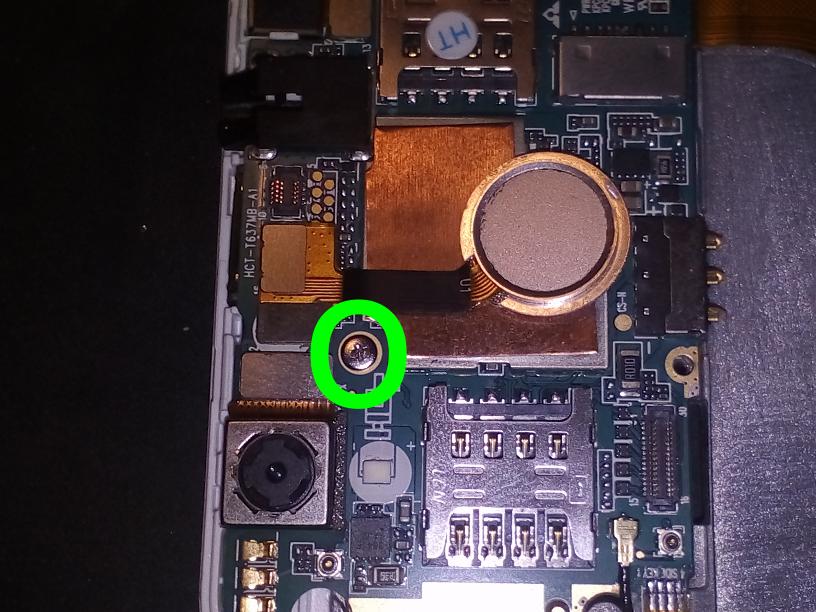

Bueno amigos volvemos nuevamente a este post, después de pelearme por activa y por pasiva con este equipo, con consecuencia infructuosas, sigue igual, apagado, eso sí se traga los firmware que da gusto pero sin arrancar, y todo me indica lo mismo que las memorias las tiene corruptas, y parece que el Bootload no le hace caso. También es verdad que el tornillo que soporta la placa del teléfono al caer me he dado cuenta que estaba suelto, lo que también ha podido provocar algún corto en la placa, otra cosa a tener en cuenta, así que cuidad con este tornillo también, que se suelta a las primera de cambio, yo aconsejaría echar fija tornillos.

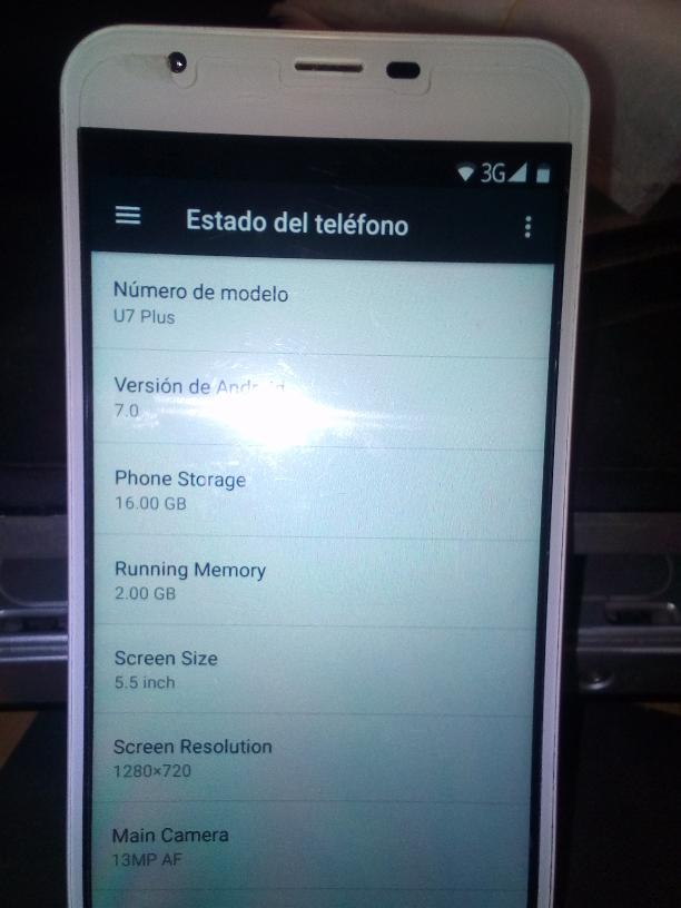

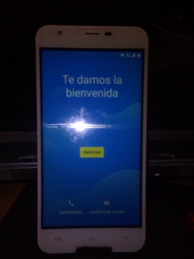

Y ahora vamos con el equipo, una vez pasado por la sala de operaciones. La placa varia un poco, supongo que el mío era más antiguo, pero el funcionamiento es igual, ahora tocara, un bypass lo primero, después instalar nueva ROM, una vez instalada, meter TWPR, para así meter una ROM precocinada, creo haber visto una con Android 7.1.2 bastante chulo, basada en XIAOMI, hasta he visto una ROM con el nuevo sistema 8.0, pero este habrá que estudiarlo con tranquilidad, ahora con tiempo y una caña, tendremos que perfilarlo.
