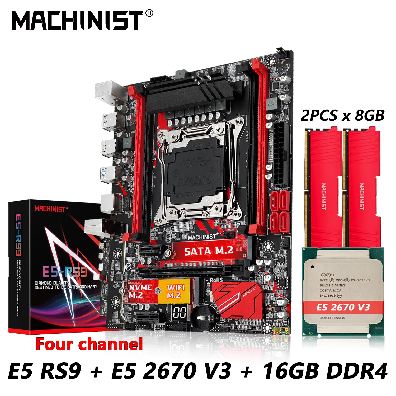

Justo hace quince días que tuve que comprar una placa base por avería de la anterior y ya pillé procesador, si me llego a enterar antes de esto igual me había tirado al charco.
Con procesador de 12 núcleos 24 hilos
Observo que hay dos tipos de placas dentro de las X99 Micro ATX y ATX, la que he puesto antes es micro ATX. La pega que puede tener esta placa es si se quiere montar una gráfica grande. Pero si buscas un poco más se encuentran Kit con placa ATX y por un poco más de dinero consigues ya verdaderos monstruos por un dinero más que aceptable, verdadero chollo. Como esta
Que no solo es ATX sino que tiene tres PCIe x16, soporta hasta 128GB de Ram DDR4 viene con 32GB en dos módulos y el procesador de 12 núcleos 24 hilos, seis SATA (dos de ellos Sata II, los otro cuatro SATA III) y dos ranuras para discos M.2 una con protocolo PCIe y la otra con protocolo SATA. Una pasada por 205€ y envíos gratis
Edito: He visto los kit en Amazon también, pero nada que ver el precio, tres veces más caras
