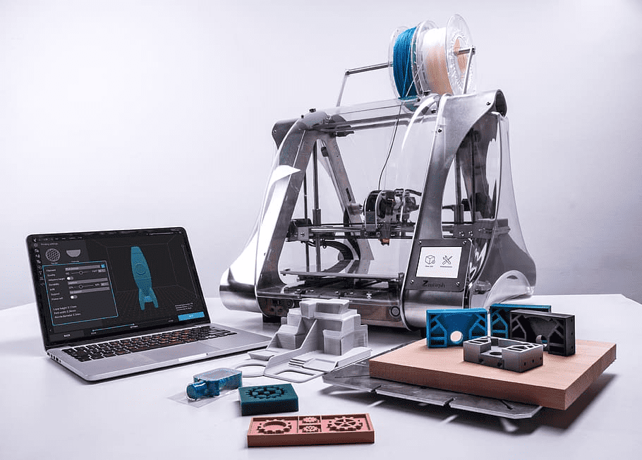

Una impresora 3D como su nombre lo indica es un dispositivo capaz de imprimir objetos reales en 3 dimensiones, con volumen variable y mediante diseño asistido por ordenador. Su popularización ha logrado un abaratamiento de los equipos, consiguiendo que entren a los hogares - saliendo de las áreas donde históricamente se habían venido utilizando, que eran la arquitectura y el diseño industrial.
¿Cómo funciona una impresora 3D?
Para entender el funcionamiento de las impresoras 3D debemos primero conocer que existen diversos tipos.
¿Cuales son los tipos de impresoras 3D?
FFF o FDM
Las impresoras 3D FDM (Fused Deposition Modeling), también conocidas como FFF (Fused Filament Fabrication) son las mas extendidas por su simplicidad, durabilidad de las piezas y economía de las mismas. Sus partes principales consisten en una cama de impresión sobre la que se irán depositando capas del material, la bobina contentiva del mismo, un extrusor y varios motores que se encargan de mover el mismo sobre la cama a la vez que este va imprimiendo la pieza 3D hasta completar todas las capas de la misma.​
