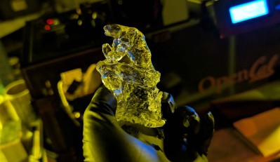

Ejemplo de impresión mediante Xolografía​

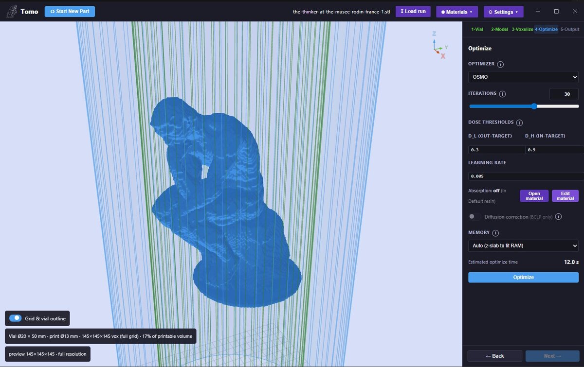

Para atender el software, OpenCAL presenta Tomo, una aplicación de escritorio que facilita la preparación y control de las impresoras volumétricas, pensada para que cualquier usuario pueda comenzar sin necesidad de dominar comandos o configuraciones avanzadas.
Interfaz de Tomo preparando el modelo clásico del Pensador​

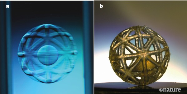

Piezas volumétricas impresas en gran formato con OpenCAL​

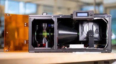

Por último, el hardware OpenCAL V2 ofrece una estructura modular y versátil, capaz de adaptarse a distintas escalas de impresión y facilitando la experimentación y mejora continua.
Impresora OpenCAL V2 lista para usar​
