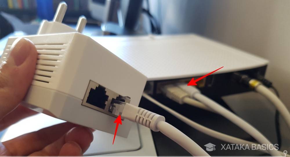

  1. Conectas el PLC principal al router con un cable Ethernet y a un enchufe que esté cerca del mismo.
  2. Conectas el PLC secundario en la habitación a la que quieras llevar la conexión.
  3. Esperas a que los LEDs se pongan del mismo color (generalmente blanco o azul).
  4. Listo, conexión establecida.

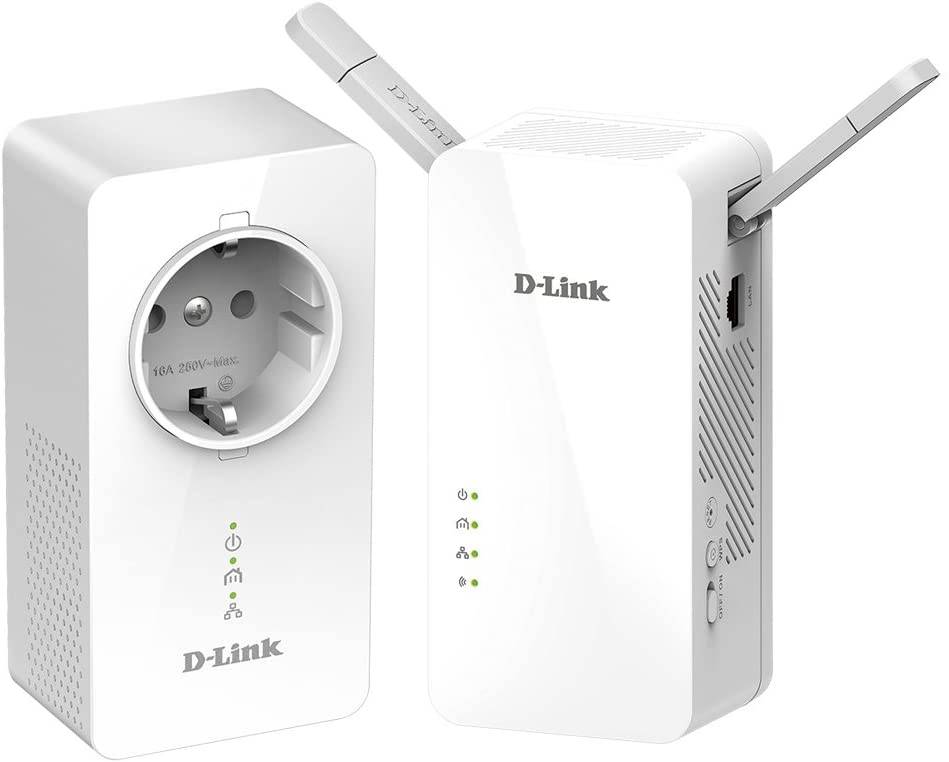

D-Link DHP-W611AV
Este Kit PLC Powerline 1000 Mbps con Extensor WiFi AC 1200 es la solución perfecta si tienes problemas con el WiFi, ya que la conexión a Internet va desde al router a un punto de acceso emisor WiFi por la red eléctrica gracias a la tecnología PLC Powerline, evitando así obstáculos como techos o paredes.
Y todo ello con la tecnología en Powerline PLC, el estándar HomePlug AV2, Además, el emisor WiFi dispone de la tecnología WiFI AC para multiplicar hasta x10 la velocidad WiFi estándar. Y con puerto de red LAN Gigabit para el máximo rendimiento<:

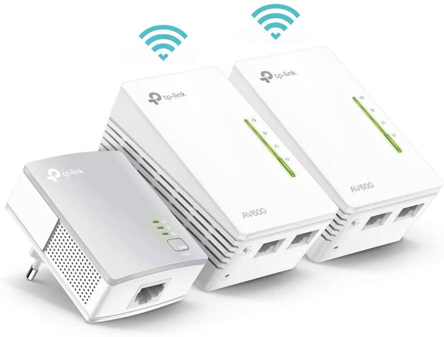

TP-Link TL-WPA4220T KIT - Extensor Universal de Cobertura Wi-Fi AV600+AC300, 5 Puertos, Cable Ethernet (3-Pack)
Tp-link tl-wpa4220t kit -kit extensor powerline wifi av600 (3 unidades, 5 puertos, sin configuración).
