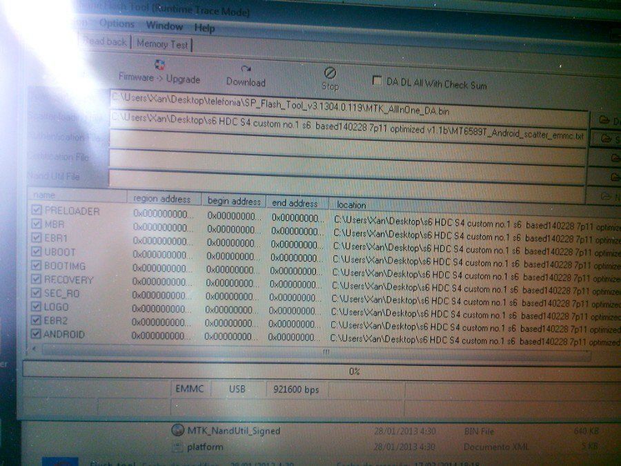

Porque no solo es hacer el backup. Tienes una opción en mtkdroidtools que te dice "preparar bla bla bla" es el segundo botón. Con las flashtools lo unico que tienes que respetar es tener el móvil apagado siempre y sin conectar al USB. Una vez cargado el scatter le das al boton download aceptas cualquier cosa que te diga y conectas el móvil apagado con la pila puesta al USB. Comenzara una barra a desplazarse y de allí un rato saldrá un cuadradito con un circulo verde que pone "ok" .Acuerdste que tu backup no sireve sin prepararlo para las flashtools primero.

Esos archivos no sirven para el recovery...son para las flashtools. Y tienes que desactivar las casillas de "preloader" y "mbr" cuando le des a download te dara un error del tipo no se que no esta todo cargado...aceptas y enchufas tu movil...

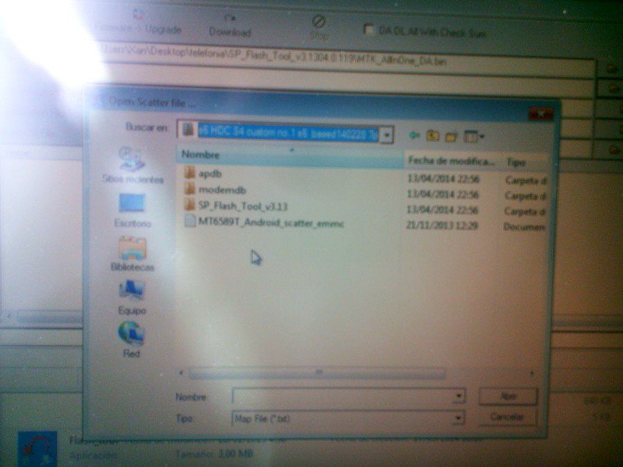

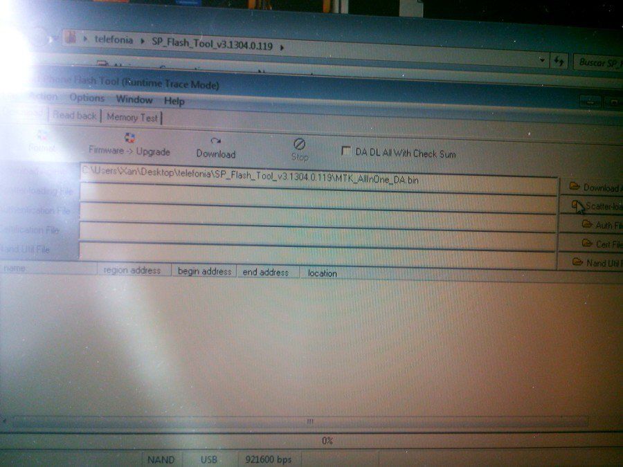

Tengo el flashtools 5.13 y no hay ninguna casilla de preloader ni mbr,hag alo que haga me pide el scatter y al ponerlo me dice que no es valido.
No entiendo como el mtk droid tools si que reconoce el móvil con su nuevo driver lcd(ya que me ha cambiado) pero el flashtools no reconoce nada.
