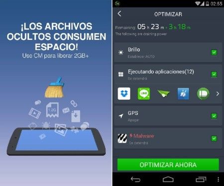

No hace mucho, un amigo me preguntó por qué su OnePlus X iba tremendamente lento y con un lag considerable. Nada más ver su dispositivo, observé como la ROM instalada, tras pedirlo a una popular web china, traía una cantidad considerable de aplicaciones preinstaladas. Tres de ellas habían sido el detonante para ralentizar su teléfono: 360 Security, Clean Master y Battery Doctor.
Además de las citadas, la Google Play Store alberga multitud de aplicaciones enfocadas a lo mismo, a reducir el consumo de memoria RAM y a ahorrar batería de muchísimas maneras. En este artículo os explicaré por qué no aconsejo instalar estos programas en tu Android, o hasta los terminales más punteros del mercado sufrirán los efectos negativos de estas apps.

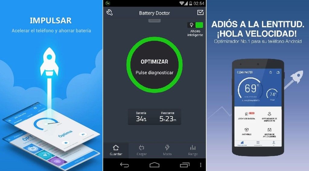

Todos estos aceleradores de memoria RAM, también conocidos como Task Killer, lo que hacen es forzar el cierre de los procesos en segundo plano. Debido a la naturaleza de Android, el sistema los volverá a iniciar inmediatamente y básicamente es como si no hubiésemos hecho nada, todo sigue igual.
Esto por si fuese poco, es perjudicial para la duración de la batería. ¿Cómo? Si estás matando procesos y servicios en segundo plano y Android tiene que estar continuamente abriéndolos, el mayor uso de CPU para estas tareas repercute negativamente en tu batería.
Si le sumas la gran cantidad de recursos que consumen todas ellastanto en primer como segundo plano, tu teléfono sufrirá de lags y caídas del rendimiento en mayor o menor medida, sobre todo si tienes instalada más de una.
El funcionamiento de las aplicaciones que aseguran prolongar tu batería también es muy similar. Además de desactivar funciones del sistema o reducir el brillo, también se cierran los procesos que no se estén utilizando actualmente, volviendo al mismo círculo vicioso que en el anterior caso. Hay algunos accesos directos interesantes en estas apps o pueden ofrecer funciones alternativas de seguridad pero no compensan la pérdida de rendimiento y el nulo ahorro que otorgan.
