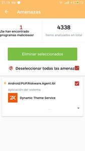

@señor ya lo he instalado me ha encontrado 3 archivos dos que no reconocia su procedencia por su nombre (han sido eliminados) el otro ahora te lo digo cual es.. pero no se puede eliminar porque es una app del sistema y solo se puede poner en la lista blanca, es seguro malwarebytes para moviles? Hay un antivirus mejor?
Aqui lo tienes: S80717-21193873.jpg

Esa app es de Meizu. A mí en el M6 Note me detecta ese y el Touchpal. Ambos desinstalados tirando de root...
Lo que han hecho los que no podían o querían hacer root es bloquear la app con el app2sd (o incluso por ADB con comandos)
PD: en teoría el Dynamic Themes es un falso positivo
