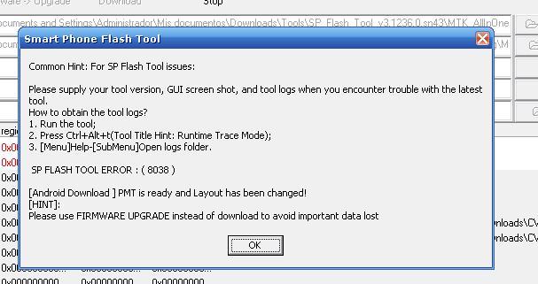

Lo he probado de todas las maneras posibles y siempre me da este error : error flash tool2.JPG
Me tiene ya un poco desesperado xq parece que me pasa a mi solo y acabo de estrenar un amoi n821

Estas flasheando una parte de la ROM o la ROM entera?
Si es entera, te esta diciendo que pruebes con el boton FIRMWARE/UPGRADE y que tengas en cuenta que al hacerlo asi se borraran todos los datos

Gracias chaskaman. Lo he solucionado instalando previamente otra ROM y luego la que yo queria
