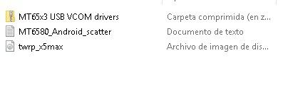

- Recovery, scatter y drivers
- SuperSu V2.46 de Chainfire
  • - Descomprimimos los archivos en una carpeta para que queden preferiblemente juntos (Sp Flash Tool+archivos root).
  • - Instalamos los drivers.

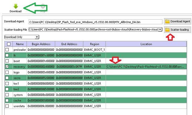

  • - Abrimos SP Flash Tool y pulsamos Scatter-loading para cargar el archivo de texto MT6580_Android_scatter.txt.
  • - Dejamos activado únicamente el chek del recovery y luego pulsamos la zona verde para cargarlo.
  • - Pulsamos en "Download" y conectamos el móvil apagado al ordenador.
  • - Si todo a ido bien comenzara el proceso de flasheo hasta que salga el check verde.
