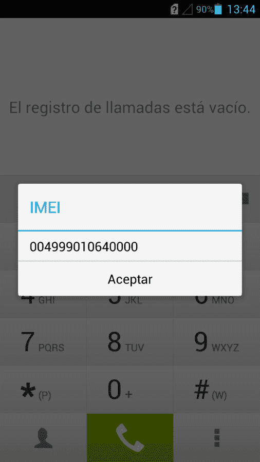

amigos necesito un ayuda tras actualizar mi huawei honor 2 quedo con imei 0049... y no tengo ni idea como repararlo, primera vez que trengo un huawei y no se como se hace, yo lo he hecho con equipos mtk, spd y samsung pero no se como se repara este, vale resaltar que es procesador Hisilicon

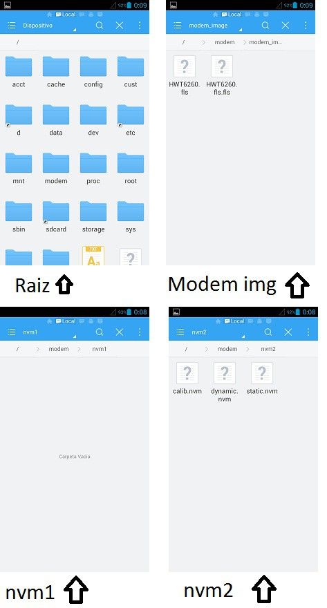

[DOUBLEPOST=1464231115][/DOUBLEPOST]amigo una pregunta revisando el equipo con es file explorer note que en la carpeta modem la carpeta nv1 esta vacia, que significa eso por favor y gracias
Eres root y has marcado la opcion de ver archivos ocultos en es explorer?

sinceramente lo lleve a un servicio de mi localidad me lo dieron con una rom miui 4.1.1 y con el imei asi, logre volver a la stock 4.0 la flashee por adb y nada amigo, consegui una supuesta actualizacion oficial 4.2 la flashee por sd y quedo en android y nuca arranco, le realice los wipies y nada, por adb volvi a la 4.0 encencio perfecto pero sin exito al recuperar el imei sigo con 0049....
