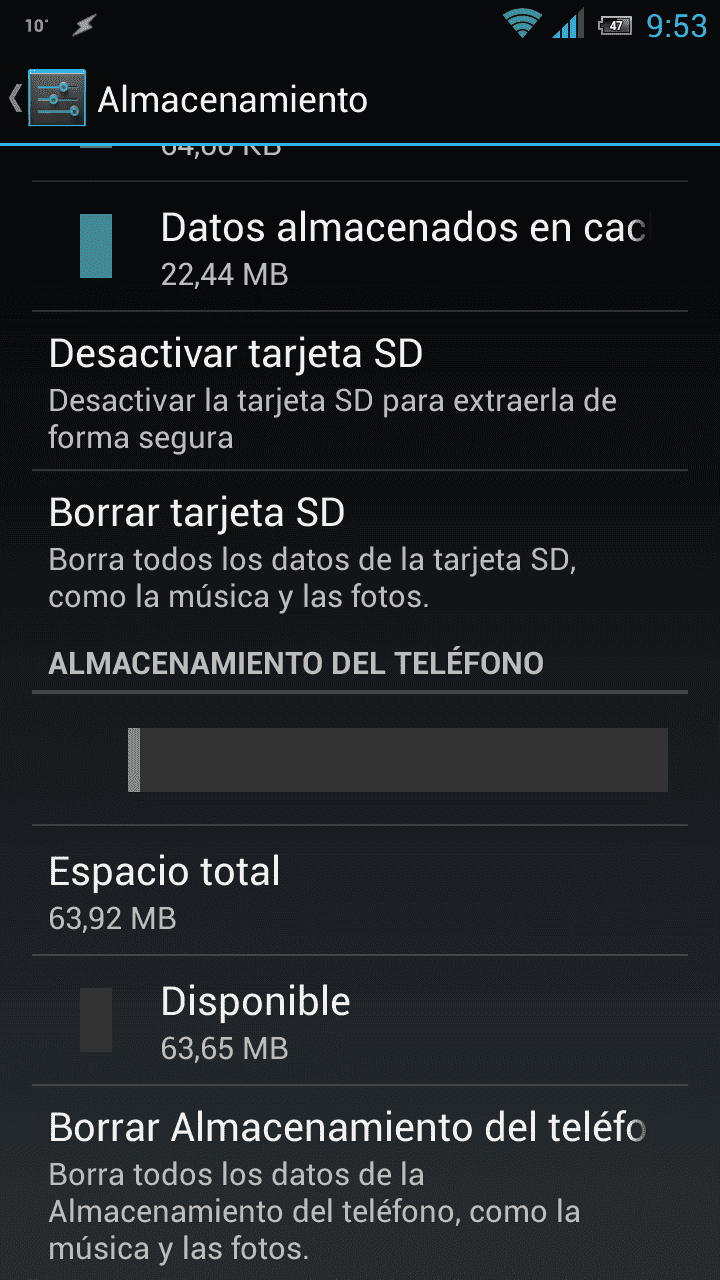

Fuiste a mirar a ajustes->almacenamiento, bajando casi hasta el final, en la parte que pone memoria del telefono?
Nadie nacio aprendido. Para eso esta el foro, para beneficirse de la experiencia ajena y aprender todos.
si,me pone activar almacenamiento del telefono,y no me deja hacer nada
No te aparece abajo de todo algo asi
Con la cantidad de memoria que te quedo tras el redimensionado?
es en fat 32 verdad
Al conectar el móvil al ordenata en "Equipo" te saldrán los discos (entre ellos los de almacenamiento del teléfono) y el que no es la micro sd te da la opción de formatear. Le das a aceptar y listo. Según creo recordar, pero en el post que te he dicho el "maestro" lo explica muy bien.
