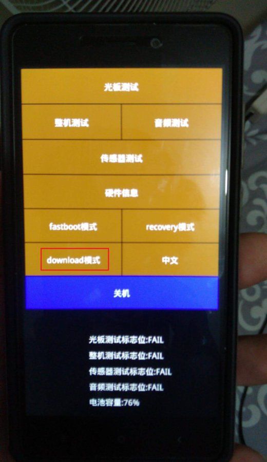

Pero no sé. Tu caso está siendo muy raro. Cuando hablas de la pantalla con cuadros, ¿te refieres a ésta?:
Por lo que veo a esa pantalla se llega de un modo un tanto especial:
Correcto, el modo EDL es el modo "emergency download" y efectivamente se entra por ADB haciendo "adb reboot edl" o con los drivers modificados haciendo "fastboot reboot-edl" pero no sé en tu caso si realmente estás entrando porque para entrar de esta manera tienes que tener la depuración USB habilitada.
Y efectivamente, haciendo a la vez en el móvil "vol+" + "vol-" y al mismo tiempo conectandolo al PC con el Miflash abierto, al darle "refresh" te tiene que detectar el terminal en un puerto "COM XX" y después elegir la ruta de la rom y comenzar el flasheo eligiendo abajo "clear all".
Si esa pantalla te digo. Ahi le doy a download. lo conecto a PC y pongo el Miflash. Selecciono ROM y refresh. Me aparece el COM y le doy a flashear.

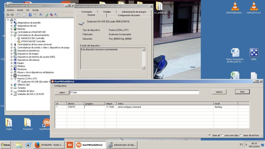

Ya sólo queda salir de tu casa y preguntar por la calle a ver si alguien tiene un Win7 o Win8.1 e irte a su casa a ver si es algo relacionado con la tuya porque sí que es raro. Pon una captura del administrador de dispotivios de windows una vez hayas conectado el movil en modo EDL con el miflash abierto, a ver si descubrimos algo raro.
Y en el administrador de dispositivos de Windows donde te detecta el móvil dale click derecho y actualizar controlador y también tienes desactivada la verificación de firmas ?

Desactivada verificacion de firmas con CMD y "bcdedit /set nointegritychecks on (desactiva la comprobación)"
Actualizar controlador: en modo busqueda auto dice que ya está actualizado, y metiendole los archivos yo, dice lo mismo. Tambien instale el miPcSuite que leí algo que con sus archivos solia ir mejor.
He probado con XiaomiMiFlash(Beta) y con MiFlash20140509. Ahora voy a buscar la version 20151028 por que he leido algo similar a lo que me pasa a mi:Cannot flash Redmi3 PRO with ManhIT ROM - Redmi 3/Prime - Xiaomi MIUI Official Forum
Adjunto pantallazo de miflash trabajando con movil en COM10 y el log que me da el programa sobre ese flasheo, a ver si vosotros leeis algo de ahí.
Adjuntos
Siiiiiiiiiiiiiiiiiiii!! lo consegui!!! gracias a instalar la version 20151028!!
