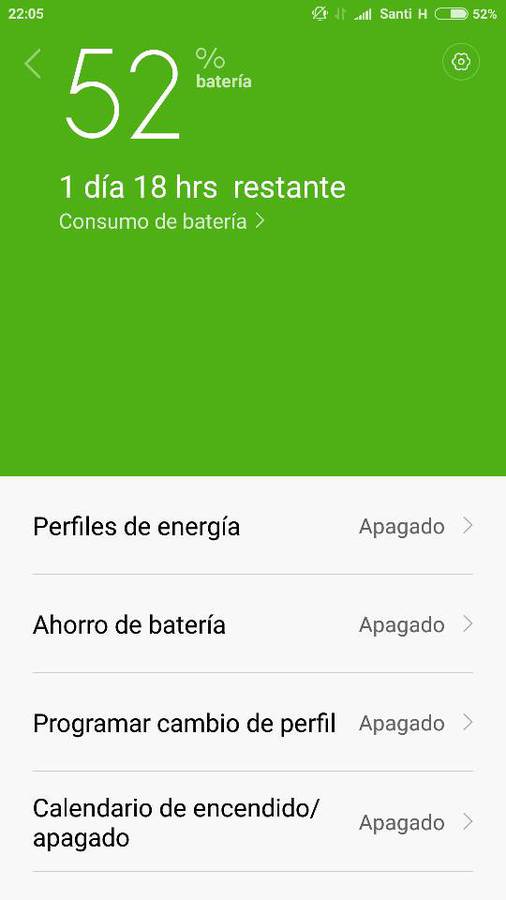

Oye, mirar a ver que perfil de ahorro de bateria teneis puesto. A ver si va por ahi la cosa, porque hay un submenu donde dices que aplicaciones se activan o no .
No tengo nada de ahorro de batería, nunca lo e activado
