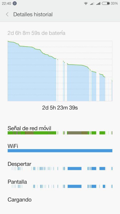

            @seal22@seal22 puedes mandar una captura de los consumos de batería,donde se vea señal de red móvil

              photo_2016-04-06_21-20-00.
              Eso son cortes en la señal??​

                  Son cortes? O solo cuando esta en color rojo?

                    No creo, habría notado algo

                                    Esta es la capura del consumo
                                    captura.
                                    gracias por vuestras respuestas

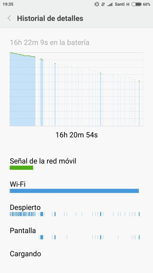

                                      Estoy sufriendo el problema de no recibir llamadas ni sms, pensaba que fue algo puntual cuando lo comente en otro hilo de este foro pero veo que el problema me persiste, llevo la rom global 7.2.2
                                      e detectado este fallo de no recibir llamadas ni sms al llevar el teléfono con el wifi activado, en red móvil e probado las dos opciones 2G y 3G y me a pasado en ambas.
                                      Por que se que no recibo llamadas ni sms, e realizado comprar por paypal y tengo activado por defecto que al comprar me llegue un sms al igual que mi banco me notifica por sms las comprar que hago con mi tarjeta, me notaba algo extraño al no recibir el sms al instante de hacer la compra y e forzado la conexión de red móvil y al instante me han llegado los sms de paypal y de mi y además dos sms de llamadas que e recibido en el día de hoy y al estar como la red bloqueada no han entrado en mi linea.
                                      Espero que con estos datos que e aportado me podáis ayudar
                                      uploads.tapatalk_cdn.com_20160407_f60392dfc18467ac19f7a72cd9013adf.
                                      esta captura es de llevar el teléfono en 3G y con el wifi encendido
