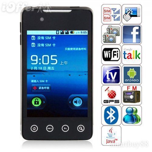

Hola, al parecer se formo una confusion, el Hilo de nelsonnavia corresponde a un Android G9 a9000 3.5", que no tiene ninguna similitud con el Star a9000 4.1" que seguimos en este Hilo (Corrijanme si me equivoco). NelsonNavia en ese post lo indica como un "star" pero muestra la foto del g9.
@nelsonnavia ¿te refieres realmente a un G9, o un star? por que la foto sale un G9 a9000.
Seria bueno aclarar para no confundir y quizas volver a separar los hilos.
Re: Review A9000 Android 2.2 DualSIM
mi celular es un star A9000 star-a9000-android-2-2-os-gps-wifi-tv-3-5-inch-screen-b11cb.jpg y ya le logre instalar android 2.3.4
Pues va a ser que no es el mismo móvil.
p.lefux.com_61_20110617_A1055000GX_cell_phone_touch_screen_andd32dde7e885eb7a112ce3a1e90931739.jpg
Enlace roto eliminado
No se parecen en nada pero si pudieses hacer un backup de tu ROM estaría bien colgarla en el apartado de ROMs.
saludos y paz.
