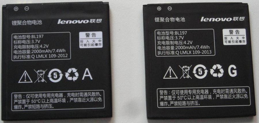

Nada más recibirla lo que hice fue compararla con la original, y la verdad es que si te fijas se ven un montón de diferencias.
Este es el lado más parecido, aquí lo que más llama la atención es lo que se puede leer, supongo que será el modelo de la batería, Q LMLX 109-2012 en la batería original y Q LMLX 109-2013 en la copia. Otra diferencia importante son las letras de lenovo, si nos fijamos en las oes veremos que el hueco del centro es diferente, no creo que lenovo vaya cambiado el logo así como así. La letra A en la original y la G en la copia, no pasa nada porque hay baterías con distintas letras pero si ambas tuvieran una G se notaría que el grosor de la fuente es mucho mayor en al copia, algo que también se ve en este caso.

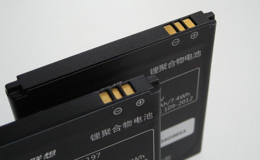

Ahora en la zona de los contactos nos encontramos un detalle que no creo que se les pasase a lenovo, en primer plano la copia, podemos ver como los signos no quedan exactamente debajo de los contactos, en el caso del positivo esta hasta en un lado. Por otro lado los contactos de la original son brillantes y los de la copia mates. En el contacto de la copia podemos ver un agujerito que comunicara el contacto con la pista de abajo que no es visible en la original. Los contactos de ambas baterías son parte de un pequeño circuito integrado que protegen la batería de descargas/cargas elevadas e informan al teléfono de la temperatura de esta. Lo de la temperatura funciona aunque en la copia es un par de grados más baja que en la original, me falta fijarme durante la carga si sube de verdad ya que puede que no este el sensor. En cuanto al circuito de protección solo se me ocurre desmontarla para verlo, pero mientras no se hinche o deje de funcionar no pienso hacerlo. El acabado del plástico se nota menos fino en la copia.

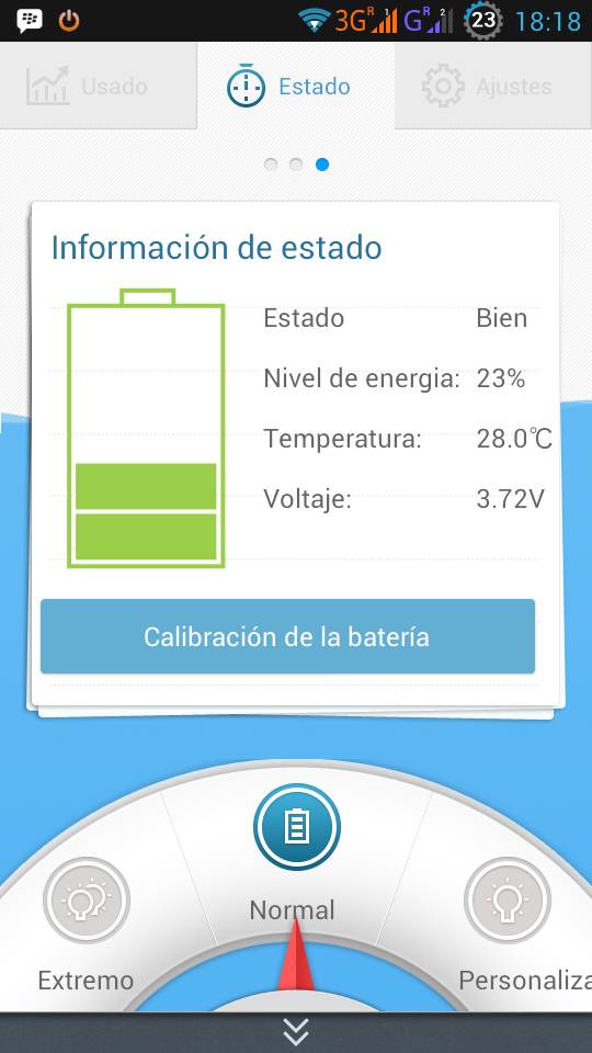

Hablando de baterias donde puedo leer como calibrarla. En otro chino movil utilize una aplicacion llamada batery calibrations pero igual lo habeis hecho de otra forma.. un saludo
La aplicación de la batería de Lenovo tiene un botón para calibrar

Gracias.. la verdad la habia abierto pero no vi la opcion calibrar si deslizas la pantalla se ve.. un saludo aldogar74
Pues entro en la aplicación lenovo power y deslizo hacia arriba la pantalla y veo el wifi, datos, brillo y demás. Pero calibrar no lo tengo.
