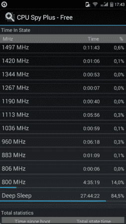

Hola chicos! Estoy experimentando problemas con la batería. Me dura muy poco. Puede ser por la custom? Es que me dura medio dia vaya..
Instalate la app CpuSpy plus y mira a ver si te entra en Deep Sleep.
¿Que rom llevas?
Rom: v0.39 Deodexed Xancin Traducida
Screenshots de CpuSpy Plus
Screenshots de lo que muestra el sistema acerca del uso de la bateria
Por favor, si necesitas alguna cosa más no dudes en pedírmela, que necesito arreglar esto :/

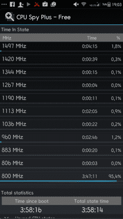

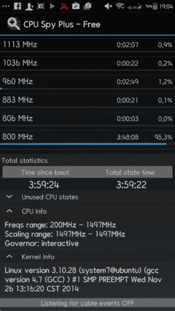

Veo que hay muchos casos de que no entra en deep sleep.
Yo la prueba que hice fue instalar la dragon fly 3.3.sin instalar nada.excepto cpu spy,seguia sin entrar en deep sleep totalmente (es decir...92-93%).estaba sobre 79-81% .los 800mhz siempre estan bastante activos
Resumen no se que le pasa realmente.
El telefono no te entra en Deep Spleep...tienes el procesador trabajando todo el tiempo, por eso el consumo.

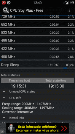

Puede ser que tengas alguna aplicacion que le impide entrar. Te voy a poner dos capturas del mio. La primera es con la DragonFly 3.3 y la segunda con la CM11 Yureka, veras como entra el mio en Deep Sleep un monton de tiempo...
