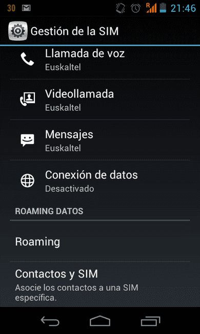

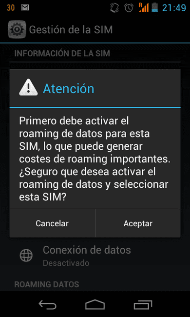

He dejado sola la tarjeta de Euskaltel en la SIM1 y he desactivado los datos y el roaming. Como puedes ver en la captura la "R" sigue ahí. En el mensaje anterior se me olvidó comentar que al activar sólo los datos me sale el mensaje que se puede ver en la segunda captura, lo cual tampoco tiene mucho sentido, ya que no tiene nada que ver el roaming con los datos.

El problema es que está detectando la señal de Euskaltel como de Roaming, es decir, que está conectado a una red distinta a la de Euskaltel ó al menos la reconoce como distinta, tal como pasa cuando viajamos fuera y pillamos red de algún operador del país donde estemos.
La advertencia de la segunda imagen forma parte de un mecanismo de seguridad que provee el telefono (por defecto, si estas en Roaming se desactivan los datos salvo que lo especifiques en esa opción). Por tanto, como el teléfono cree que estas en Roaming, cuando intentas activar los datos te indica que debes activar esa opción (es decir, que eres consciente de lo que haces).

A ver, no tienes que desactivar el roaming, porque es la situación correcta. Y te lo digo yo que mi sim 1 es de Euskaltel. Euskaltel utiliza la red de Vodafone, y eso es roaming. Se trata de roaming nacional, con lo que no implica gastos adicionales, así que no te preocupes y déjalo como ésta, porque es lo normal.
Leyendo en este foro: http://foro.euskaltel.com/Thread-R-de-roaming-activada
Veo que parece que es normal, al Euskaltel usar la red de Vodafone, que aparezca el móvil como si estuviese en Roaming. Si es así, activa los datos en Roaming y no deberías tener problema.
Ahora, si vives cerca de alguna frontera donde puedas pillar redes extranjeras, asegúrate de tener el roaming deshabilitado a nivel de la línea (en el mismo foro lo comentan)

Gracias a ambos. El roaming lo tengo desactivado desde la web de Euskaltel, por ahí no hay peligro de llevarme sustos con alguna conexión a alguna red francesa. Esa misma tarjeta la he usado anteriormente en otros dos android (un Xperia X8 y un Galaxy Ace) y la "R" nunca había salido, siempre ponía "3g" y "H".
Y yo tengo un viejo Motorola Razr v3 que si le pongo la tarjeta de Euskaltel pone "Vodafone ES" en lugar de Euskaltel. Cada teléfono es un mundo. No te preocupes, que no vas a tener problemas por activar los datos en roaming y te va a funcionar bien. Si quieres saber si estás en 3G o no, instala esta aplicación: https://play.google.com/store/apps/details?id=com.cn.cwd.networkstatenotifier
Te coloca un icono en la barra de notificaciones, que además, si lo tocas te lleva a la parte de la configuración en la que se configura el modo de red.
