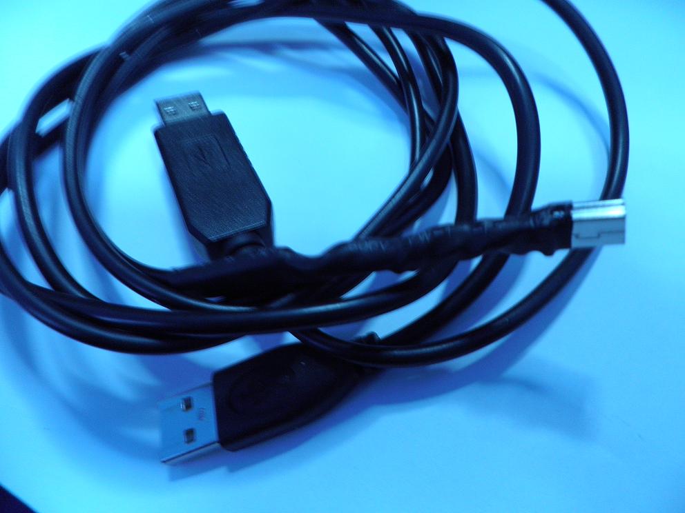

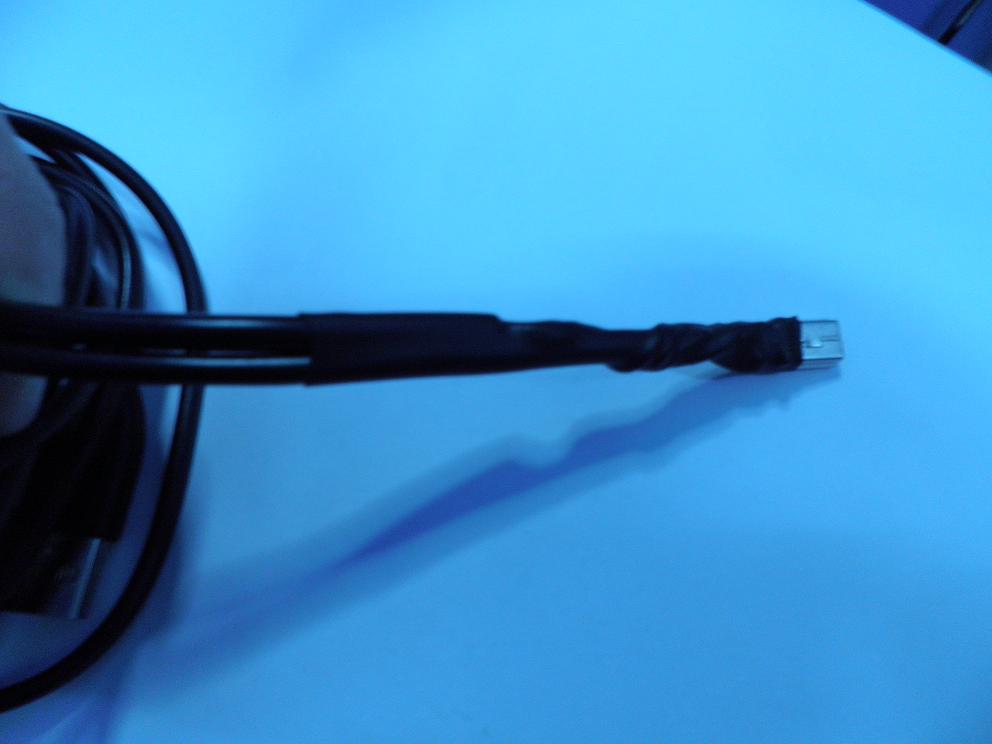

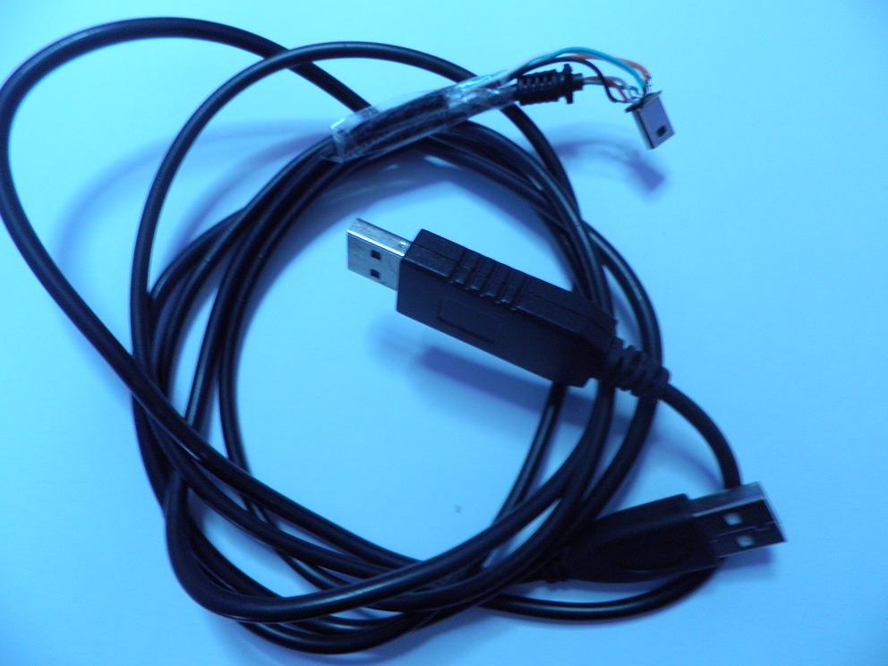

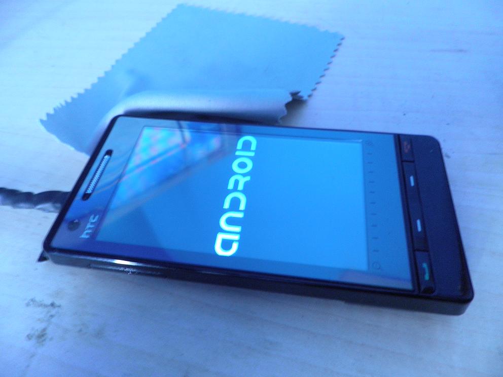

Bueno, tras intentar flashear el Tops A1- sin éxito, @jciral lo ha conseguido este finde modificando el cable flash q daba errores.
La ROM era correcta (no sé cual de ellas, pq creo q hay varias colgadas en Descargas) y el pgma. usado es el mismo que para el A5000.
Aunque como siempre, mejor q lo explique él mismo...
Con su permiso, cuelgo aquí las fotos del móvil "volviendo del coma" (como me dijo @jciral) y el cable flash modificado de forma casera :wink:
Como dice @pauete he podido flashear el TOPS A1- pero modificando el cable de Flasheo, ya que con el cable normal de flasheo me fue imposible, tal vez problemas de drivers, pero ya no pude probar por que necesite los dos cables de Flasheo de @pauete , para hacer uno de dos usb/flash y mini usb del telefono.
El proceso es el mismo que el A5000.
Al realizar el cable no tuve problemas para flashear el Tops A1.

El tops Salido del coma.
Mañana pongo el videotutorial.

Como véis, el cable flash que envían desde China para el TOPS A1- no sirve de mucho. Así que absteneros de comprarlo.
Almenos @jciral tuvo que modificarlo para hacerlo realmente efectivo, usando los 2 cables idénticos q me llegaron por 2 vías distintas: desde eTOwalk y desde otro proveedor de Aliexpress.
