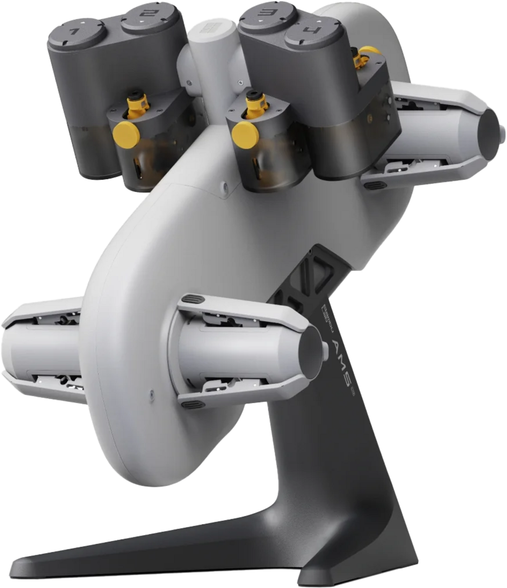

1. AMS Lite: Expansión Multimaterial y Multicolor Eficiente​
  • Tipo: Oficial Bambu Lab
  • ¿Por qué lo necesitas?: Permite imprimir hasta 4 colores sin pausas manuales y automatiza el cambio de bobinas vacías.
  • Dificultad de instalación / Impresión: Fácil (conectable mediante un único cable).
El AMS Lite es el corazón del ecosistema multicolor de la A1. A diferencia de otros sistemas de carros pesados, este modelo externo mantiene el cabezal ligero para no sacrificar velocidad. Su sistema de engranajes reduce el riesgo de trefilado (filamento masticado) un 40% respecto a generaciones anteriores.
Caso de uso real: Si imprimes miniaturas de rol o figuras coleccionables, el AMS Lite te permite cargar 4 bobinas. Con un software bien configurado, el desperdicio de filamento de purga se reduce a solo 2-3 gramos por cambio de color.

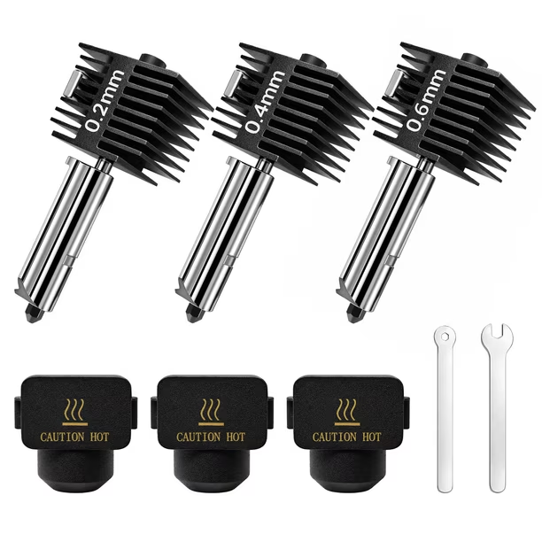

2. Hotends de Cambio Rápido (Acero Endurecido y Diferentes Diámetros)​
  • ¿Por qué lo necesitas?: El hotend de fábrica (0.4mm de acero estándar) se degrada con filamentos abrasivos.
  • Dificultad de instalación / Impresión: Fácil (intercambio sin herramientas en menos de 1 minuto).
Los hotends Bambu Lab destacan por ser módulos completos "Plug & Play". No necesitas desarmar la disipación térmica para cambiar la boquilla. Para la A1, recomendamos tener siempre dos repuestos:
  1. Hotend 0.2mm: Ideal para detalles minúsculos, joyería o texto en relieve.
  2. Hotend 0.6mm con boquilla de acero endurecido: Fundamental si vas a usar PLA-CF, PETG-CF o filamentos con partículas de glow in the dark. El acero endurecido duplica la vida útil de la boquilla frente a filamentos abrasivos.

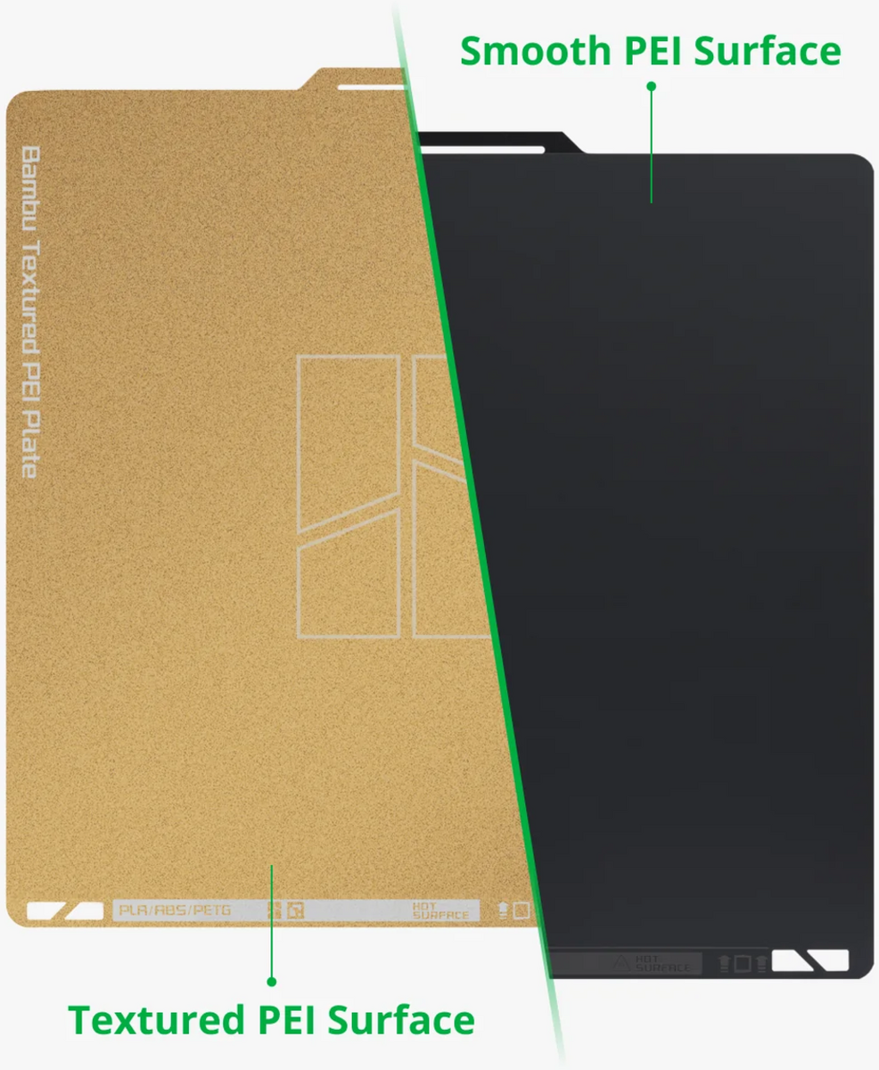

3. Bases de Impresión Variadas (PEI Texturizada, Smooth y PEY Holográfica)​
  • ¿Por qué lo necesitas?: Diferentes filamentos y acabados estéticos exigen texturas distintas en la base.
  • Dificultad de instalación / Impresión: Fácil (imán integrado).
Las bases PEI Bambu Lab son fundamentales para el primer capa. La A1 incluye una placa de doble cara, pero expandir tu arsenal resuelve problemas de adherencia:
  • PEI Texturizada: El estándar de oro. Oculta pequeñas imperfecciones de la primera capa y da acabado mate. Perfecta para PLA y PETG.
  • PEI Lisa (Smooth): Da un acabado brillante en la base de la pieza, ideal para impresiones técnicas o funcionales donde la fricción debe ser mínima.
  • PEY Efecto Holográfico: Una de las novedades más curiosas. Añade un degradado visual iridiscente a la base de tus impresiones, muy valorado por creadores de contenido y diseño decorativo.

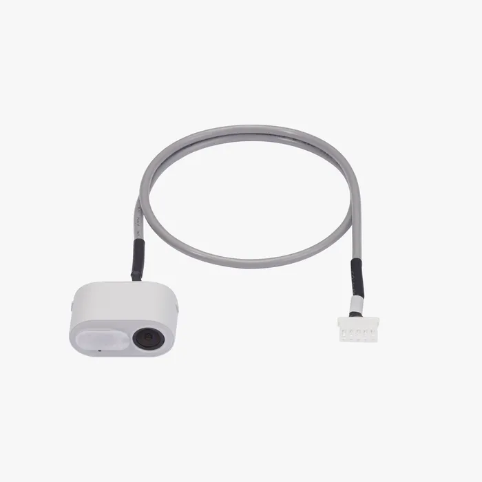

4. Cámara de Supervisión HD / Módulo Timelapse​
  • ¿Por qué lo necesitas?: Monitoreo remoto de fallos y generación de videos timelapse de alta calidad.
  • Dificultad de instalación / Impresión: Media (requiere enrutamiento de cable USB por el extrusor).
La A1 incorpora una cámara de supervisión de baja frecuencia compatible con la visualización mediante el ecosistema de Bambu Lab y con la función Timelapse. No es necesario comprar una cámara oficial adicional ni instalarla en el eje X.store.
La cámara resulta útil para comprobar el estado general de una impresión, pero no debe considerarse un sistema de vigilancia infalible. La detección de spaghetti y otros errores depende del firmware, el software y el tipo de fallo. Por ello, no sustituye completamente la supervisión de la máquina.
Aun así, si no la tienes o te funciona mal puedes reemplazarla.

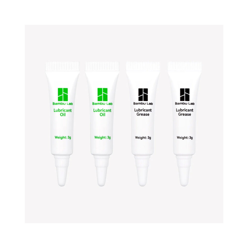

5. Kit de Mantenimiento: Grasa de Silicona y Aceite de Rodamientos​
  • ¿Por qué lo necesitas?: Prolonga la vida de los ejes metálicos y guías lineales sometidas a alta fricción.
  • Dificultad de instalación / Impresión: Fácil (aplicación tópica).
El kit de lubricación oficial incluye un bote de aceite para rodamientos y un tubo de grasa de silicona de alta viscosidad. La A1 alcanza los 10.000 mm/s² de aceleración; esto castiga severamente los rodamientos lineales del eje Y. Datos concretos: Aplicar una gota de aceite en los ejes de acero cada 300 horas de impresión reduce el ruido mecánico en un 15% y mantiene la precisión de los pasos perdidos (loss steps) a cero. La grasa de silicona debe aplicarse a los engranajes del AMS Lite para evitar que el filamento resbale.

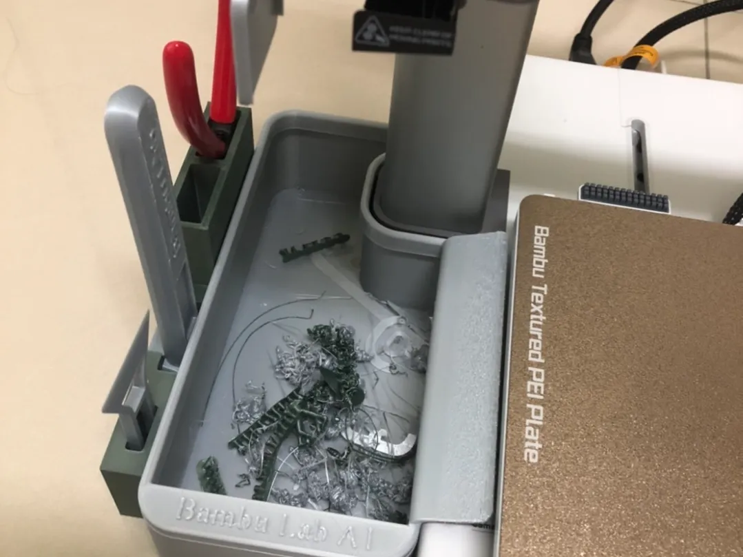

6. Deflector / Depurador de Residuos (Poop Chute / Basurero)​
  • Tipo: Imprimible por la comunidad
  • ¿Por qué lo necesitas?: Redirige los restos de filamento purgado evitando que ensucien la mesa o bloqueen mecanismos.
  • Dificultad de instalación / Impresión: Media (requiere impresión con soportes).
Cada vez que el AMS Lite cambia de color, la A1 purga una pequeña cantidad de filamento (el "poop"). Si no tienes un deflector, estos restos caen detrás de la impresora, ensuciando el escritorio. El "Poop Chute" es un conducto que se acopla al extrusor trasero y proyecta los residuos hacia un contenedor lateral. Es una de las mejoras más descargadas en MakerWorld, con más de 50.000 descargas, y conviene imprimirlo en PETG por su resistencia al calor cercana al extrusor.

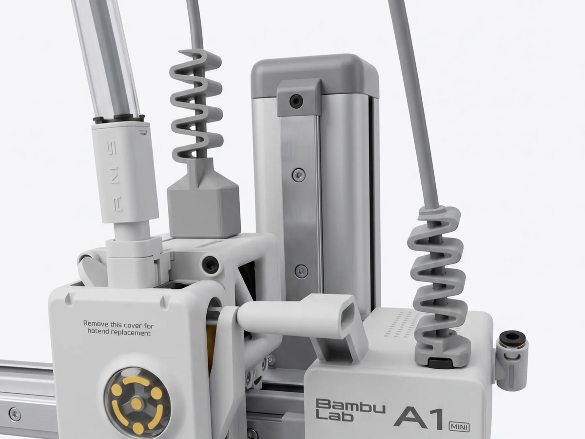

7. Guías de Filamento y Protectores de Tubos PTFE​
  • ¿Por qué lo necesitas?: Evita tensiones, rizos y fricciones excesivas en las entradas del cabezal.
  • Dificultad de instalación / Impresión: Fácil.
El tubo PTFE de fábrica que conecta el AMS Lite a la impresora a veces se curva con demasiada fuerza, generando fricción que puede causar cuellos de botella en el extrusor. Las guías imprimibles se anclan a la estructura del marco y mantienen el tubo PTFE en un ángulo óptimo (mayor a 45 grados), garantizando que el filamento entre recto y sin resistencia.

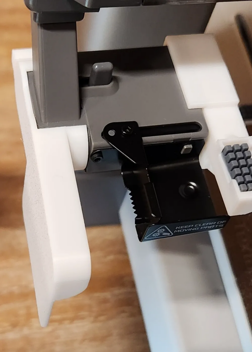

8. Organizadores y Soportes para Herramientas (Toolholders)​
  • ¿Por qué lo necesitas?: Tener llaves Allen, alicates y rascadores siempre a mano anclados al marco de la impresora.
La A1 incluye una pequeña herramienta en el lateral, pero los usuarios que calibran, cambian hotends y retiran piezas necesitan más. Existen modelos de toolholders que aprovechan los huecos muertos del perfil de aluminio. Tener el rascador a mano evita dañar la placa PEI intentando despegar piezas con las uñas o con herramientas impropias, aunque yo prefiero este modelo que se anexa a la papelera.

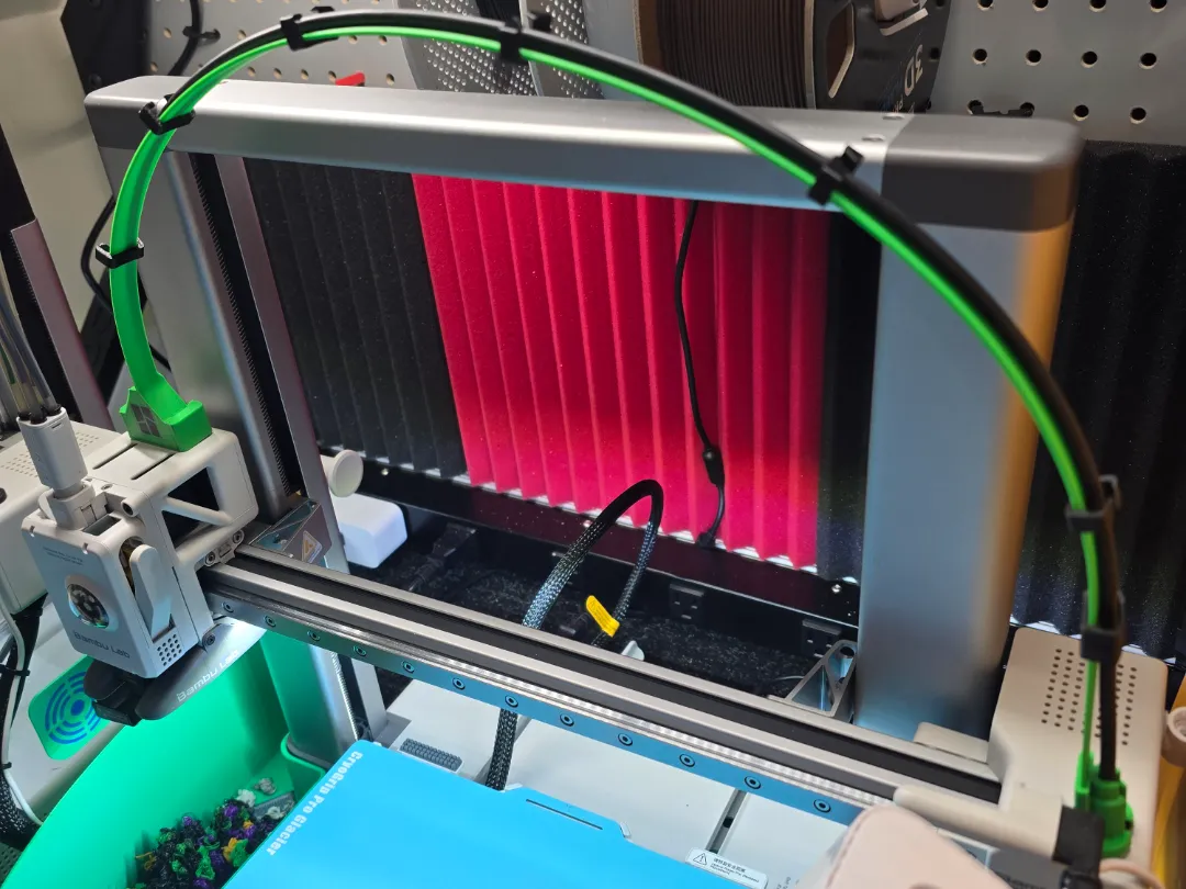

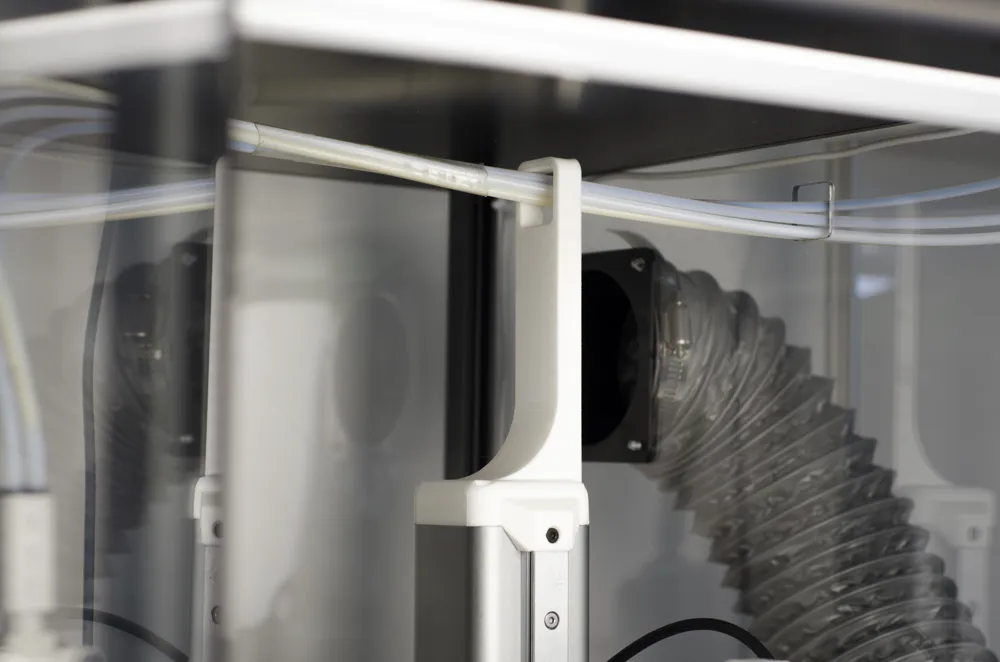

9. Organizadores de Cableado del AMS Lite y Cabezal​
  • ¿Por qué lo necesitas?: Evita enganchones durante los movimientos rápidos a alta aceleración.
El cable del cabezal y los tubos del AMS Lite se mueven violentamente a alta velocidad. Si el cable no está bien sujeto, puede engancharse con el perfil vertical y causar un fallo de impresión o, peor aún, dañar el conector del extrusor. Los organizadores de cableado de diseño "clip-on" mantienen el bundle ordenado y con el radio de flexión adecuado, prolongando la vida del cable plano.

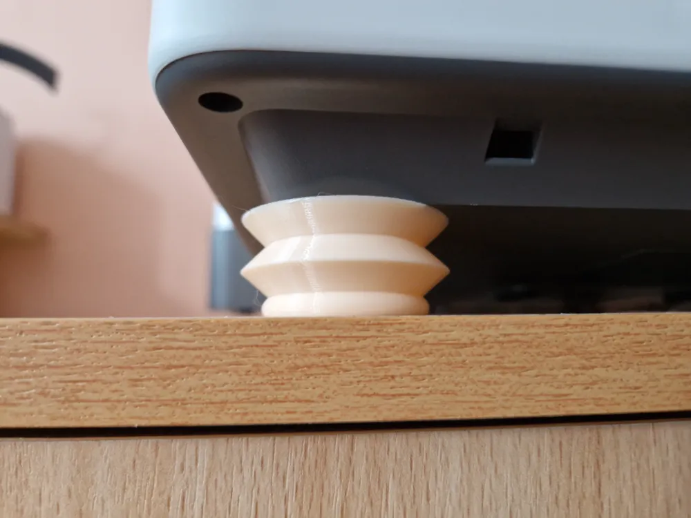

10. Patas o Amortiguadores de Vibración Imprimibles (TPU/TPE)​
  • ¿Por qué lo necesitas?: Reducción de resonancia y ruido durante impresiones a alta velocidad.
  • Dificultad de instalación / Impresión: Fácil (pero requiere filamento TPU/TPE).
Aunque la A1 calibra sus vibraciones mediante "Input Shaping", la resonancia física sobre la mesa puede hacer vibrar objetos cercanos. Unas patas de goma impresas en TPU 95A absorben las micro-vibraciones de los motores trinámicos. Beneficio medible: Reduce el ruido de baja frecuencia hasta en un 20dB, ideal si tienes la impresora en un piso compartido o la usas por la noche.

  1. Imprimir el Poop Chute en PLA: El PLA ablanda a unos 60°C. Dado su cercanía al bloque calentador y al calor residual, el conducto se deformará. Solución: Imprímelo siempre en PETG, ABS o ASA.
