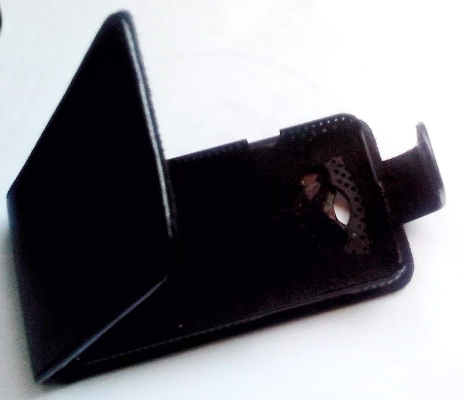

En cuanto a la funda, me he comprado una de 2€ de unos chinos, del Samsung Galaxy III y le he arrancado (literal, nada de sutilezas, jajajaja) el trozo de plástico que no encaja nada bien en el samsung y le he pegado el que venía de tinydeal (la tapa trasera rígida). La verdad es que queda HECHA UNA MARAVILLA. Por supuesto, también le he puesto una especie de telita que traía la otra pieza plastiquera y así queda fina fina la cosa. Después subiré una foto a ver que opináis :wink:

Subo la imagen de la cutre-funda:
Eso sí, se me olvidaba comentar el CONTRA, que no puedes echar fotos con la funda puesta, ya que el SG3 tiene la cámara más alta y no deja el mismo hueco.

Lo de la funda no es mala idea. Yo hace tiempo, con otro teléfono hice una parecida. Me hice un híbrido entre una funda de imitación de pìel, que tenía un grosor que me gustaba y los agujeros de atrás coincidían, aunque no los laterales, y una funda de plástico de rejilla (como la que regala Tinydeal con el x310e). Como tú, quité la parte de plástico de la funda de piel y pegué en su lugar la funda de rejilla, y quedó muy bien.

Respecto de lo de la funda, se me ha ocurrido una posibilidad mejor, aunque está por probar. He pedido en eBay, por 4 euros, una funda de piel con tapa del HTC HD7, el cual tiene un tamaño muy similar al x310e, y además, el agujero de la cámara podría ser suficientemente grande. Puede que falle la altura del agujero, pero ya lo comprobaré en breve. La funda viene de Inglaterra, así que espero tenerla en mis manos a comienzos de la semana que viene.
Os mantandré informados. De momento, mientras no se le ocurra a alguien vender fundas específicas (muy difícil) esta opción de "bricolaje" es lo único con lo que contamos. Una pena, porque el teléfono me gusta cada día más.
