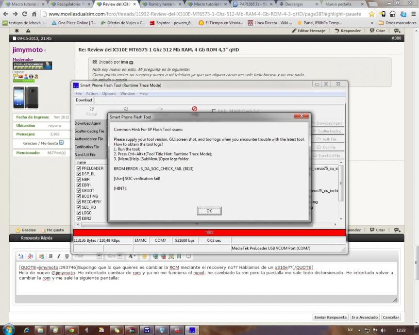

Hola de nuevo @jimymoto. He intentado cambiar de rom y ya no me funciona el movil. he cambiado la ron pero la pantalla me sale todo distorsionado. He intentado volver a cambiar la rom y me sale la siguiente pantalla:

Hola ya nuevo. El problema del flash tool ya lo he solucionado. pero lo de la rom nueva me sale la pantalla todo difuminada y borrosa. He descargado la ron original pero no la puedo instalar ya que no se como hacerla. He instalado todas las rom que teneis en la pagina pero no me funciona ninguna. la pagina de donde la he descargado es la siguiente: http://www.shendu.com/android/rom-3336.html. No se que hacer
