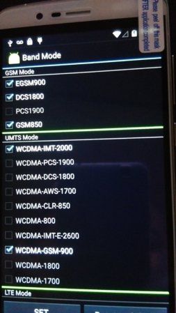

@Marcos Cante Yo tengo el mismo problema, ya investigue y es que no trae acticava la banda 1900 que es con la que trabajan la mayoria de las companias de America, Yo uso T-Mobile y nada de senal ni en la sim 1 ni en la sim 2, la unica forma seria si se pudiera configurar las bandas para palomear la 1900, si la soporta pero no esta palomeada... Mira el pantallazo que anexo. Seguire investigando, pero gracias a ti me respondiste una duda que tenia, lo iba a mandar a Mexico y pues no va a funcionar alla tampoco....
P
Pues entonces habría que ver como activar esa banda.... el problema es que en la pagina menciona que trae esa banda, habrá que poner la queja también...
