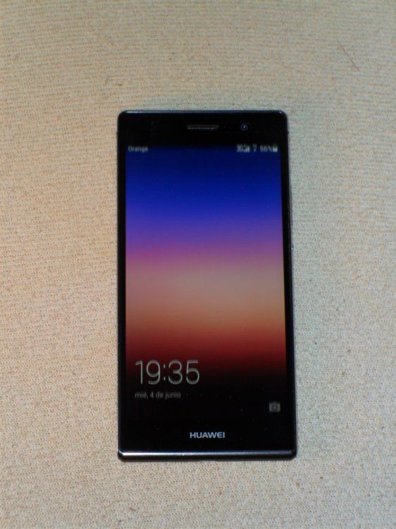

    Por las fotos oficiales, el terminal se ve mas que goloso pero no hay nada como tenerlo en las manos para saber que sensaciones nos va a dar...
    PRIMERAS SENSACIONES
    Con la fabricacion de este dispositivo, Huawei quiere apostar mucho por la gama alta. Sin llegar a estar a la altura de los "grandes", este telefono puede hacerse un hueco por su relacion calidad/precio.
    He de decir que el movil lo he conseguido en china (donde esta mas barato)... Rebuscando por todos los lugares (desde tiendas oficiales hasta en Aliexpress) he encontrado el precio mas bajo en Flosmall, donde lo he adquirido (no pongo enlaces por las normas del foro. Al que le interese, solo con acceder a la pagina, lo puede buscar).
    El precio tampoco es muy barato, si estamos acostumbrados a comprar moviles en china, pero es que éste telefono, en particular, no es del monton... Entre pitos y flautas, me ha costado 441 dólares (324,16 euros que, con comisiones paypal por cambio de divisa se quedan en 333 y pico)... Como ya he dicho, no es barato pero, como veremos a lo largo de la review, vale cada euro que cuesta...

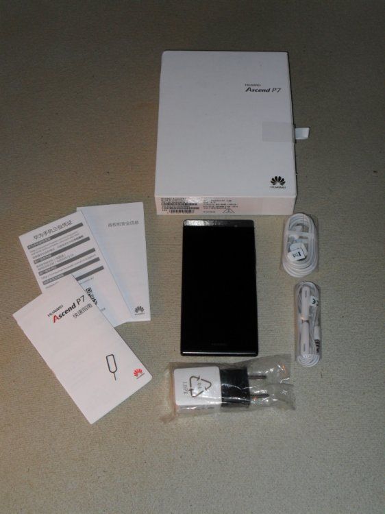

    A continuacion vemos el contenido de la caja (no mucho,la verdad, pero es lo que hay):

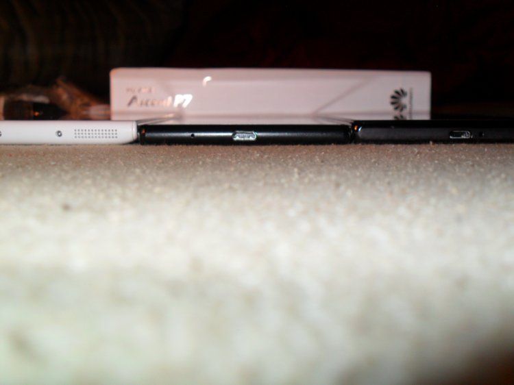

    El telefono tiene un tacto increble y recuerda mucho a la seria Xperia de Sony (tambien es de cristal por la parte trasera). No pesa nada y es muy contenido (no aparece en las fotos pero lo he comparado con el Xperia Z1 de un compañero del curro y, chicos, me quedo con el P7)

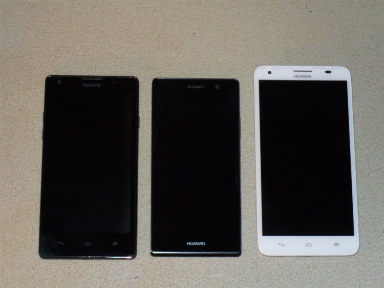

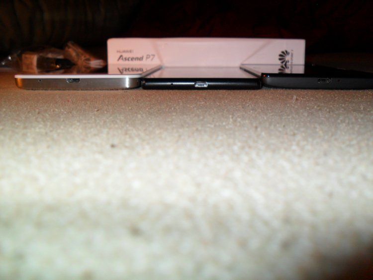

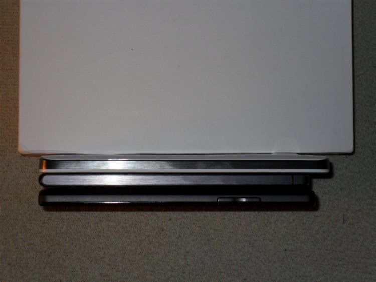

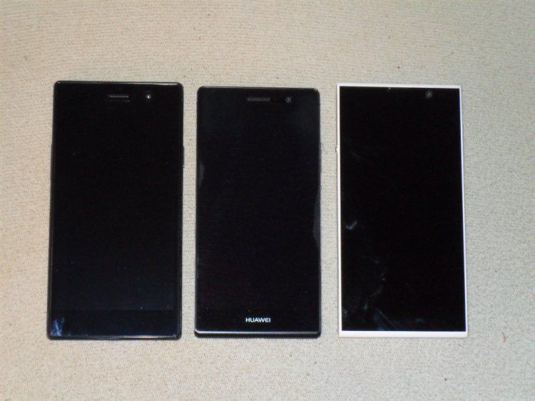

    aunque las comparaciones son odiosas, vamos a comparar tamaño y grosos con dos terminales que destacan presisamente en eso: El Tengda Z2 y el Inew V3...
    Pese a que, por carcteristicas fisicas, estos terminales son similares (tamaño, grosor y miama pantalla), El Huawei gana por tener unas dimensiones un poco mas contenidas, gracias a la carencia de botones capacitivos (incluidos en la pantalla). esto es un pro y un contra a la vez ya que, estos botones, reducen sensiblemente el tamaño de la pantalla a un nivel de uso (con la botonera en la pantalla y a pesar de tener 5", el campo que deja con botones puede ser de 4,8" ó 4,7")
    Aqui lo tenemos junto al Z2 (izq) y al Inew (der):
    Y ahora lo vemos junto a sus primos lejanos: El ascend G700 y el Honor 3X (ambos muy buenos terminales pero a años ñuz en diseño comparandolos con el P7):
    CONCLUSIONES: Buen tamaño, peso ligero, muy manejable y un diseño elegante. Por esta vez, le doy un 10 a Huawei.

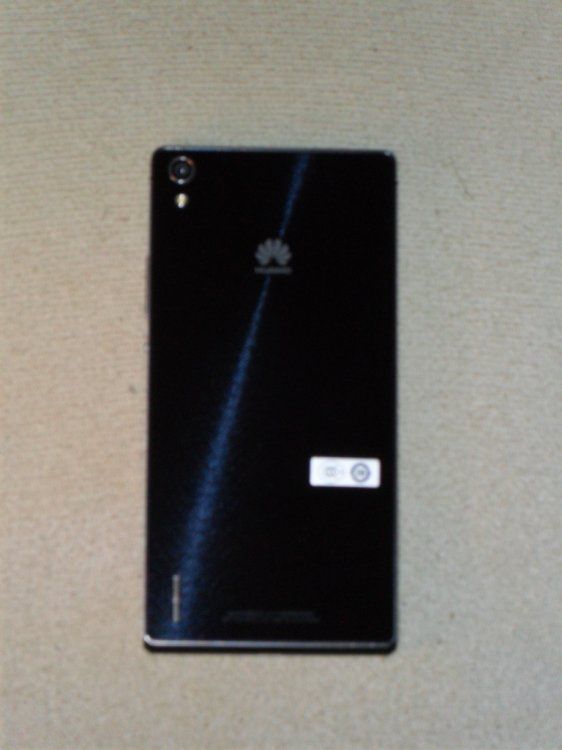

    EL TELEFONO (GENERALIDADES)
    Antes de meternos de lleno con el, merece mencionarse unas cuantas curiosidades que tiene este terminal.
    Lo Primero que salta a la vista (como ya he dicho anteriormente), es su diseño. De aspecto metálico pero que es de cristal por ambos lados (muy de moda ahora en los Xperia Z, Z1 y Z2 y LG Nexus). Todo ello cubierto por la resistencia de Gorilla Glass 3... siete laminas tienen la culpa:
    netdna6.iosmac.es_wp_content_uploads_2014_05_Ascend_P7_iosmac.0175c7191830cf1a8cc4c3473c35d98e.

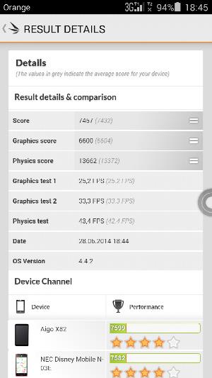

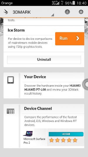

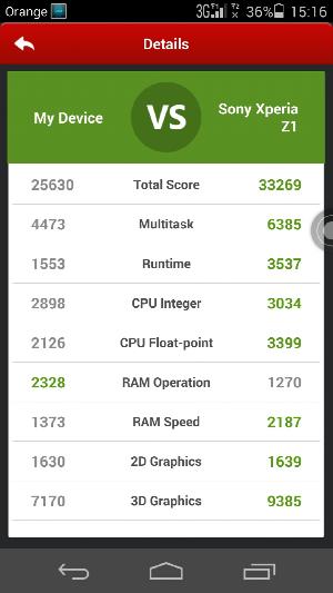

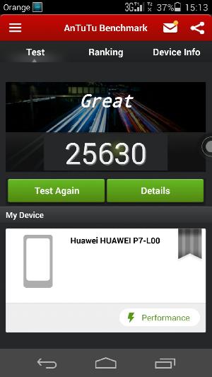

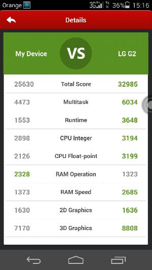

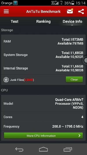

    ANTUTU

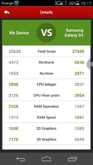

    Casi es una norma pasarle el antutu a todo terminal viviente cuando se le hace una review. Hay gente que los resultados no les dice mucho, porque no suelen ser demasiado fiables (si pasas dos veces seguidas el antutu, nunca repite puntuacion)
    En esta prueba con el antutu digamos que he hecho una pequeña "trampa"... El movil viene con practicamente todas las Gapps y yo me he permitido el lujo de deshabilitar gran parte de ellas porque, sencillamente, no las voy a usar. Esto repercute un poco en el funcionamiento y en la puntuacion final (porque ya lo hice y el resultado varia bastante). Aun asi, la puntuacion obtenida esta muy, muy bien.
    1. 2.
    3. 4.
    Como vemos, 25000 y pico es una muy buena puntuacion para un dispositivo que monta una CPU propia... Un poco por debajo de los mt6592 (recordemos que éste es quad-core), pero bastante por encima de los mt6589, 89T y 82.
    Me he permitido el lujo de hacer una comparativa con tres modelos punteros (del año pasado, claro): El LG G2; el Xperia Z1 y el Galaxy S4... Lloro con los dos primeros (obvio, son verdaderasbestias pardas, en especial el G2) pero el S4 queda un poco en ridiculo aunque tenga mayor puntuacion:
    5. 6.
    7.
    COCLUSIONES: Sin ser una burrada de hardware, va "chupando rueda" de los alta gama consagrados...

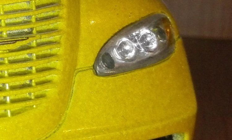

      Casi de diez (por no darselo)... Muy buen macro. Si observais esta ultima foto la aumentada) se ve la textura de la tapa del libro.

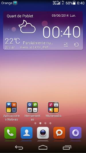

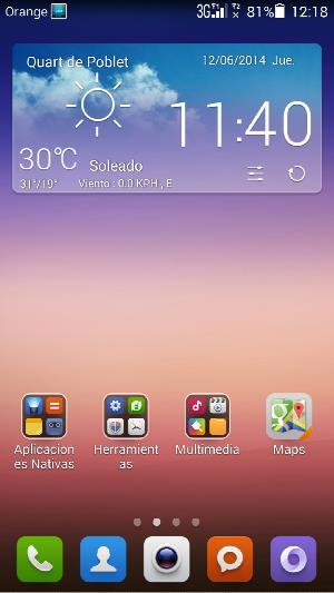

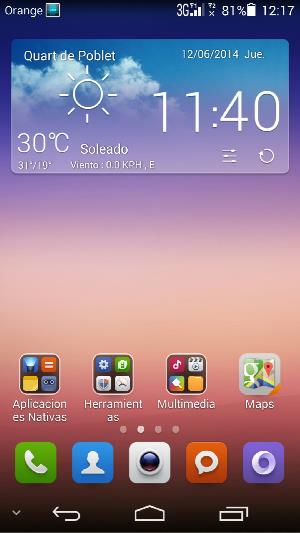

      INTERFAZ DE USUARIO (EMOTION UI)
      Cada vez se está poniendo mas de moda por las marcas añadirle su propia capa de personalizacion, por lo que android pierde ese encanto de ser "puro".
      Hay capas y capas (la de sony me gusta mucho pero es muy poco o nada personalizable, al igual que la de Samsung que tiene pocas opciones)...
      La capa de Huawei te puede gustar u odiar a muerte. Es muy del estilo de MIUI (que a su vez es casi calcada de la de IOS, con la diferencia que es bastante personalizable).
      Con el P7 y KitKat, la capa de personalizacion (Emotion UI) se coloca en su version 2.3...
      Con respecto a las anteriores versiones (la del Honor 3X es la 2.0), no encuentro diferencia.
      Tiene compatibilidad con temas de otras versiones anteriores. Yo, por ejemplo, tengo el tema de MIUI, que salió para la Emotion UI 1.6:
      9. 8. 10.
      Lo particular de esta capa y sus temas es que los puedes combinar. Hay temas muy completos (fondos, paquete de iconos, sonidos e incluso tipo de letra). Esto es lo único que destaca de las demas capas personales.
      CONCLUSION: si quitamos que esta capa carece de cajon de apps y, quizas, consume un poco de ram, yo le doy un voto de confianza. Es una alternativa a instalar un launcher personalizable...

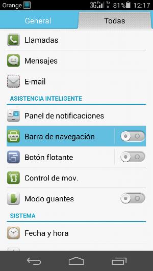

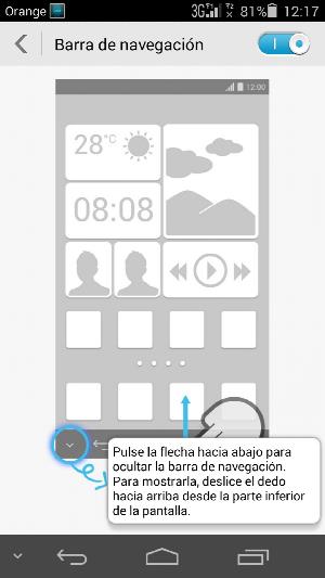

      ACTUALIZACION 16-06
      Hace un par de dias, me di cuenta de que la capa de Huawei te daba la posibilidad de ocultar la barra de navegacion, para aprovechar mas la pantalla. El proceso es simple (con ver las capturas creo que huelga las explicaciones), tan solo debes ir al menú de ajustes y activar la opcion:

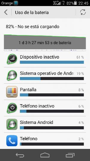

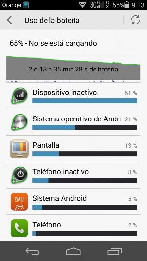

      BATERIA
      Llegamos a otro de los puntos que mas mira la gente. El Ascend P7 viene con una bateria de 2500 mAh.
      Partimos de la base de que se nos antoja algo corta, pero tenemos varias ventajas (y desventajas):
      VENTAJAS:
      1. Es una bateria de polimero de Ion, lo que significa que (como dije anteriormente), en menos espacio, guarda la misma capacidad de ina de Ion Litio e incluso tiene mas autonomia
      2. Lleva android KiKat, que gestiona mucho mejor los consumos de bateria.
      3. el propio sistema personalizado de Huawei tiene aplicaciones para controlar al máximo la gestion de la bateria.
      DESVENTAJAS:
      1. La propia capa ya consume.
      2. Muchos procesos abiertos en segundo plano (a mi juicio innecesarios) del propio sistema de Huawei que, a su vez, consumen mucha ram.
      Dicho esto y como el telefono era recien llegado y "virgen", hice los pasos que, creo yo, se deben de hacer cuando un movil es "nuevo de trinqui" (para, posteriormente, sacarle rendimiento a la bateria).
      Normalmente, Las baterias llegan con un 50/60% llenas. Estos son los pasos a seguir (válido para cualquier telefono:
      1. Agotar la bateria (yo no dejo que se apague. con que nos quede de un 5% a un 1% sirve)
      2. con un programa de calibracion (battery calibration, por ejemplo: https://play.google.com/store/apps/details?hl=es&id=com.nema.batterycalibration) la ponemos a cargar, siguiendo las instrucciones de la app.
      3. cuando la app ya indique que esta cargada, dejerla un poco mas (una hora o asi) y luego confirmais en la app. (notareis que esta primera vez se descarga mas rapido de lo normal... no pasa nada).
      4. Cuando ya os quede poca bateria (entre un 15%, que es cuando avisa, a un 4%), apagais el movil y lo conectais al cargador
      5. Aunque llegue la carga al 100% lo dejais como una hora mas. Depues desenchufais del cargador y listo.

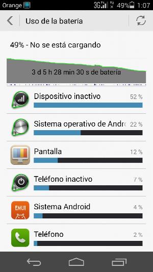

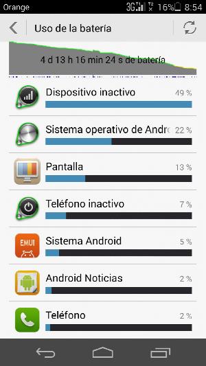

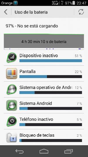

      CONSUMOS

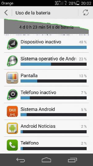

      La verdad es que esta prueba que he hecho, no he usado mucho el movil. Lo he llevado encima en mi trabajo y poco uso en casa (wifi en ocasiones). Aqui solo he utilizado el gestor de bateria que incorpora el sistema, para ver como funciona:
      11. 12. 13.
      14. 15. 16.
      Como veis, cuatro dias con el telefono casi en Stand by esta muy bien...
      NOTA: ESTE APARTADO LO DEJO SIN TERMINAR, YA QUE LO IRÉ ACTUALIZANDO SEGUN VAYA HACIENDO LAS PRUEBAS

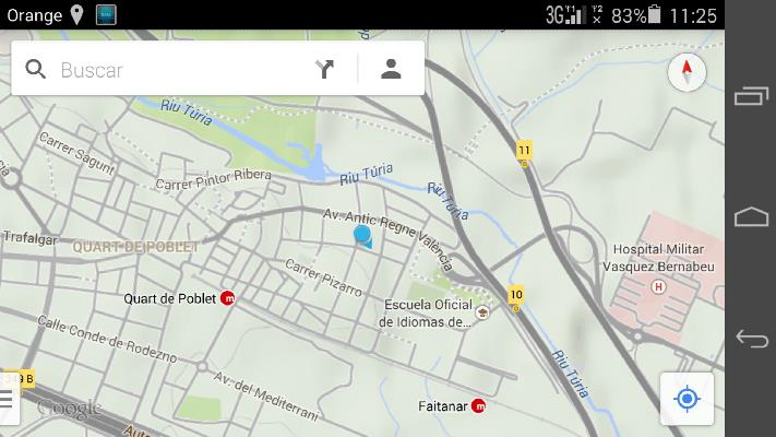

      GPS

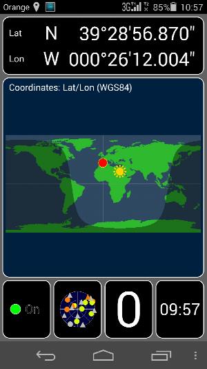

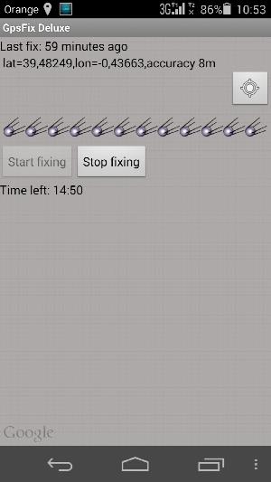

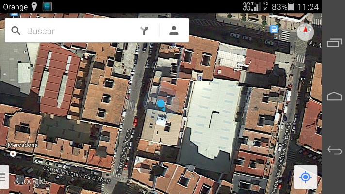

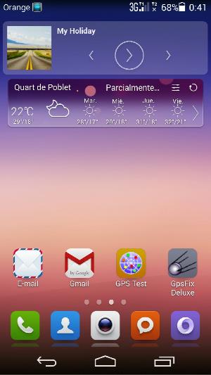

      El Gps es, en una palabra, alucinante... Yo, como siempre hago, utilizo las apps GpsFixDeluxe y Gps test para configurarlo pero, a mi juicio, creo que esta vez no hubiese hecho falta.
      Cuando abro el Gpsfix para que me busque y me fije los satelites, no tarde mas de diez segundos en hacerlo y con el Gps test lo mismo:
      17. 18. 19.
      Es impresionante. incluso me da señal dentro de casa... Con el Maps, la ubicacion practicamente es perfecta:
      21.
      20.
      Solo me ha faltado probarlo en marcha pero, dados los resultados en casa, no creo que tenga ningun problema.
      CONCLUSION: Un Gps barbaro. Huawei tiene otro diez de mi parte...

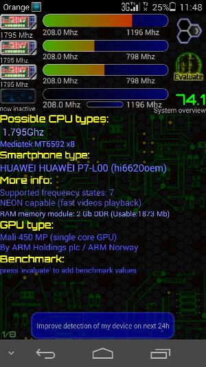

      Nos encontramos con un terminal que no utiliza una cpu normal (Qualcomm, MTK, tegra, etc), si no que es de fabricacion propia (Huawei ya lo hizo en su predecesor, el ascend P6). Esto tiene puntos a favor y puntos en contra:
      A FAVOR: al ser una cpu propia no dependen de nadie a la hora de optimizar hardware/software y le pueden sacar un rendimiento óptimo.
      EN CONTRA: el usuario final es reaceo a las "novedades". No se fia mucho de que Huawei haya hecho los deberes como debe y prefiere unos procesadores ya sentados en el mercado (vease, Qualcomm, MTK, etc)

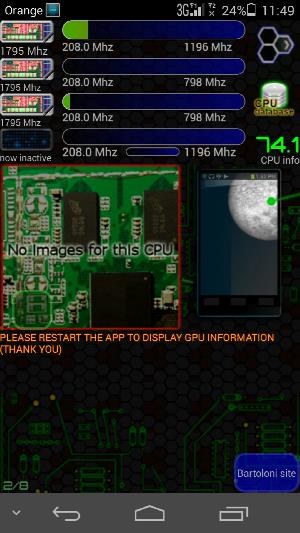

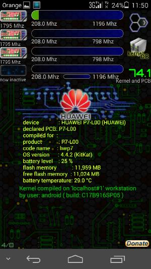

      Analizando la CPU con Cpu identifier nos encontramos con que, esta app, no es capaz de reconocer la Cpu, pero si su arquitectura y dictamina la cpu mas "parecida" que encuentra:
      26. 27. 29.
      Si os fijais, reconoce todo lo demas, menos la Cpu. esta la "reconoce como un MT6592.... Posiblemente sea porque no aparece en sus bancos de datos.
      CONCLUSIONES: sin llegar a ser la octava maravilla del mundo, la Cpu tiene un comportamiento mas que sobrado. Al estar todo el hardware equilibrado, la cpu no se "resiente" en nada (quizas yo no le hubiese metido una resolucion FHD a la pantalla. 5" en HD ya seria suficiente para este tamaño y no consumira tantos recursos ni bateria)

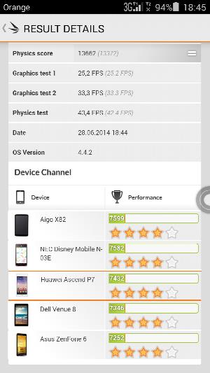

        GPU

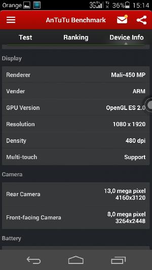

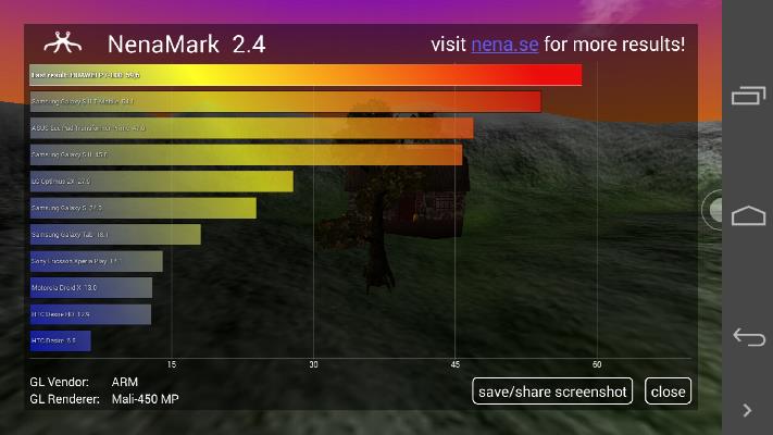

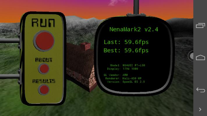

        La GPU es la clasica Mali450 (que ya se ve en casi todos los terminales chinos con SoC mt6592). El rendimiento es bueno, como se ven en las pruebas hechas con el Nenamark y el 3DMark:
        46.
        47.
        48. 49. 50.
        CONCLUSION: sin ser una GPU fuera de serie, se comporta (quizas no tire demasiado bien en juegos muy pesados, pero los moverá)

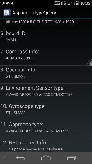

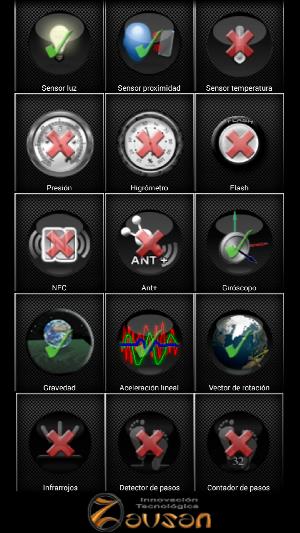

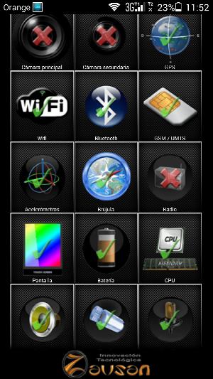

        SENSORES

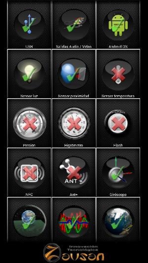

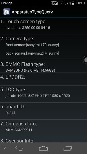

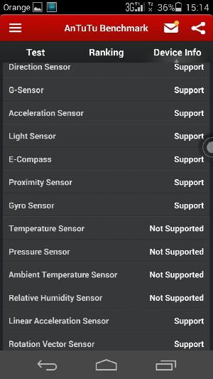

        El dispositivo viene cargadito de sensores, como debe de ser en un "alta gama". Con Z-device test vemos todo lo que lleva:
        38. 39. 40.
        Practicamente tiene todos los sensores mas utilizados...
        (A modo de comentario personal diré que para que tanto sensor?? Con los sensores normales de luz, proximidad, acelerómetro, brújula y giroscopio, ya tendria suficiente. Todo lo demas, es consumo innecesario de bateria)

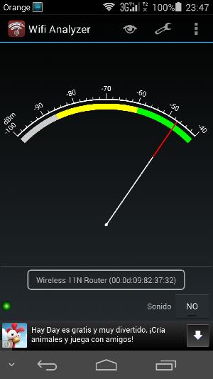

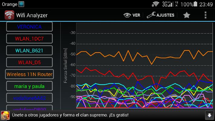

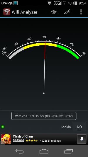

        WIFI

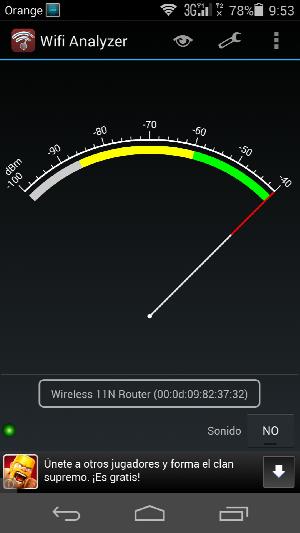

        El Wifi es otro tema que me ha agradado enormemente. Es muy potente. Con la app Wifi analitzer, me he dado cuenta de su alcance, mucho mejor que otros (digamos, de su misma categoria).
        Las capturas estan por este orden.

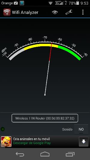

        1. Justo al lado del router
        2. Distancia de mas de un metro, con una pared por medio.
        3. Distancia de unos cuatro metros, con obstaculos varios.
        4. Distancia de cinco metros y cuatro paredes de por medio.
        El resultado, como vais a ver, no tiene comentarios. EXCELENTE:
        31. 32.
        33. 34.
        A pesar de los obstaculos/paredes que hay de por medio, la señal la coje muy fuerte.
        37.
        CONCLUSIONES: buen wifi y con una antena a su altura... Empieza a valer lo que cuesta este movil (un trabajo muy bien realizado)

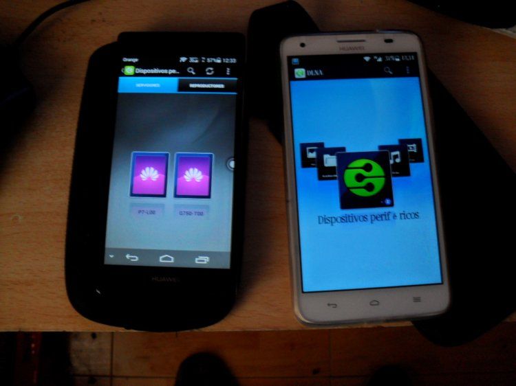

        DNLA
        La funcion DNLA (Digital Living Network Alliance) es la de comunicar diversos dispositivos de forma sencilla, con el propósito final de compartir contenidos de manera directa. Esa comunicación puede hacerse vía WiFi o por medio de conexión Ethernet.
        Una vez que sabemos esto, los únicos dispositivos con los que podia comprobar esta funcion era con mi Honor 3X y mi G700...
        En las fotos tan solo vemos como el P7 se conecta al 3X (que no tiene archivos para compartir), pero la funcion funciona de perlas (y eso que no tengo ni idea de como va realmente):
        Lastima no tener una tele con esta funcion, me hubiese gustado ver algun archivo de mi P7 por la tele...

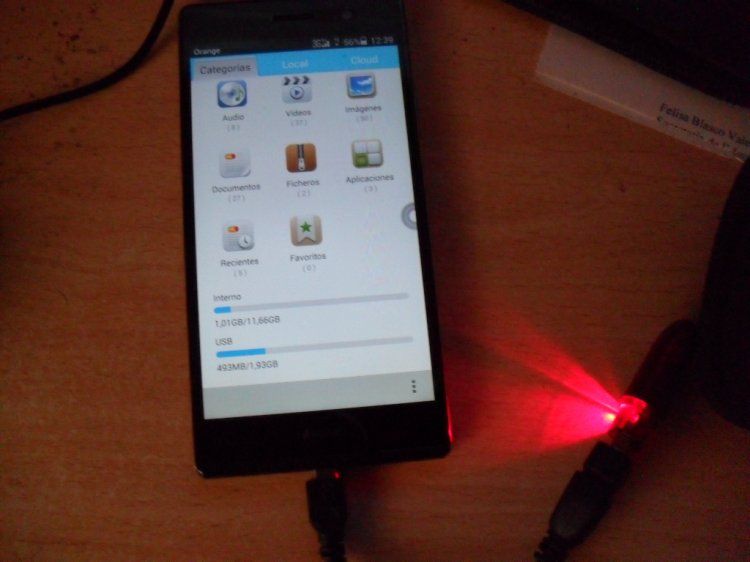

        OTG
        Esta funcion ya tenemos claro lo que es y como va. Yo le he conectado un pendrive que lo ha leido casi al instante:
        A diferencia de otros moviles que he tenido, el P7 no mantiene la notificacion del pendrive conectado (solo notifica cuando se conecta y se desconecta)...

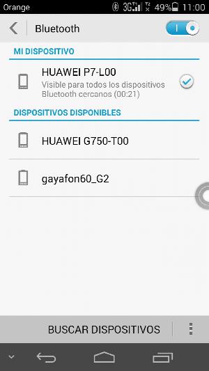

        BLUETOOTH
        Solo lo he comprobado con dos de mis moviles, pero el resultado puede ser bueno con todo.
        A bastante distancia, los ha detectado muy bien (mis moviles en casa y yo en el patio del edificio. Distancia: cinco pisos y muuuuchos tabiques de por medio):
        41.
        tiene muy buen bluetooth, la verdad... Y potente y con alcance...

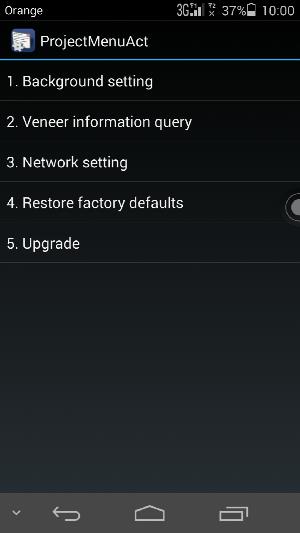

        NFC
        Huawei dice que este dispositivo lleva NFC... Pues como no sea la version internacional (P7-L10), no se... He buscado y rebuscado y no se la he encontrado por ningun sitio...
        Y para asegurarme me he metido en el menú de servicio (ahí si que sabremos todo lo que tiene y hace este movil)...
        Se entra con este código: *#*#2846579#*#* y el menú nos lo da en ingles. ADVERTENCIA: si no sabeis lo que es cada cosa, no la toqueis.
        El que a mi me interesa es el apartado de en medio: Project Menu.
        Pulsamos ahi y, en la siguiente página, nos sale otro menú. a mi me interesa la opcion: Veneer information query (la 2ª)... Ahi tenemos toda la info de nuestro hardware y, como veis, NO TIENE NFC!!!
        42. 43.
        44. 45.
        Me ha dejado un poco frio encontrarme con que no tiene NFC (aunque no lo use para nada)...
        Por otro lado, me lo podia imaginar, ya que estoy viendo que el P7 (segun que modelo sea) tiene cosas diferentes, bien a nivel hardware (dualsim, NFC) como a nivel software (menú de ajustes diferentes en segun que modelos)...
