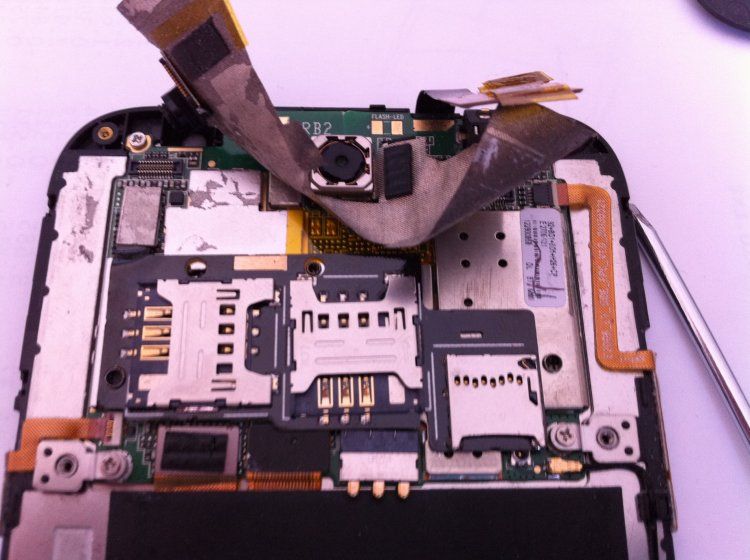

Buenos pues lo he abierto y os voy a poner unas fotos, ya sé el chip que se pone ardiendo que quema cuando pongo vídeos o juego (y además tengo activado algún tipo de conexión como la red móvil, wifi, etc), y hace que se apague el teléfono. Lo he encendido estando abierto y he visto cual es. En el chip pone lo siguiente:
MEDIATEK
MT 6322GA
1346-AGAH
CTGKV592

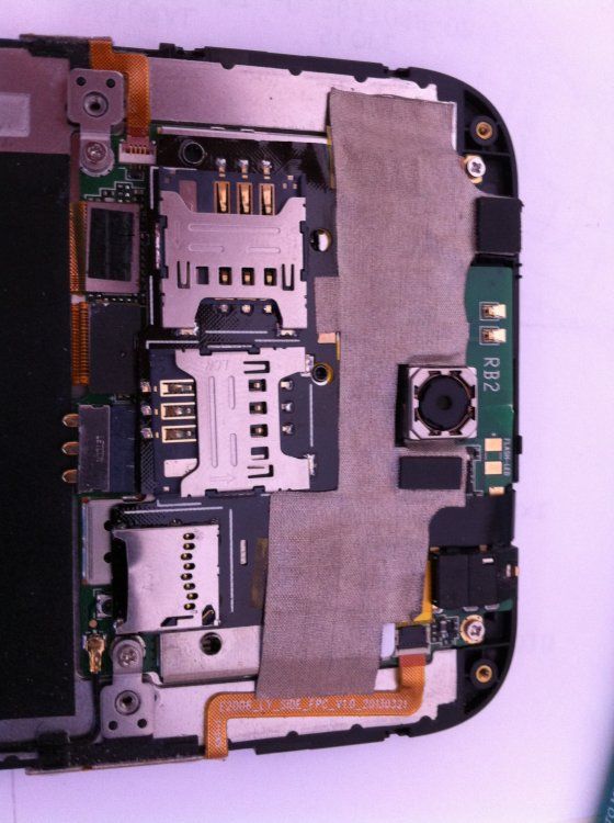

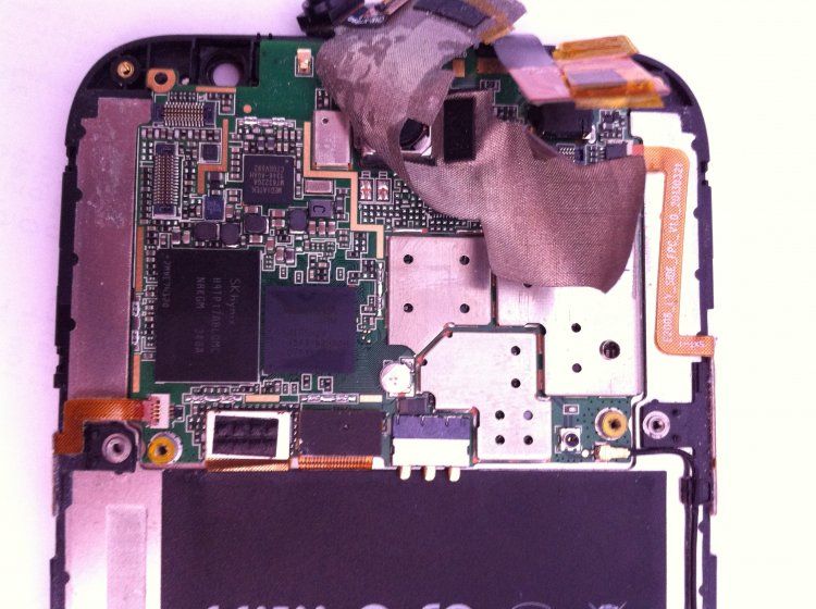

*En la tercera foto se puede ver bien, de los 3 chips que aparecen es el más pequeño, el más cercano a la cámara arriba. Luego abajo a la derecha está el procesador MT 6592V y a la izquierda el que pone SK hynix es la RAM si no he leído mal por Internet.

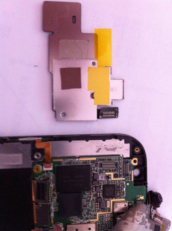

Pongo unas fotos del despiece:
Según he visto en paginas chinas es un administrador de energía, te pongo el enlace:
http://www.pc841.com/pingce/20140120-24038_4.html
Hay formas de cambiar el voltaje pero creo que solo se cambia el procesador, podrías trastear programas de overclock cpu por si bajase el voltaje y no pasase tanta potencia. Yo lo pondría todo al mínimo y cambiaría el planificador. Puede que sea físico y no tenga solución pero creo que por limitarlo al minimo no pierdes nada, suerte.
