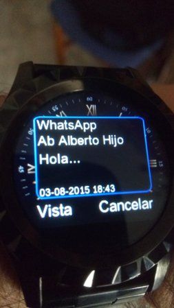

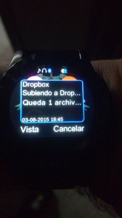

Si es un mensaje sólo te sale en autor y texto. Si son más de uno te dice el número de mensajes que tienes. También te indica si estas subiendo un archivo desde el móvil al drobbox
[DOUBLEPOST=1438621177][/DOUBLEPOST]Aquí os dejo dos capturas
