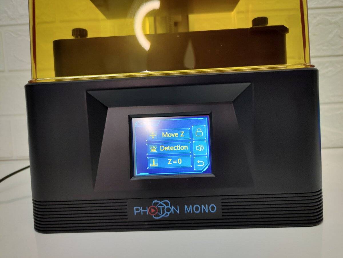

El acabado de la impresora es muy bueno, es bastante más pesada que la Weistek W5501 que analicé en su momento y esto se debe principalmente al uso de piezas metálicas en lugar de plásticas, y aunque esto no repercute en el acabado de las piezas impresas si que seguramente tenga un impacto en la vida útil de la impresora.
La cubierta amarilla cumple varias funciones importantes como lo son el protegernos de la luz UV que se usa para curar la resina con la que se van formando las capas de las piezas, elimina el 99,95% de los rayos ultravioleta que podrían dañar nuestros ojos, por otro lado también el evitar el olor de algunas resinas y por supuesto proteger el mecanismo y el vat para que el polvo y la suciedad que puedan bajar la calidad de nuestras piezas.
La pantalla de 2K viene bien protegida con una película plástica que retiraremos antes del primer uso. Lo mismo ocurre con la plataforma de impresión que por cierto es un bloque sólido de aluminio de buena calidad - para mantenerla impoluta como viene me haré más adelante de una placa magnética flexible que me ayude a retirar las piezas sin necesidad de la espátula - ya os iré contando.

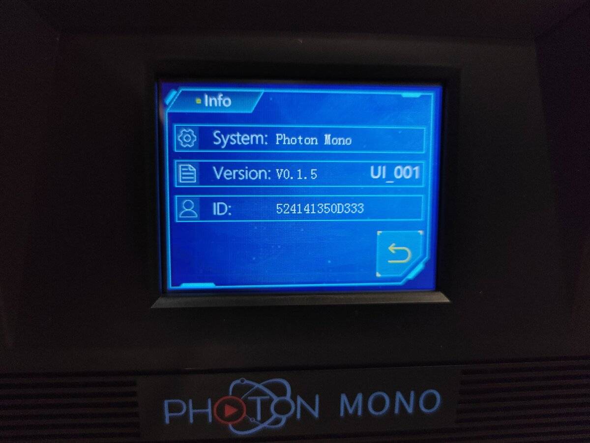

Otro punto interesante es su pantalla táctil que facilita el control de la impresora y permite previsualizar aspectos importantes como la forma de la pieza o la capa que se está imprimiendo. También aporta otros datos como la capa por la que va, el total de capas y el tiempo estimado para que finalice la impresión
Destacó que es una pantalla resistiva, algo apropiado si se tiene en cuenta que hay que usar guantes siempre que manipulamos resina por prevención - es un producto tóxico mientras no se ha curado y con esto evitamos accidentes - una pantalla capacitiva nos daría dolores de cabeza si intentamos usarla con guantes de nitrilo o vinilo.
