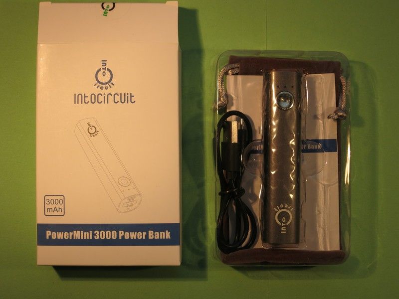

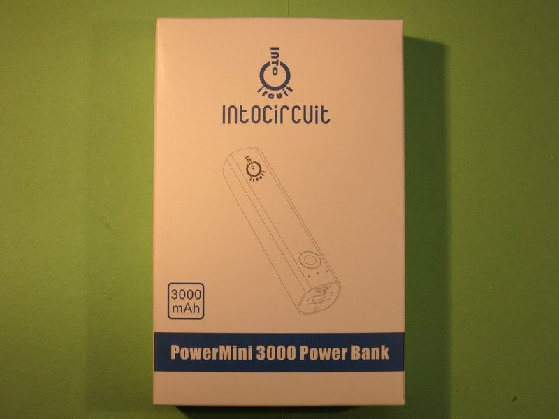

El producto viene dentro de una caja de cartón:
Procedemos a abrir la caja:

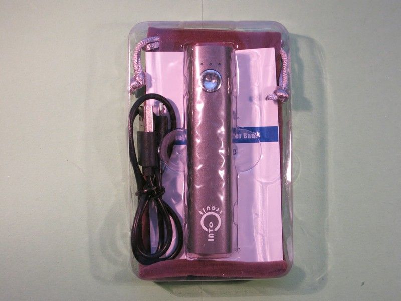

Una vez abierta podemos ver el contenido de ella:

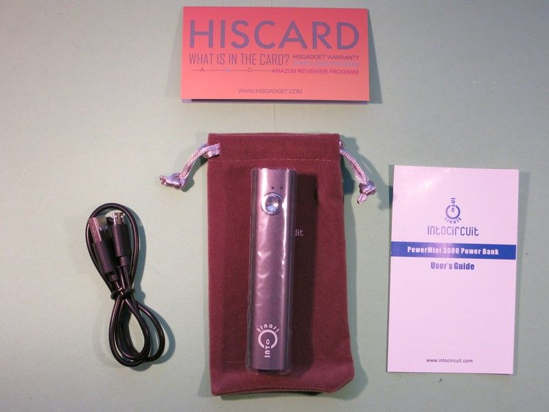

El contenido por tanto es:
  • El powerbank.
  • Funda para guardar el conjunto.
  • Cable USB a microUSB.
  • Manual de instrucciones en inglés.

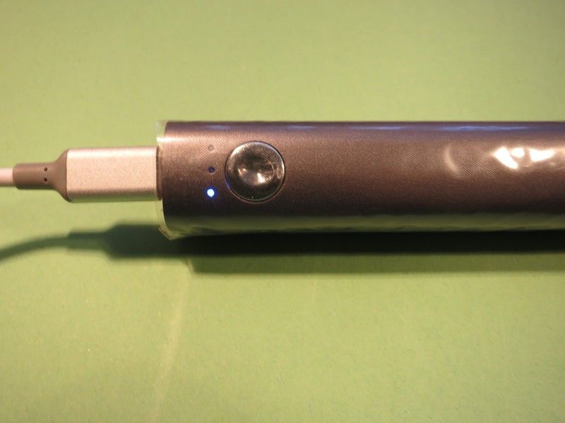

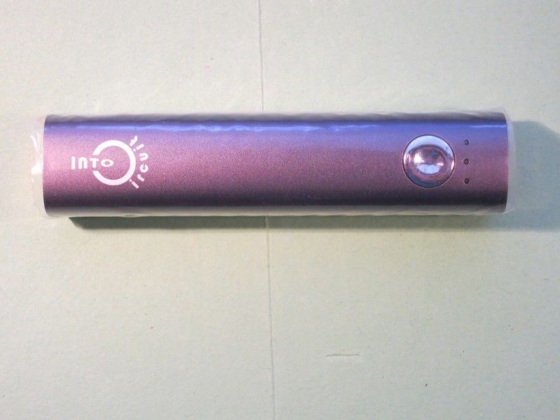

El powerbank es muy sencillo, es de aluminio y viene envuelto en una lámina de plastico que se puede retirar.

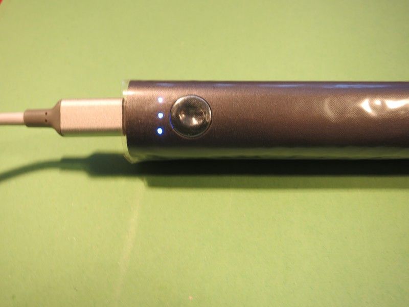

En uno de los laterales viene serigrafiada la marca y presenta un botón y tres leds de color azul que tienen varias funciones que veremos un poco más adelante.

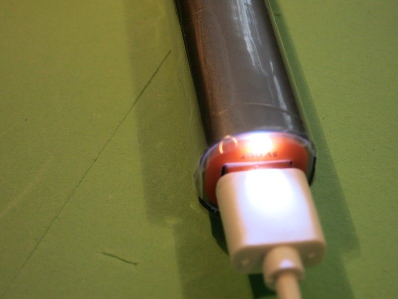

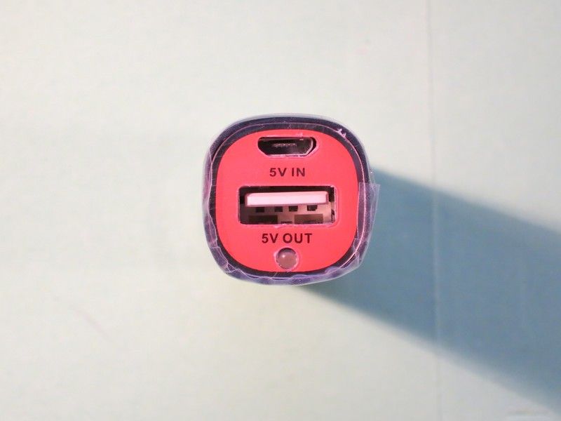

Si os fijáis en la siguiente foto, la sección es casi circular, por lo que la forma del powerbank recuerda a un cilindro o a una barra de pintalabios. En una de sus bases podemos ver el conector microUSB para cargar el powerbank y el conector USB que nos permite cargar otros dispositivos. También vemos un led.

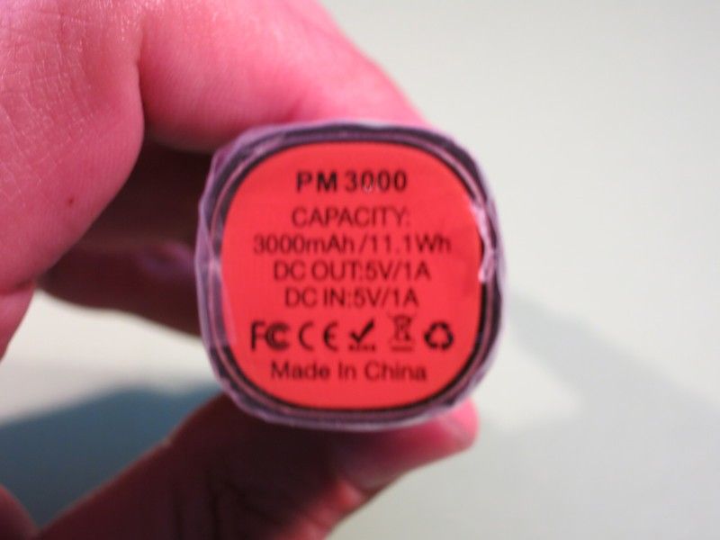

En la otra base, podemos ver las características del PowerBank.

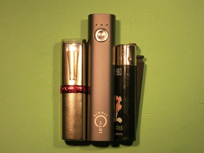

Foto con otros objetos cotidianos para que os hagáis una idea de su tamaño.

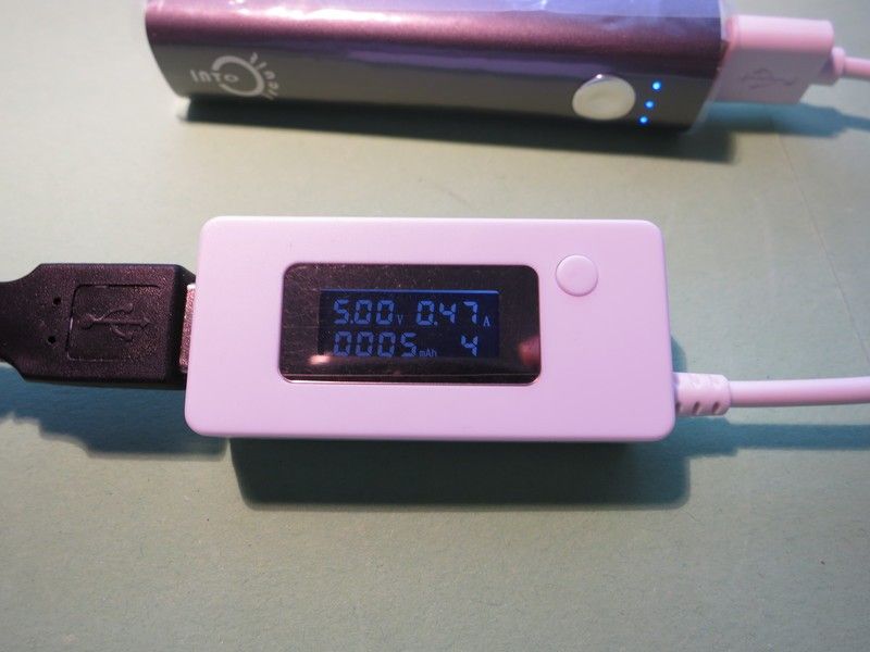

Proceso de carga del PowerBank:

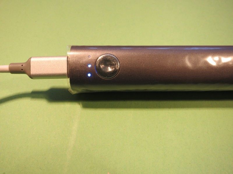

Pues lo primero fue ponerlo a cargar, ya que no vino cargado en su totalidad. Para ello necesitamos un cargador de 1 A, según nos indican en las instrucciones. Mientras se realiza la carga, los leds azules que hay en un lateral que nos indican el nivel de carga del powerbank, se van iluminando sucesivamente, hasta que se encienden los tres a la vez y permanen fijos. Ese es el momento en el que tenemos cargado el powerbank en su totalidad.

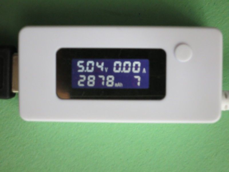

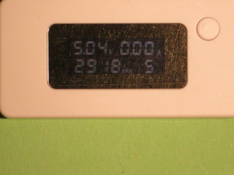

Os voy a presentar a mi último juguetito recién llegado de China. Se trata de un medidor de voltaje e intensidad de puertos USB un poco más sofisticado que el que he usado hasta ahora en mis reviews, ya que nos permite además medir los mAh que han pasado a través de él. Lo que nos permite medir la capacidad real de baterías y powerbanks.
Si os fijáis en la pantalla aparece la siguiente información, empezando desde arriba a la izquierda.
  1. Voltaje en Voltios (V).
  2. Intensidad en Amperios (A).
  3. Capacidad de carga eléctrica en miliamperios hora (mAh)
  4. Número de medición: Nos permite, mientras no apretemos el botón blanco, sumar distintas cargas a esa medición o resetearlo al pulsarlo.

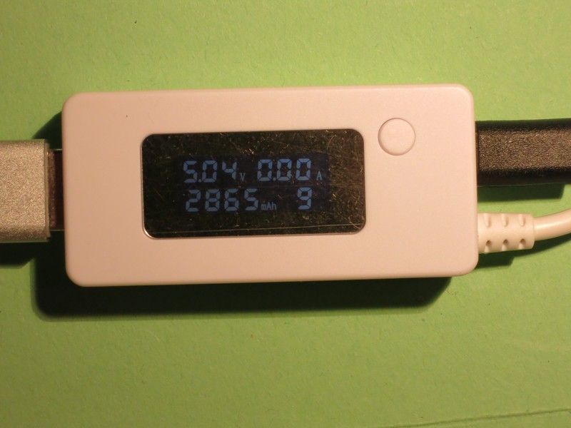

Bueno, pues con esta gadget he medido la capacidad de carga que admite el PowerBank, obteniendo los siguientes resultados:
Si os fijáis los valores obtenidos: 2918 mAh, 2865 mAh y 2878 mAh que son muy próximos a los 3000 mAh anunciados por el fabricante. Me imagino que la diferencia se debe a que cuando cargamos el powerbank siempre hay algo de carga en él.

En principio todo nos hace pensar que si nuestro PowerBank se carga con 3000 mAh a la hora de cargar un dispositivo nos dará 3000 mAh. Este razonamiento es correcto, pero no del todo. Es necesario que sepamos el voltaje que suministrado. El fabricante nos tendría que haber puesto ese dato en la caja, pero no está. Menos mal que en la base del PowerBank nos dan un dato que nos lo permite calcular.
Si os fijáis nos dice el fabricante que la capacidad del PowerBank es de 3000 mAh/11,1Wh. Por lo que si hacemos unos cuantos cálculos sabremos que esos 3000 mAh son a 3,7 V. Pero a 5 V que es el voltaje al que se va a cargar nuestro móvil serán aproximadamente 2.220 mAh. Os pongo abajo los cálculos para el que le interese:
11.100 Wh/3.000 mAh = 3,7 V
11.100 Wh/5 V = 2.220 mAh
Resumiendo nuestro Powerbank es de 3.000 mAh a 3,7 V y de 2.220 mAh a 5 V.

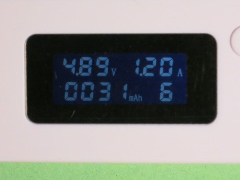

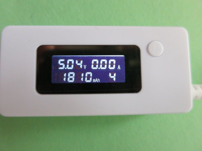

  • He cargado con el PowerBank mi tablet con un 56 % de carga hasta el 88 %, momento en el que se apagó el PowerBank. Teniendo en cuenta que la batería de mi tablet es de 7000 mAh obtenemos un carga real de 2.240 mAh. Valor ligeramente superior a los 2.22o mAh que nos dice el fabricante. Los valores máximos de Intensidad suministrados por el PowerBank en el proceso de carga de otros dispositivos han variado y como máximo he obtenido valores de 1,20 A.
Alguno de vosotros se preguntará: ¿Y por qué no has usado el medidor de mAh para ver con cuantos mAh carga a tu Tablet? Muy sencillo, lo he hecho, pero hay que tener en cuenta que el medidor también consume, por lo que falsea los resultados. Los valores que he obtenido son cercanos a los 1800 mAh.
