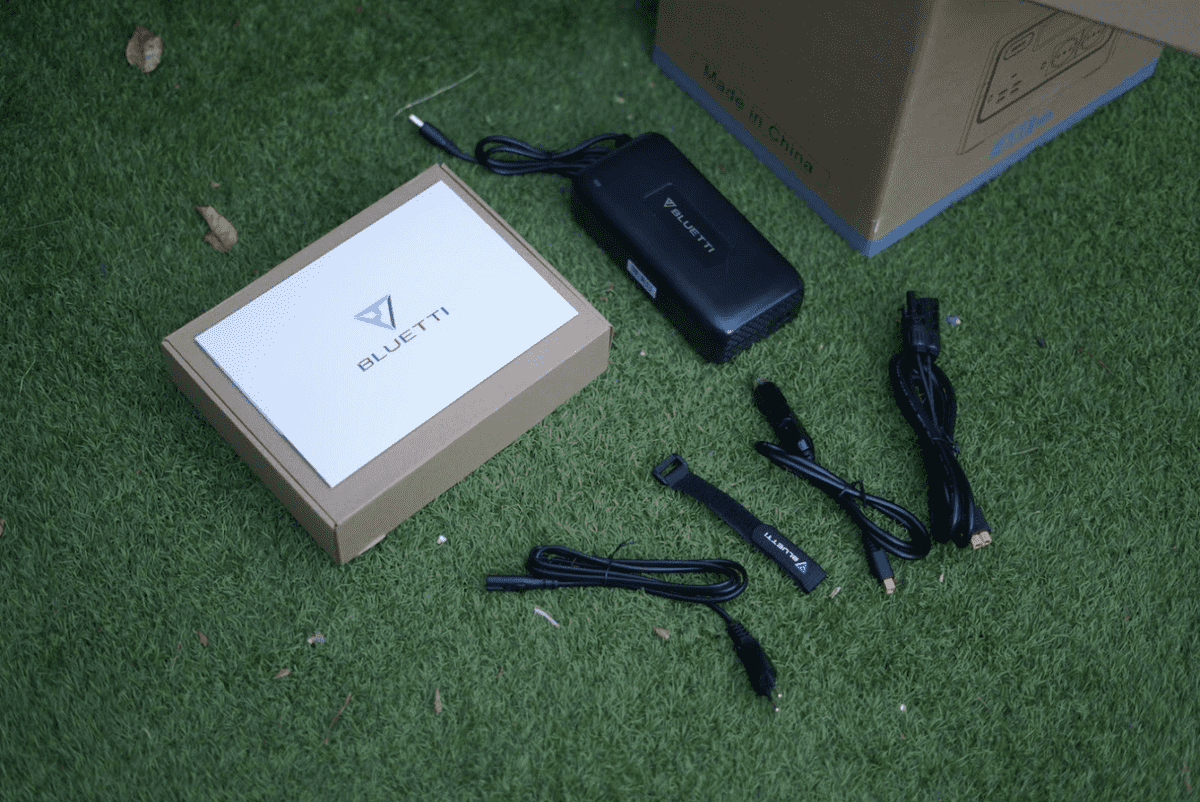

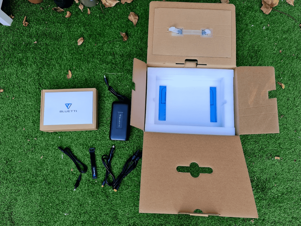

¿Qué viene en la caja?
El unboxing no podía faltar, el generador solar EB55 viene equipado con todo lo que necesitas para empezar a usarlo, un potentísimo cargador mediante enchufe, cable de alimentación solar, cable de alimentación de cenicero y por supuesto nuestro generador. Todo viene muy bien empaquetado y protegido, incluso con una doble caja.
