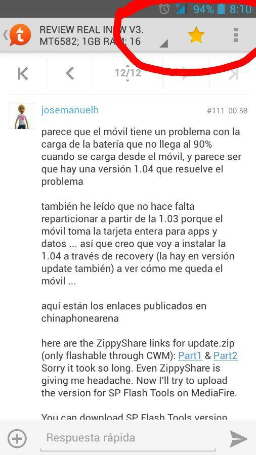

Yo también e leído ese problema de la batería pero desde el principio no es mi caso adjunto captura ya con 30 minutos de uso
