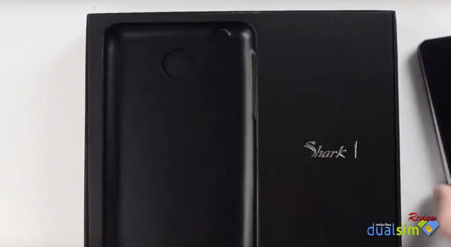

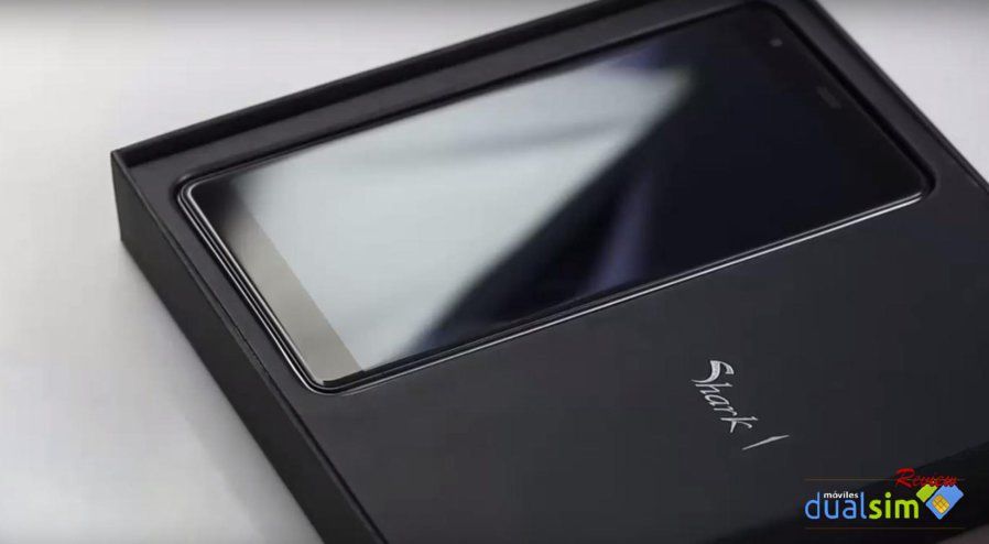

Leagoo le gusta ofrecer calidad en todos sus productos, empezando por la caja donde vienen sus moviles. Ésta no difiere mucho de otras, como la del Leagoo Elite 1 que pasó por mis manos, que es exactamente igual, pero mas grande.
La distribucion, dentro de la caja tambien es idéntica a la del Elite 1. Tengo que decir que Leagoo presenta muy bien sus dispositivos,

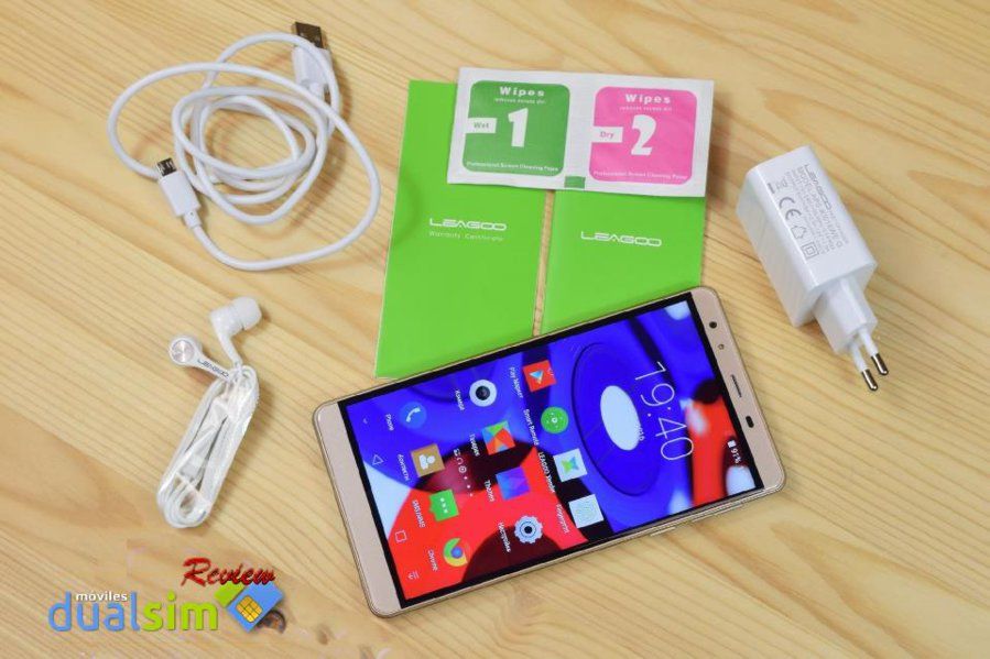

El contenido es el básico en casi todos los moviles de hoy en dia; cargador con su cable usb, auriculares/manos libres, las instrucciones y poco mas que añadir pero todo muy bien presentado, como ya he dicho.

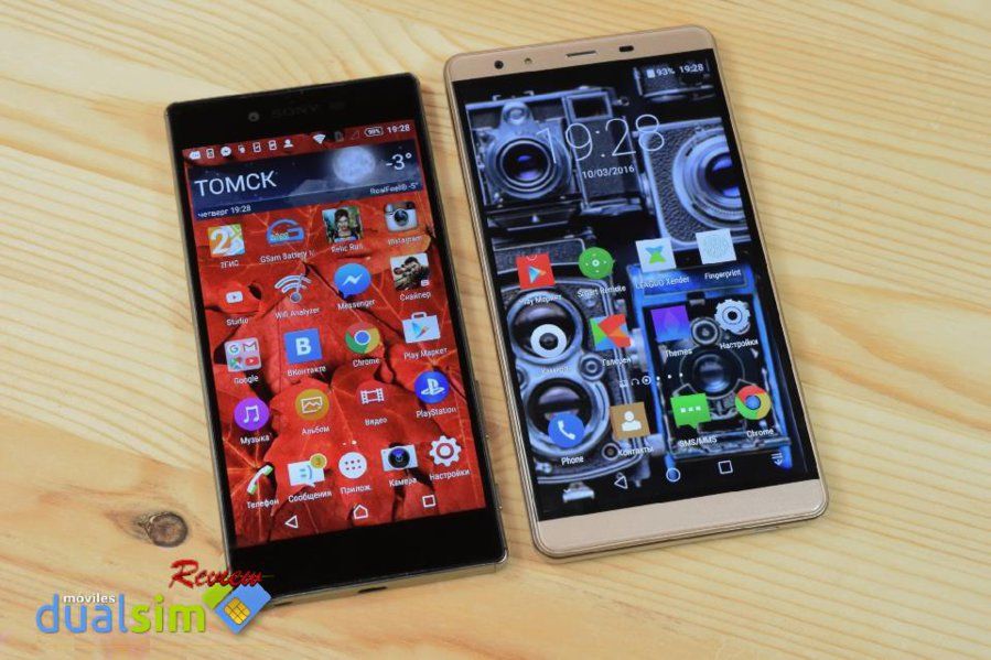

En las siguientes fotos, es comparado con un Xperia Z5 y un Xiaomi RedMi Note 3 y, la verdad, es que no hay mucha diferencia en el tamaño (repito, han sabido contener las medidas para el pantallon que lleva)

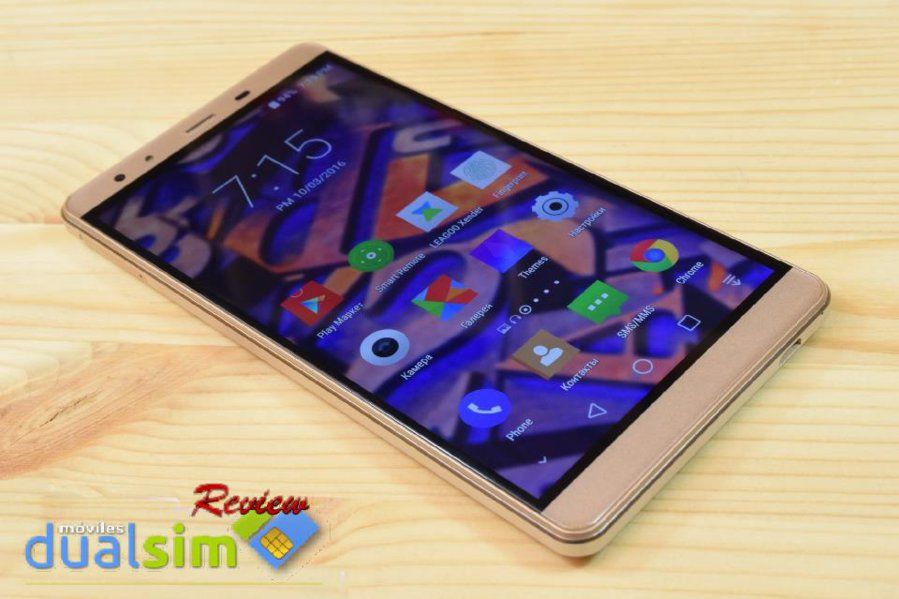

En la parte frontal, el panel LCD/IPS fabricado por LG (según el fabricante), viene protegido por el archiconocido Gorila Glass 3. Unos marcos bastantes reducidos y la supresion de los botones capacitivos hacen que las 6" de su pantalla se adpanten al movil como un guante:

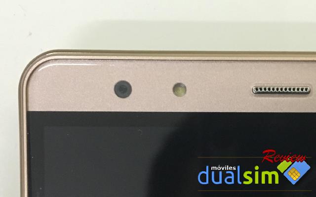

En la parte superior, nos encontramos con el altavoz, el sensor de luz/proximidad y el led de notificaciones. Y una cosa que, personalmente me ha gustado: junto a la cámara un pequeño flash led.

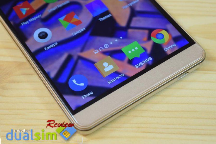

Como he comentado antes, en la parte inferior se han suprimido los botones capacitivos, para reducir al maximo el tamaño del movil para ajustarlo a su pantalla. En su lugar, los tiene virtuales (en la pantalla) que aparecen y desaparecen segun se necesite.

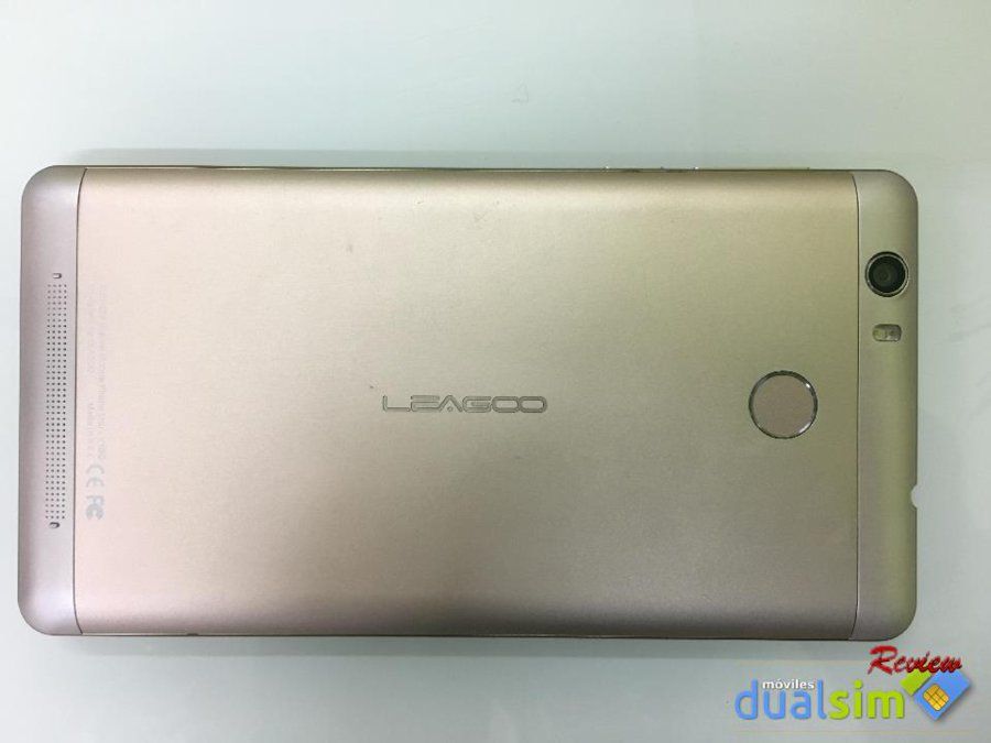

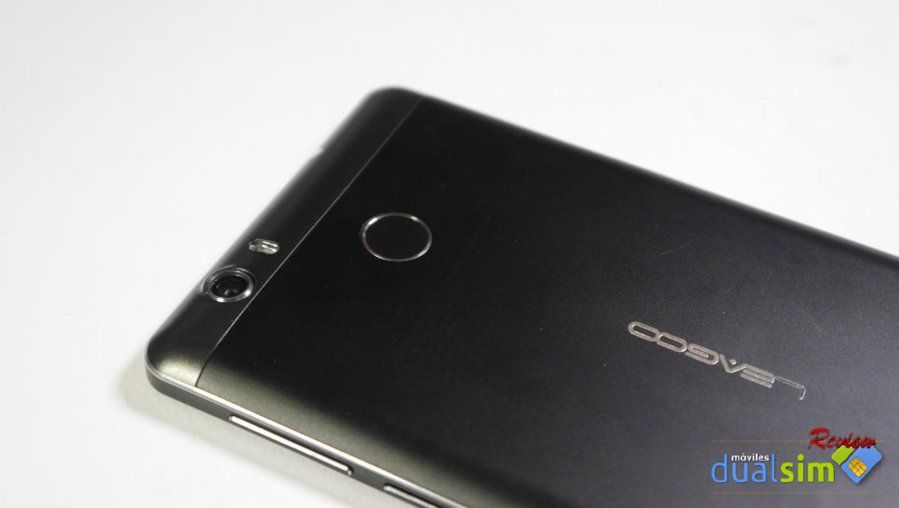

En la parte posterior del movil nos encontramos con la tapa trasera (de aluminio) extraible (aunque no me queda claro el porqué es extraible. No he encontrado informacion de que la bateria se pueda quitar).

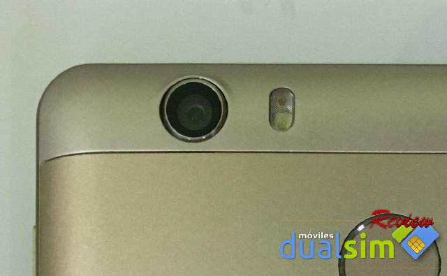

Como vemos, en la esquina superior esta alojada la camara, de 13 mpx, junto a un flash dual led. Mas abajo, y centrado, se encuentra el lector de huellas, que Leagoo promete es mas rápido que sus lectores anteriores.

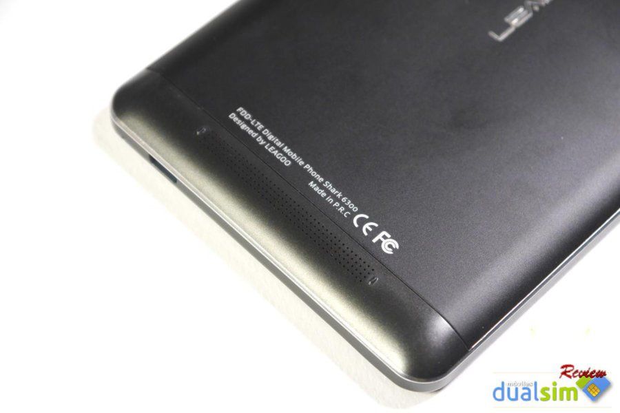

En la parte inferior, nos encontramos con el altavoz.

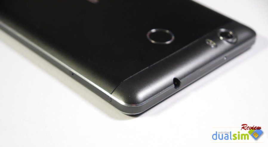

En cuanto a los bordes, el Shark 1 cuenta, en la parte superior con el jack de los auriculares y, atencion, un sensor de infrarrojos.
Y en la parte inferior, tan solo cuenta con la entrada micro USB standar (no es Type C).

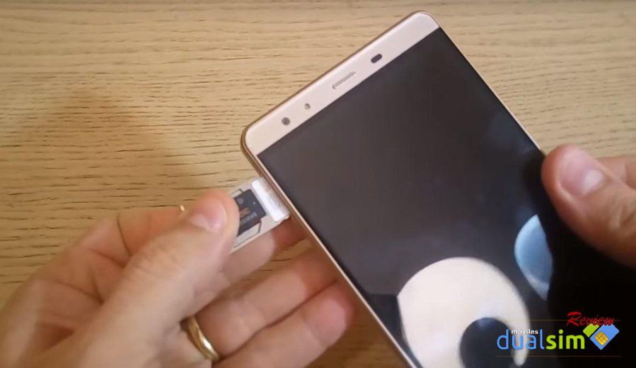

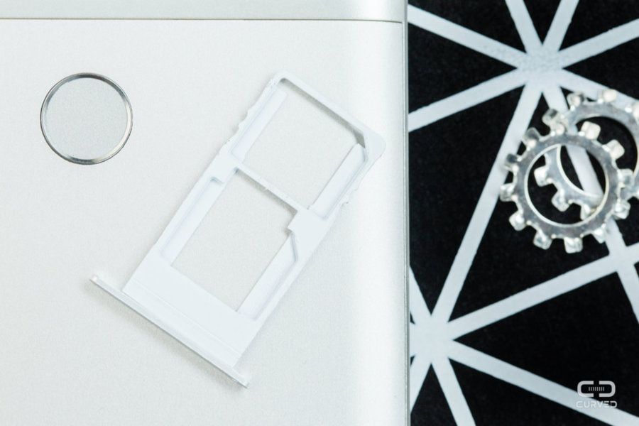

A los lados nos encontramos con los botones de volumen y encendido y la bandeja de las sim (de aluminio) que, como ya es costumbre, comparte con la microSD (o tienes dos sim o una y una microSD).
Gracias a las aportaciones de @morpheus79 y @Runner75, podemos afirmar que el Shark 1 tiene la bandeja de las sim compartida con la micro SD:

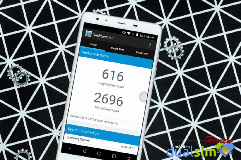

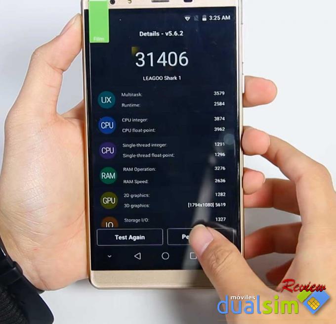

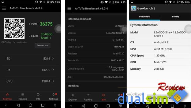

En los test de rendimiento, el Shark 1 no destaca en los resultados. Quizás sea mas llamativo que eficaz aunque, como veremos mas adelante, el Sistema Operativo ayuda a que el Leagoo se comporte mejor que los resultados que lanzan los test.
Aqui muestro varios resultados del Antutu (con dos versiones de la app) y del Geekbench 3:
Como podeis ver, no destaca mucho su resultado, pero es normal teniendo el MT6753T (para mi gusto, debería de haber "calzado" un Helio X10)...

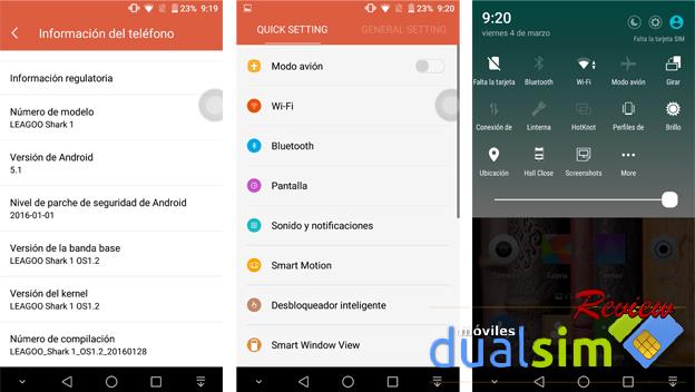

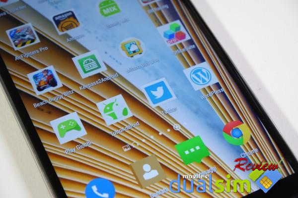

Leagoo ha puesto especial empeño en el software. No todos los experimentos le han salido bien, pero se agradece que una compañía china se diferencie con widgets y aplicaciones que mejoran -o pretenden mejorar- la experiencia del usuario. El Shark 1 funciona con el sistema operativo Android 5.1 Lollipop bajo la capa de personalización Leagoo OS 1.2.
La capa de personalización de esta marca recuerda a Flyme OS, el aclamado software de Meizu, no tanto en la distribución del menú, pero sí en el diseño limpio y minimalista de Android. También han prescindido de añadir un cajón de aplicaciones, es decir, todos los iconos de las apps están ubicados en la pantalla principal. Aparte del menú de ajustes, no hay más recovecos en esta versión del sistema operativo (cuanto daño ha hecho iOS)...
Una de las pruebas de fuego con este tipo de smartphones baratos es la traducción del sistema y las aplicaciones. Lamentablemente, el Shark 1 cuenta con algunos restos de chino y alguna que otra traducción extraña, pero nada grave. El verdadero valor añadido son las aplicaciones específicas que ha desarrollado Leagoo y que sí que resultan muy útiles a la hora de gestionar el terminal.

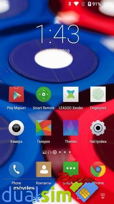

Se destacan dos: Xender y ZaZaRemote. Xender es un gestor de contenidos (música, vídeos, fotografías) y aplicaciones que nos permite transferir archivos al ordenador de forma inalámbrica. El proceso es muy sencillo. Hay que pulsar sobre el botón rojo de la interfaz y seleccionar el dispositivo de destino, en este caso un PC. Después tendremos que acceder a una pagina web desde el ordenador y escanear con el móvil el código QR que nos muestran. Así de fácil es vincular el Shark 1.

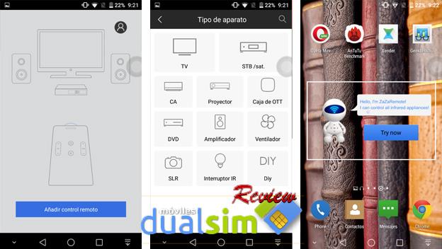

Smart Remote o ZaZaRemote es una aplicación para sacarle partido al sensor de infrarrojos, una de las particularidades del Shark 1. Podemos vincularlo con una SmartTV, un proyector, un DVD, una cámara… casi cualquier dispositivo que integre esta tecnología. Además, para mayor comodidad, cuenta con un widget con los principales comandos (subir o bajar de volumen, encender y apagar, cambiar de canal…) para usar el teléfono como un mando a distancia.

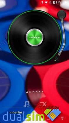

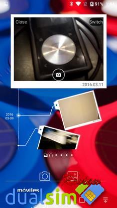

En esta misma línea están los dos widgets más característicos de Leagoo en sus moviles. El primero de ellos está pensado para gestionar fotografías y crear álbumes fácilmente. Basta con hacer un clic sobre el botón de play para que se inicie la cámara, sin abrir ninguna aplicación ni redirigirnos a otra interfaz. Al capturar las imágenes, estas se van acumulando en el árbol de diapositivas que se despliega hacia abajo. Es un método muy práctico y visual para hacer fotografías, satisfará a los usuarios que recurren habitualmente a la cámara.
Por otro lado, también está el widget para reproducir música. Esta herramienta de Leagoo es menos práctica, un poco tosca y, en esencia, es una función fallida. Se trata de una aplicación que imita a un tocadiscos o, más bien, a un plato de DJ. Es demasiado voluminosa para las opciones que permite: detener y reanudar la reproducción de música y servir como acceso directo a nuestra biblioteca de canciones. Ni innova ni aporta nada que no tenga ya un reproductor convencional.

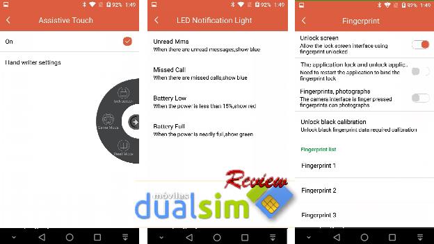

Assistive Touch es una herramienta activada por defecto que planta un botón en la pantalla que se puede mover por los márgenes laterales y que ofrece, al pulsar sobre él, seis accesos directos a algunas funciones como: modo de juego, modo de lectura, bloquear pantalla y el reconocimiento de gestos. Algunas de estas opciones aportan cierto valor pero, en general, es una herramienta que estorba.
Por otro lado cuenta, tambien, con un gestor de colores para el led de notificaciones (que yo entienda, tricolor: azul, verde y rojo). Poco personalizable... Tambien tenemos el gestor de huellas, para realizar varias operaciones al pulsar el sensor...
Ademas de estos puntos resaltables, tambien cuenta con un gestos de gestos en pantalla (cosa ya habitual)...
En definitiva, el Leagoo OS 1.2 realiza muy bien su funcion y, como dije anteriormente, hace que el terminal parezca mas fluido de lo que el Hardware permite.

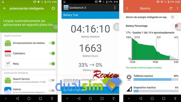

La batería de polímeros de litio es la verdadera protagonista del Leagoo Shark 1. Tiene una capacidad de 6.300 mAh, un dato muy por encima de la mayoría de smartphones. Incorpora la tecnología de carga rápida y puede aguantar hasta tres días de uso moderado con facilidad. Teniendo en cuenta los 6.300 mAh y el tamaño de la pantalla, el peso del terminal está más que justificado.
En teoría se puede cargar completamente en dos horas, pero segun he leido, la experiencia es incluso mejor. Con todo, los primeros días de uso se comporta de manera extraña y se agota completamente la batería por la noche, seguramente por algún conflicto con el WiFi y las actualizaciones. Sin embargo, finalmente demuestra ser un componente tan fiable como cualquier otro que aporta un gran valor a los usuarios. A su vez, sirve como power bank y recarga un movil con una bateria de 2500/3000 mAh.
Su fantástica autonomía abre muchas posibilidades. No solo se trata de un terminal con una gran pantalla, con él también podemos despreocuparnos del consumo que hagamos. Además, Leagoo ha añadido una aplicación para gestionarla, Power Master. Con esta app podemos configurar modos de ahorro de energía, pero ni es intuitiva ni todo lo práctica que podría ser.

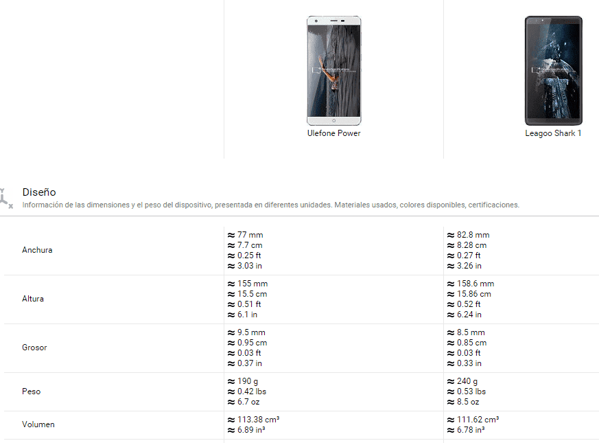

pues mira que dato mas curioso con las medidas
Mi conclusion es que se tiene que notar mas por peso que por altura o anchura , repctivemente 3 y 5 mm (aprox.)
Las dimensiones estan muy bien definidas. En un tamaño de un 5,5", con botones capacitivos, han metido una pantalla de 6" (eso si, suprimiendo los botones)... Lo mismo que el LG G2 que tuve, que era del tamaño del Galaxy S4, pero con pantalla de 5,2" y sin botones...

Lo que si tengo una duda es en las sim y la sd , no se seguro si comparten un slot o habrán hecho como blueboo y las han metido las 3 en el mismo porta sim, todavía no he encontrado una foto o vídeo donde ver el porta sim.
Muy buena información, yo ya lo tengo en pedido, no saldrá hasta el 31 de este mes, a mi me tira un poco para atrás el procesador aunque para mi uso no creo lo note lento, vengo de un jiayu s3 con octacore a 1,7.
Parece que han apostado mucho los de Leagoo metiéndole un Hardware de calidad,espero que rinda bien.
Según lo que he leido, es compartida (yo tampoco encuentro ninguna foto de la bandeja, por lo que me tengo que fiar de lo que leo)...
Si esta foto es real creo que si se pueden poner 2 sim y una micro sd, la forma que tiene el primer hueco parece que se podrá poner una encima de otra, no creo que metan la pata haciendo elegir almacenamiento o dual sim, aunque el mismo que hace la review dice que hay que elegir, aunque sigo pensando que caben las 2.
