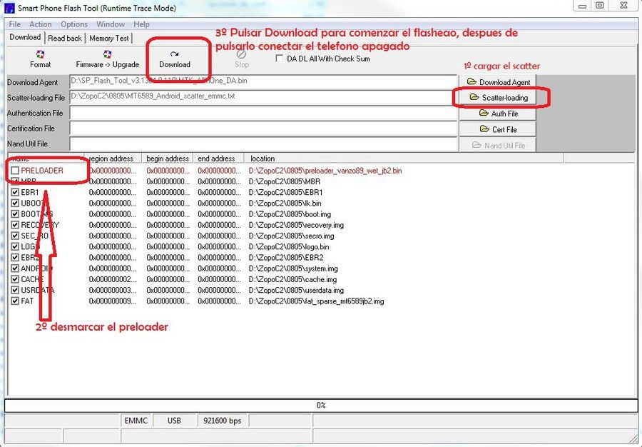

Alguien me puede explicar como instalar una versión de la ROM que permita actualizaciones OTA?

Descarga lo siguiente:
Flash tools: https://mega.co.nz/#!FEZmnbhb!OvDNQy--vLVHz3WQ1RQi7ifRRD4NJLXSXk5iua_IRyE
Drivers: https://www.dropbox.com/s/koiex6oj5xxjock/MTK6589 Driver.rar
Ultima ROM oficial telefonos C2 de la primera version https://mega.co.nz/#!QBZwVYaL!GfJVkXSLxY25qgyj4RIBO3NrJ8NkR8JZogI0sZjg_nI
Ultima ROm oficial telfonos C2 de la version B https://mega.co.nz/#!M5oBlAqA!LPskejbLO71vnMjoqp-MJxQWqicZPiKNaD0HHpJRxB8
1.- Apaga el telefono y quitale la bateria.
2.- Instala los drivers.
3.- Descomprime la ROM para tu telefono en una carpeta (asegurate de bajar bien la de tu version, "B" o "normal")
4.- Ejecuta Flashtools como administrador, si usas windows 7 u 8.
5.- Carga en el flashtools pulsando el boton "scatter-loading" de la carpeta donde has descomprimido la ROM el archivo scatter (MT6589_Android_scatter_emmc.txt)
Una vez cargado el scatter veras como en la parte de abajo aparecen los archivos a flashear (muy importante desmarcar el preloader)
Despues pulsar "Download" y conectar el telefono por usb al pc con la bateria puesta pero apagado.
Cuando termine el flasheo, si todo ha ido bien, aparecera una ventana con un circulo verde.

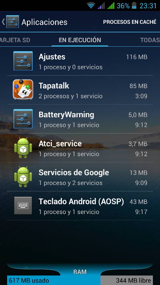

Tengo este tlf desde el jueves pasado y una cosa que me tiene mosqueado es el consumo de memoria RAM,que me parece muy el elevado,vosotros que consumos tenéis?
