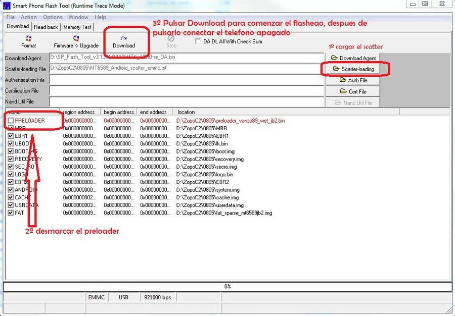

Descarga lo siguiente:
Flash tools: https://mega.co.nz/#!FEZmnbhb!OvDNQy--vLVHz3WQ1RQi7ifRRD4NJLXSXk5iua_IRyE
Drivers: https://www.dropbox.com/s/koiex6oj5xxjock/MTK6589 Driver.rar
Ultima ROM oficial telefonos C2 de la primera version https://mega.co.nz/#!QBZwVYaL!GfJVkXSLxY25qgyj4RIBO3NrJ8NkR8JZogI0sZjg_nI
Ultima ROm oficial telfonos C2 de la version B https://mega.co.nz/#!M5oBlAqA!LPskejbLO71vnMjoqp-MJxQWqicZPiKNaD0HHpJRxB8
1.- Apaga el telefono y quitale la bateria.
2.- Instala los drivers.
3.- Descomprime la ROM para tu telefono en una carpeta (asegurate de bajar bien la de tu version, "B" o "normal")
4.- Ejecuta Flashtools como administrador, si usas windows 7 u 8.
5.- Carga en el flashtools pulsando el boton "scatter-loading" de la carpeta donde has descomprimido la ROM el archivo scatter (MT6589_Android_scatter_emmc.txt)
Una vez cargado el scatter veras como en la parte de abajo aparecen los archivos a flashear (muy importante desmarcar el preloader)
Despues pulsar "Download" y conectar el telefono por usb al pc con la bateria puesta pero apagado.
Cuando termine el flasheo, si todo ha ido bien, aparecera una ventana con un circulo verde.
