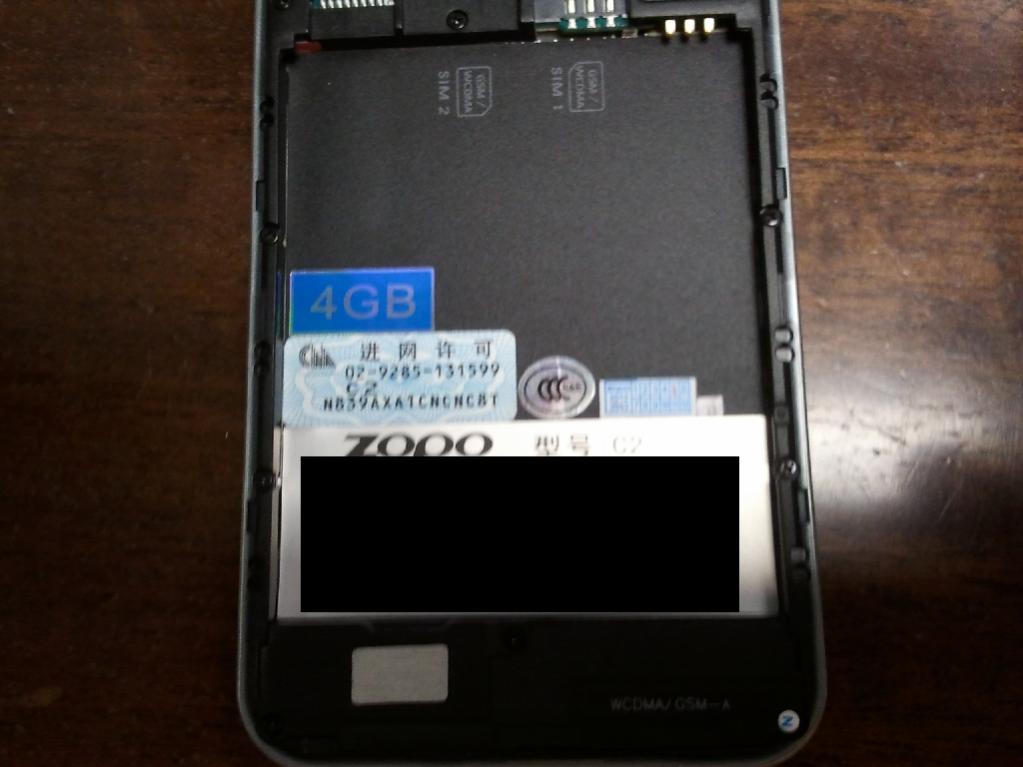

Ya me ha llegado... Y, oh sorpresa!, lleva el yunos. Toca manipular.
Esta es una foto de sus intestinos:

Que me conserven el oído, que la vista ya no tiene remedio...
Como pone en la etiqueta pequeña, tengo la versión B.
